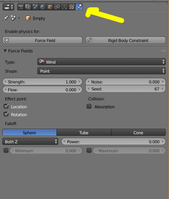

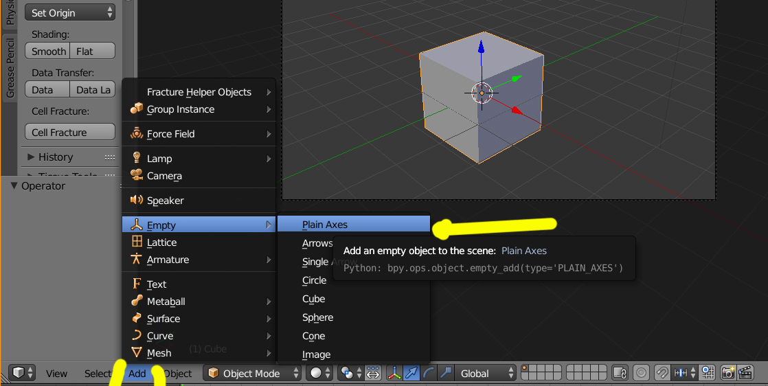

    Puedes hacer las dos cosas. animar el EMPTY con el campo de fuerza que le tengas puesto y puedes animar los valores del campo de fuerza.
    Si lo estas haciendo con un Empty, claro.

    Puedes hacer las dos cosas, animar el EMPTY con el campo de fuerza que le tengas puesto y puedes animar los valores del campo de fuerza.
    Luego subo un vídeo, que no se que pasa que están las líneas saturadas.

    Si es por lo del viento, creo que funciona igual.
    De todas formas si soporta la 2.78 tiene que soportar la 2.79b que es la última de esa serie y tiene todo igual y funcionará igual.
