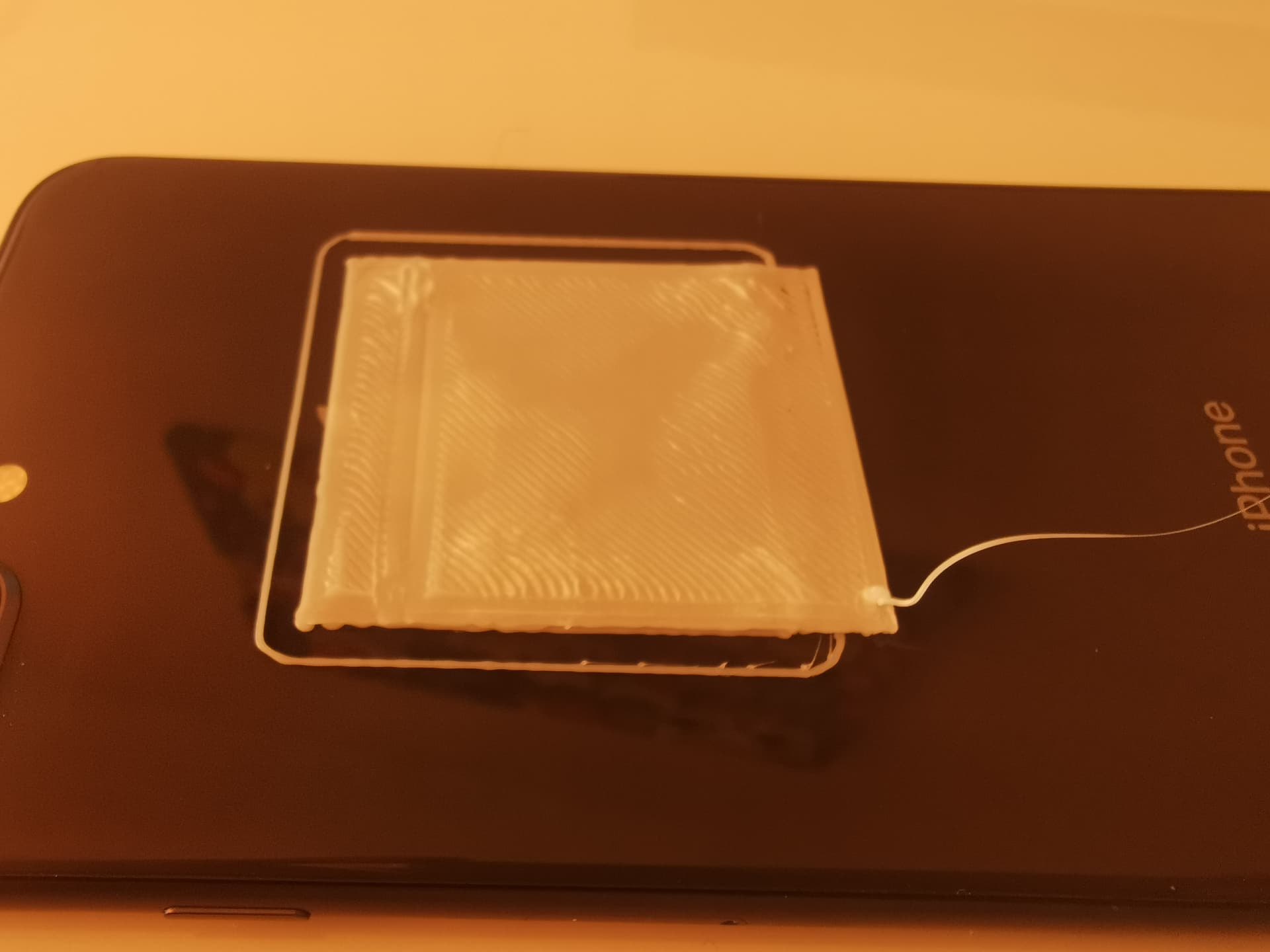

    Unhappy No logro calibrar la impresora 3D
    Hola, acabo de hacerme con una impresora 3d, pero por más que intento, no logro calibrarla bien o no sé si viene mal la impresora, ¿me podrían orientar por favor?
Nombre: 101605756_628262461232465_4863901420339554370_n.jpg

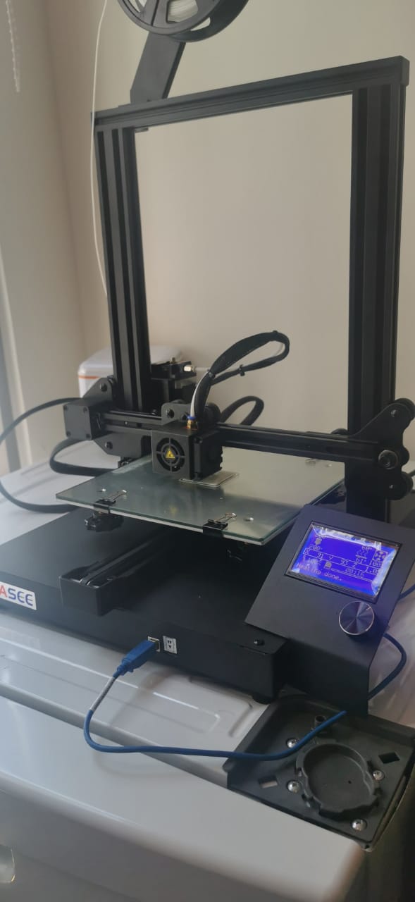

    Impresora marca: Creasee
    Modelo. CS 3
    MKS Robin Lite
    Baud: (115200)
    Power Suply: Generic
    3D Printer 0.0.4
    Extruders: 1
Nombre: 7f72b024-d52e-416f-a12c-42cfae4c81b6.jpg
Visitas: 54
Tamaño: 51.9 KB

    Gracias por su tiempo, logré encontrar el problema, la banda del eje X estaba floja, apreté un par de tuercas y está imprimiendo de lo más lindo. :D
    Muchas gracias.
