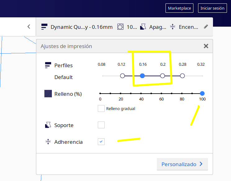

    Pues parece que ya has hecho todo lo que debías.
    Mira a ver si es que la impresora se mueve o balancea cuando imprime.
    Asegúrate de que está bien nivelada.
    ¿La cama es caliente?
    Y dices que el material es PLA.
    Yo probaría también con los valores por defecto de CURA, no los personalizados.
    Por ejemplo haz una prueba a 1.6 o de más calidad, dependiendo del valor que permita tu modelo.
    Y en todo caso, con un cubo simple de esos de 2 cm que hay por la web.
