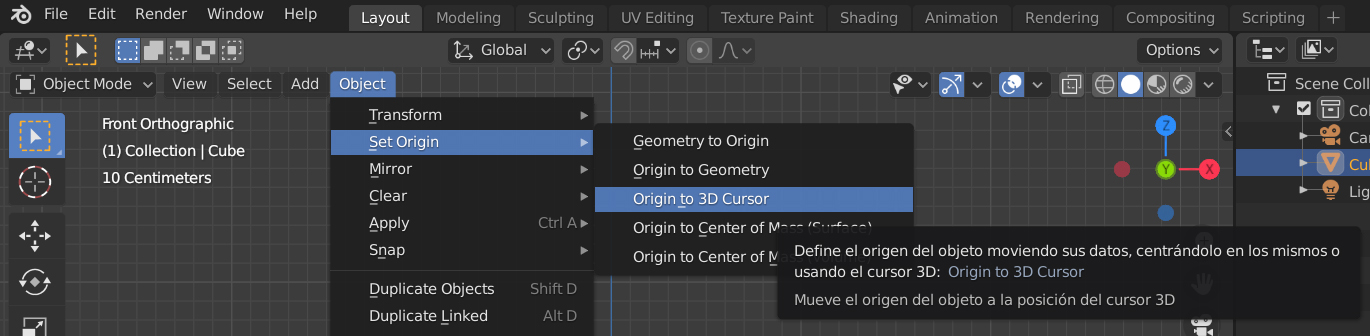

    Tengo un montón de dudas con el Blender nuevo. Yo recuerdo en el Blender antiguo hacia una serie de acciones con el cursor 3d para cambiar el origen de un objeto. Y ahora no tengo ni idea de cómo se hace.

    Object > Set Origin
Nombre: origin.jpg

    Gracias
