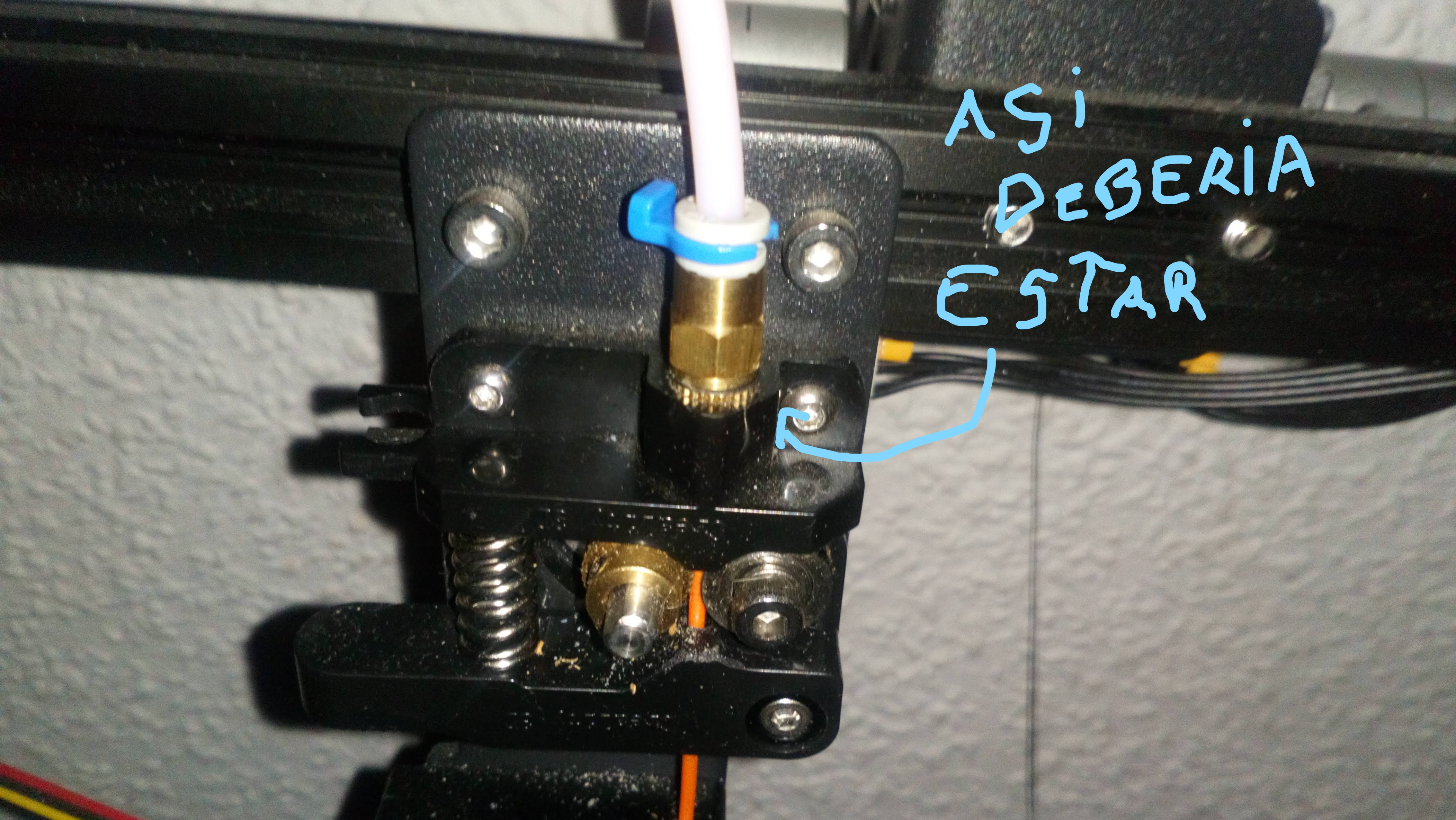

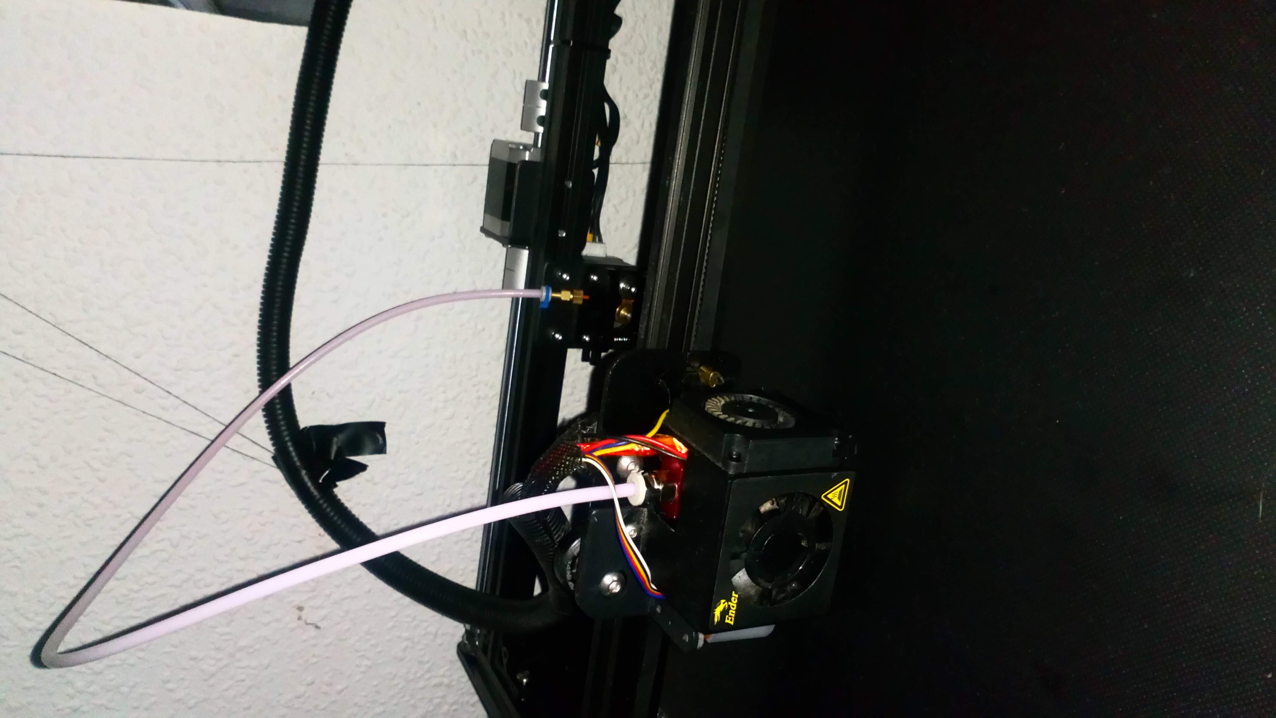

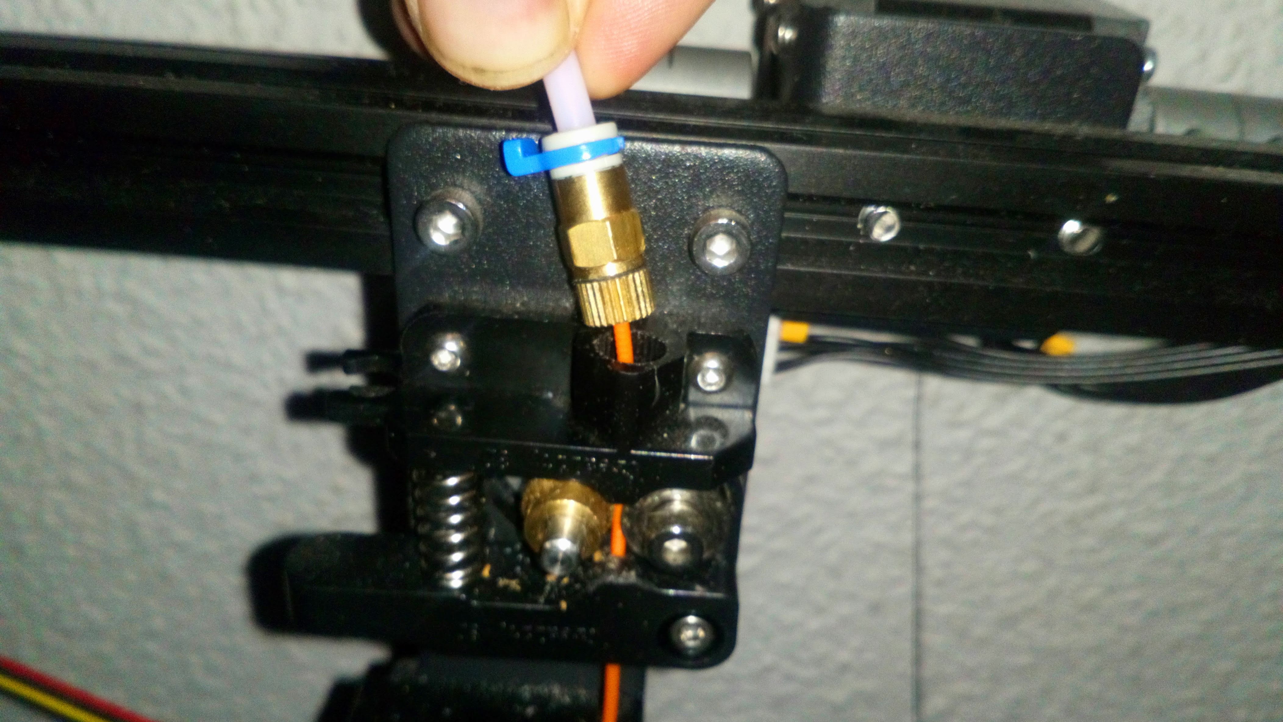

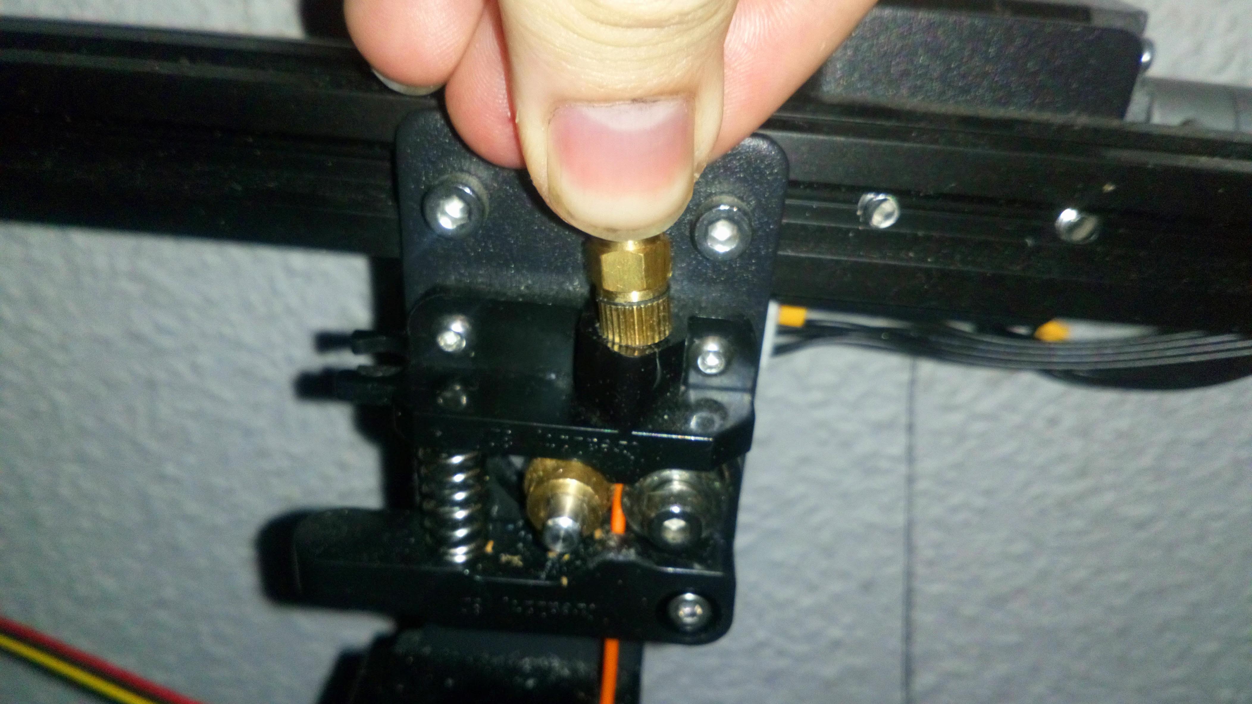

    Hola buenas resulta que estaba imprimiendo y escuche un ruido raro y al asomarme a mirar la impresora me di cuenta que se había salido la pieza que se ve en la imagen y la verdad, no sé cómo se llama ni tampoco porque se a salido el caso es que la volví a meter y empecé de nuevo a imprimir, pero nada, esta vez en la primera segunda capa se salió de nuevo, no sé porqué se sale si nunca me a dado problema esa pieza en ninguna impresora de las que he tenido.
    Si alguien sabe a que se deba lo agradecería, porque no puedo imprimir sin que se salga y no quiero echarle pegamento porque no creo que sea solución.

    Si está rota, tendrás que cambiarla, o sea, extrusor nuevo.
    Eso seguramente pasa por las retracciones y que a lo mejor tienes el tubo de teflón muy presionado con el filamento.
    Pero como digo, si está roto, pieza nueva.
    De todas formas, prueba a pegarlo (si lo vas a tener que cambiar casi seguro) y quítale la presilla de presión que tienes para que no se salga el tubo que a lo mejor presiona demasiado.

    Muchas gracias por la ayuda, lo pegaré por el momento y dejaré pedida la pieza metálica.

    Eso que se te a salido es un inserto metálico, lo puedes pegar, pero si a cogido vicio se acabara saliendo de nuevo, como te a dicho el compañero, mejor cambiarlo por uno de aluminio (en AliExpress los tienes por unos 4 euros), o aprovechar a ponerle uno mejor, como este por ejemplo https://www.amazon.es/3Dman-Extruder...1294834&sr=8-6 o mejor aún, uno tipo bmg https://es.aliexpress.com/item/32968...archweb201603_.
