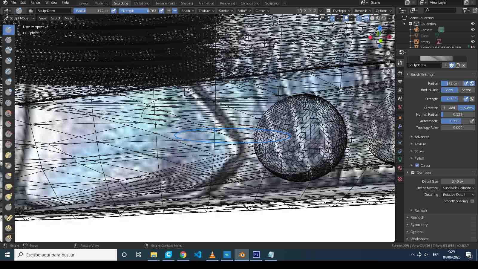

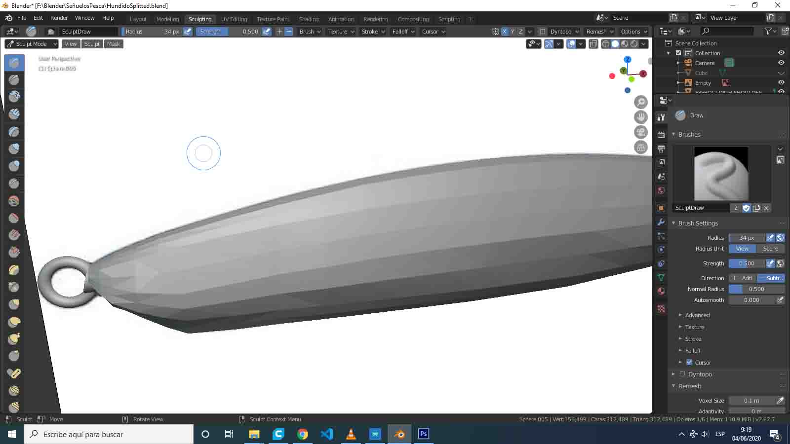

    Muy buenas a todos. Bueno pues tengo una duda, no consigo resolverla, y os la lanzo aquí a ver si alguno sabéis.

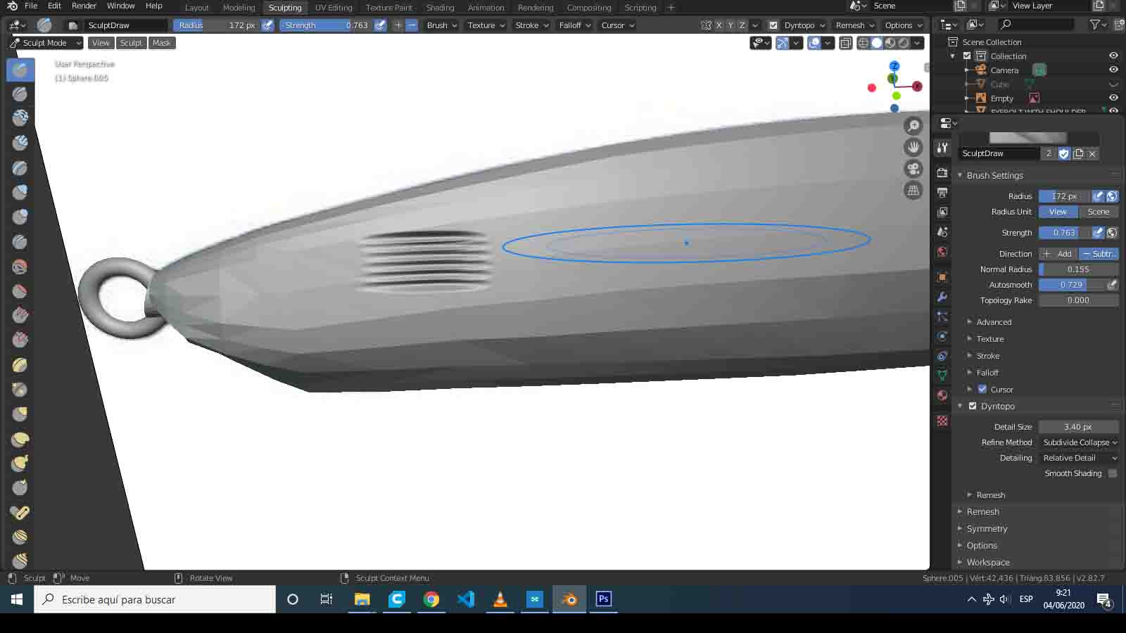

    En el modo esculpir, necesito hacer un trazo, pero la herramienta solo hace un trazo ovalado, dejo las fotografías por que se que me explico horriblemente mal.
    Quiero hacer el trazo que se ve en la imagen de referencia, pero al utilizar cualquier pincel el trazo lo hace ovalado, da igual lo que cambie, lo hace más suave más grande más pequeño pero siempre ovalado.
    ¿Hay alguna manera de configurarlo? Gracias y un saludo.

    Sal del modo Sculpt y entra en Object Mode
    Selecciona el objeto y presiona Ctrl+A > Rotation & Scale
    Eso aplicará la escala que tiene el objeto y que hace que veas la brocha estirada.
    Tiene luego que salir un circulo, que puedes reducir.

    Resuelto, perfecto, maravilloso.
    Muchísimas gracias señor. Un saludo.
