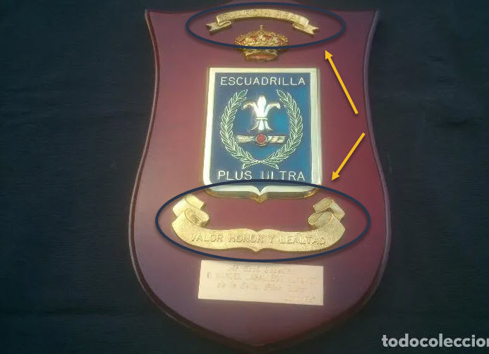

    Hola, no sé si se llaman marquesinas o cómo se llaman, pero mejor adjunto imagen, ¿Cómo se puede hacer con Blender algo así?

    Se puede modelar con un simple plano o con una curva Bezier.

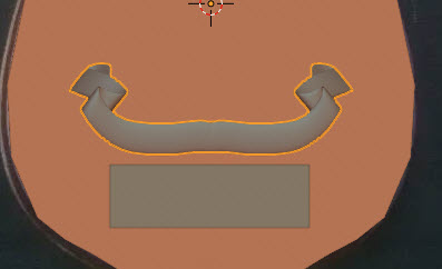

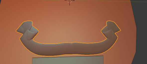

    Lo he hecho con plano y me queda aceptable, pero ahora me surge otro problema, ¿Cómo lo aplasto contra la madera sin que se deforme?

    Si estas en vista frontal, o sea, escala para que se pegue según coordenada de escena.

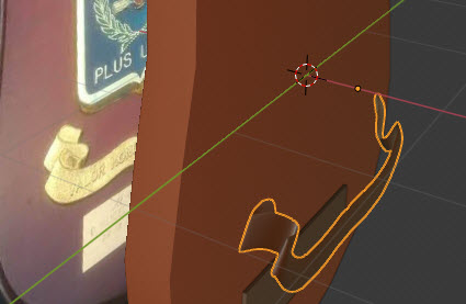

    Si, lo había pensado, pero en mi caso sería SX pero se me queda raro, se me montan unas encima de otras:

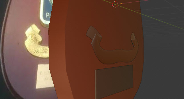

    Tocando, tocando, más o menos he llegado finalmente a lo buscado. ¿Cómo lo ves?

    Bien. ¿pero para que lo quieres? ¿Para un render o es para impresión 3D?
    Para Render está muy bien, si fuera para impresión 3D habría seguramente que hacer una booleana con la "metopa".

    No, es para render.

    Entonces está muy bien. Depende de la toma que hagas, pero lo normal es que sea de frente y que prácticamente no se vea la separación.
    Y encima llevará texto 3D. ¿no?

    Bueno, probaré con texto 3d o tocando con Adobe Photoshop, a ver como quedan las dos cosas, el texto 3d no me acaba de gustar demasiado.
