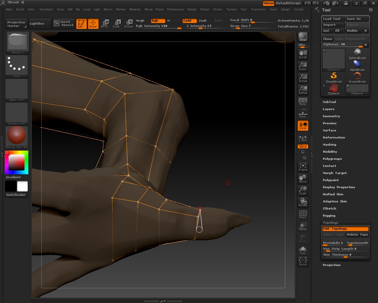

    He reinstalado KeyShot 9.1 y al momento de abrir el archivo (X) para retomar el proyecto me aparece esto:

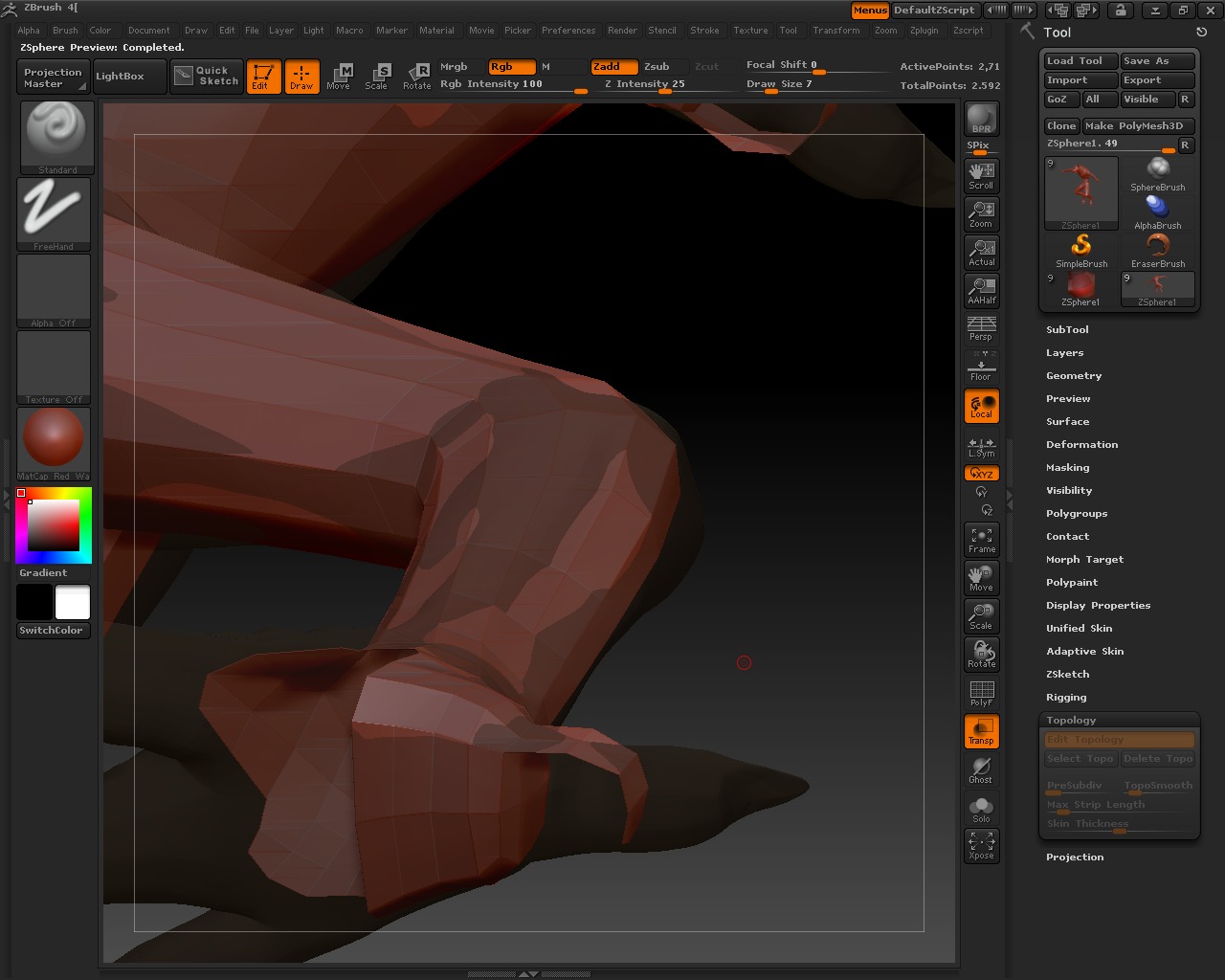

    He intentado abrir otros archivos más antiguos guardados en la misma versión y si bien abren, me pasa esto:

    No conozco ese programa, pero en la primera captura te dice que faltan los mapas de ambiente, luces, etc. y en la segunda que no encuentra la ruta de esa imagen, por lo que creo que es un problema de rutas, o sea, tienes que buscar la imagen esa en tu ordenador pues el programa no la encuentra.
    Que por otro lado es normal, puesto que has renombrado todos los ficheros al hacer la instalación nueva.

    Lo que está claro en la segunda captura es que en el escritorio no tienes el directorio cocina tocornal ni el directorio repisero. Y seguramente los problemas de la primera captura son los mismos, falta de archivos incluyendo los de configuración.
