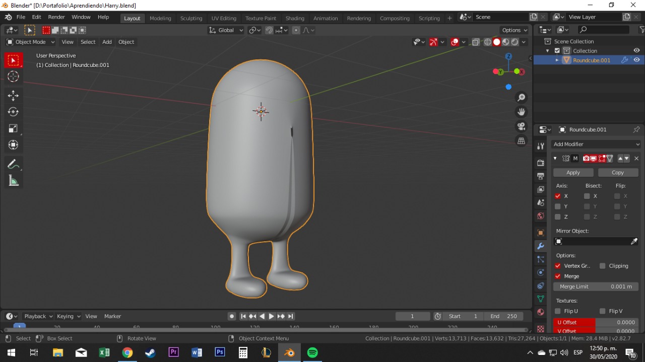

    El modelo se estropea al aplicar Mirror
    Hola! Tengo un problema al hacer el mirror, quito los vértices de mitad como siempre lo he hecho, y al hacer el mirror y empezar a trabajar se me daña. Ya le organice todas las transformaciones y recalcule las normales. No sé que pueda hacer ahí

    Está torcido.
    Y por cierto, te falta activar el Clipping.
    Desactiva el Modificador, selecciona los vértices centrales y haces un SX0 (ese equis y cero).
    O rota el objeto para colocarlo recto.
