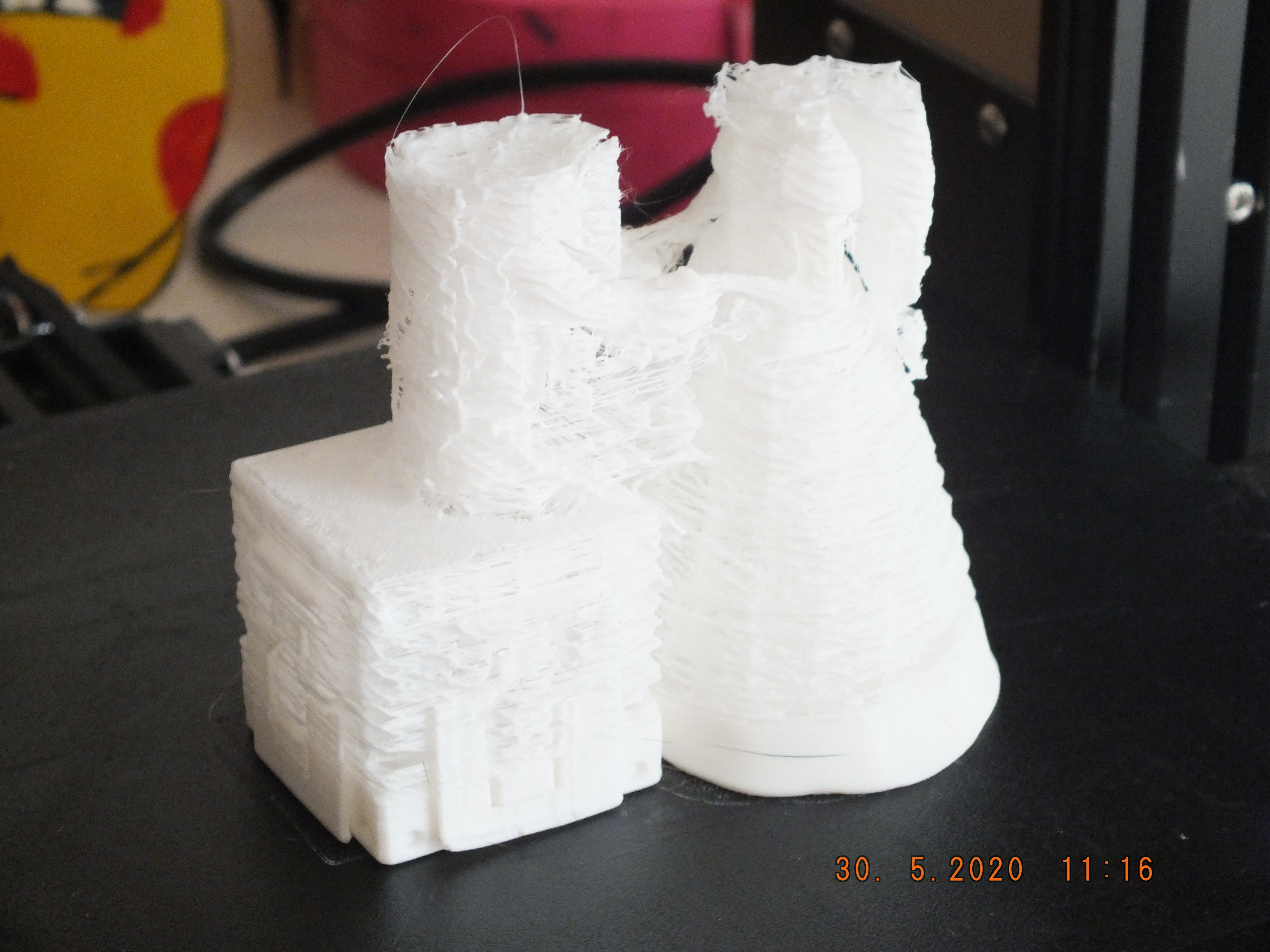

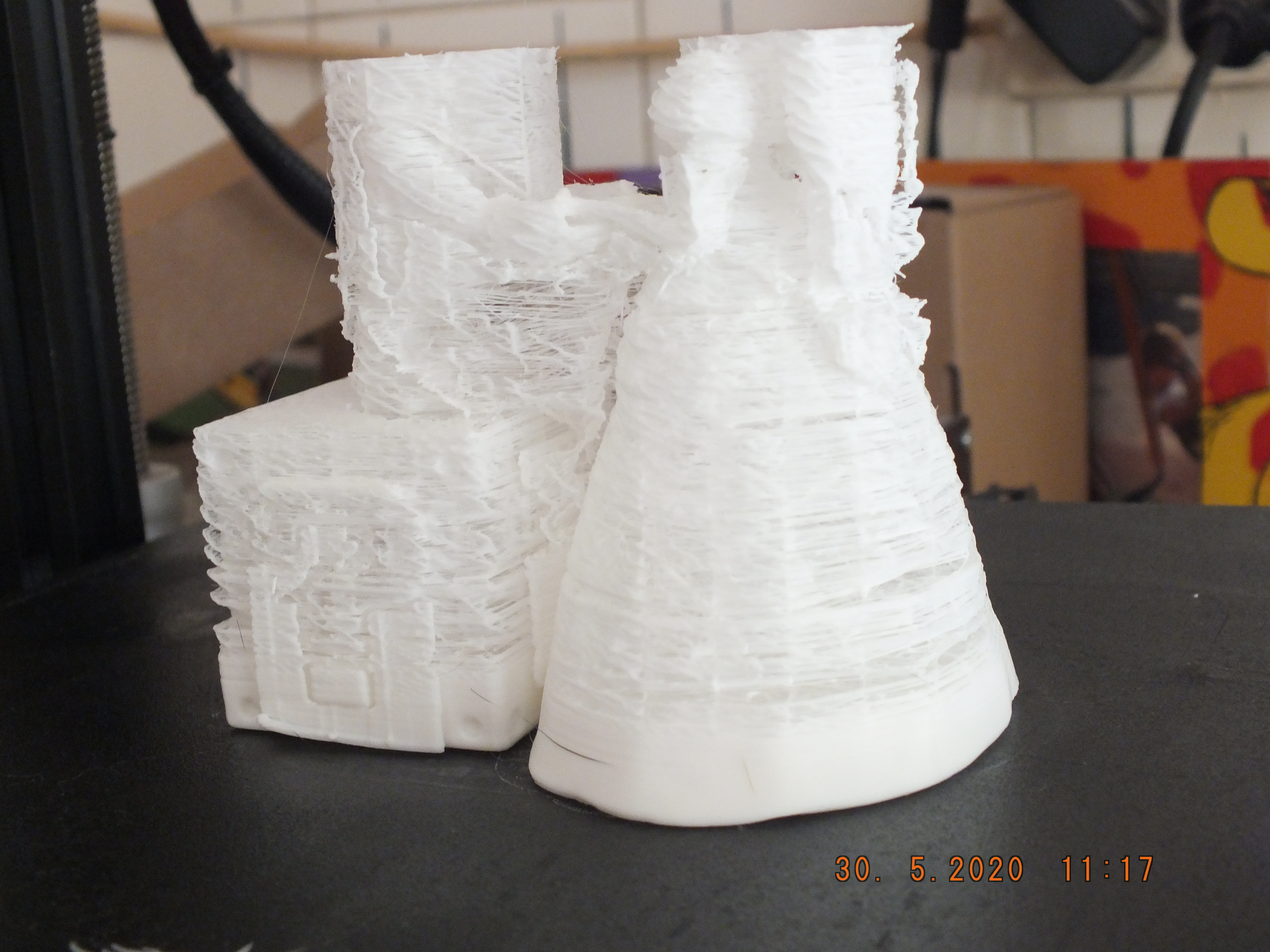

    Capas despegadas y quebradizas Ender 3 pro
    Hola, buenos días a todos, ayer imprimí un STL Nozzle 200, cama 60 con Cura, y esta mañana me encontré con esto, las primeras capas bien, todas las demás despegadas y quebradizas, no sé qué hacer.

    Cámbiale la boquilla, parece que se ha obturado.
    Y recuerda nivelar la cama después.
    Revisa de todas formas el ventilador de capa, supongo que estás con PLA. ¿no?
    Si es ABS necesita más calor y que la zona sea más bien caliente evitando corrientes de aire.
    https://www.leon-3d.es/guia-de-resol...as/#solucion13
    https://3dneworld.com/guia-de-resolu...-de-impresion/
    https://bitfab.io/es/blog/problemas-impresion-3d/
    https://hellbot.xyz/guia-de-resolucion-de-problemas/
    22,360
    693
    7236
    Y de paso revisa en el CURA a ver que tanto por ciento le has puesto de relleno, veo muy poco material en ese modelo.

    De acuerdo, gracias, una costa más ¿Cómo se pueden limpiar después las boquillas? Habrá alguna manera para no tirarla.

    Echale un ojo al extrusor por que me da que te patina el filamento, bien porque está sucio el engranaje que lo empuja o porque no hace suficiente presión el rodamiento contra el engranaje, eso, o como te a dicho el compañero, tienes un atasco en el Nozzle.
    Si tienes el extrusor de serie, el de plástico, revisa que no se te haya partido la palanca, que al ser de plástico se suelen partir.

    Las boquillas se pueden limpiar con acetona (según tipos de filamento supongo).
    Pero la verdad, que por el precio que tienen casi que no vale la pena el perder el tiempo y la acetona para limpiarlos.
    Yo, al principio las limpiaba con una pistola decapadora, que suelta aire muy caliente, (es como un secador de pelo), se coloca la boquilla bajo el chorro y el filamento se derrite y solo tienes que sacarlo con una aguja o algo parecido.
