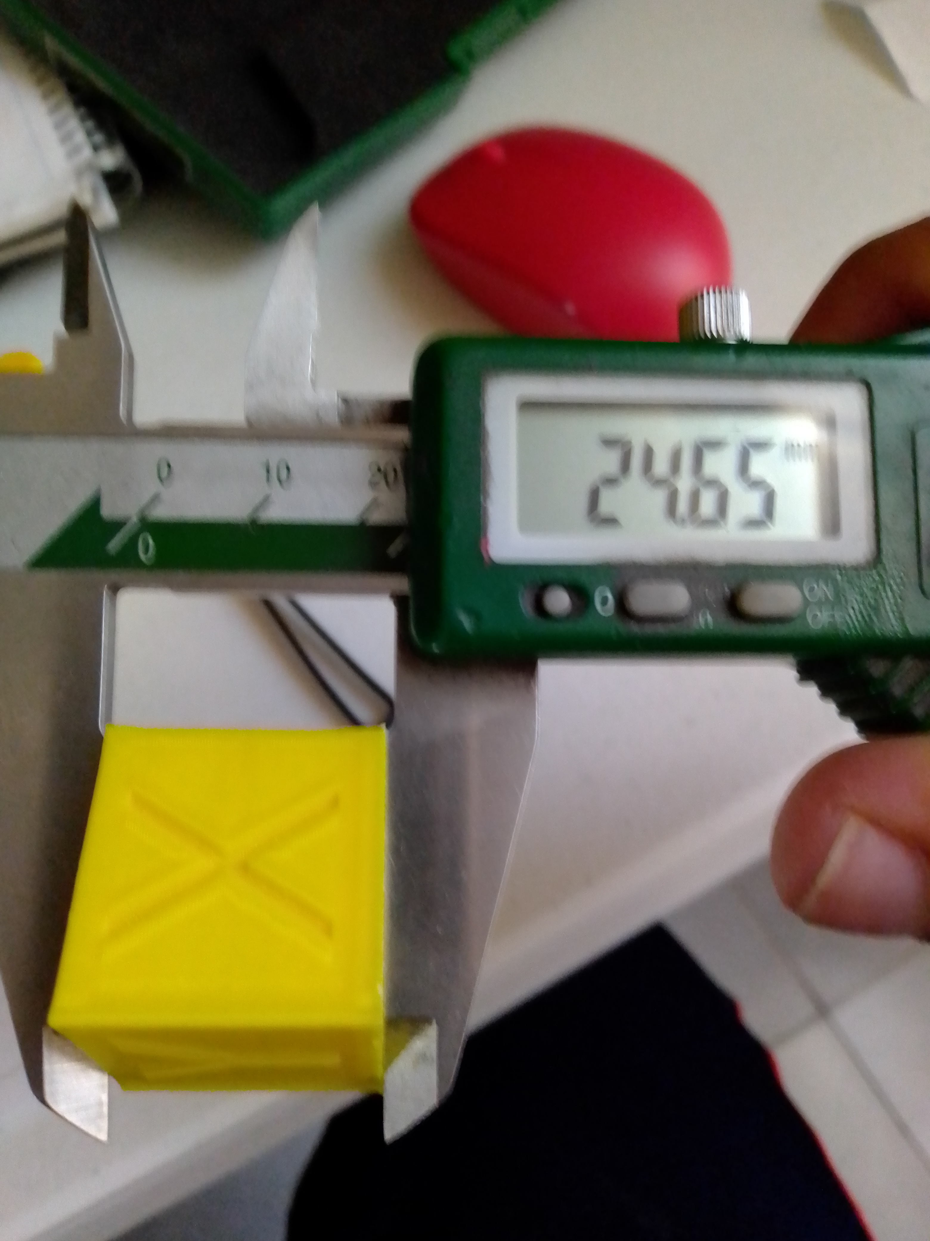

    Hola a todos, hace un tiempo tenía dudas sobre por qué un perno no entraba en un barreno. Después de investigar un poco, encontré una posible respuesta. Para probar la calidad de mi impresora, imprimí un cubo de calibración de 25 mm^3, cuyos parámetros de impresión fueron los siguientes:
    • calidad: 0.26 mm
    • espesor de la línea de marcha: 1.2 mm
    • cantidad de líneas de pared: 2
    • grosor superior e inferior: 1.68 mm
    • capas: 7
    • relleno: 20% cúbico
    • velocidad: 120 mm/s
    • adhesión brim de 8 mm y 10 líneas

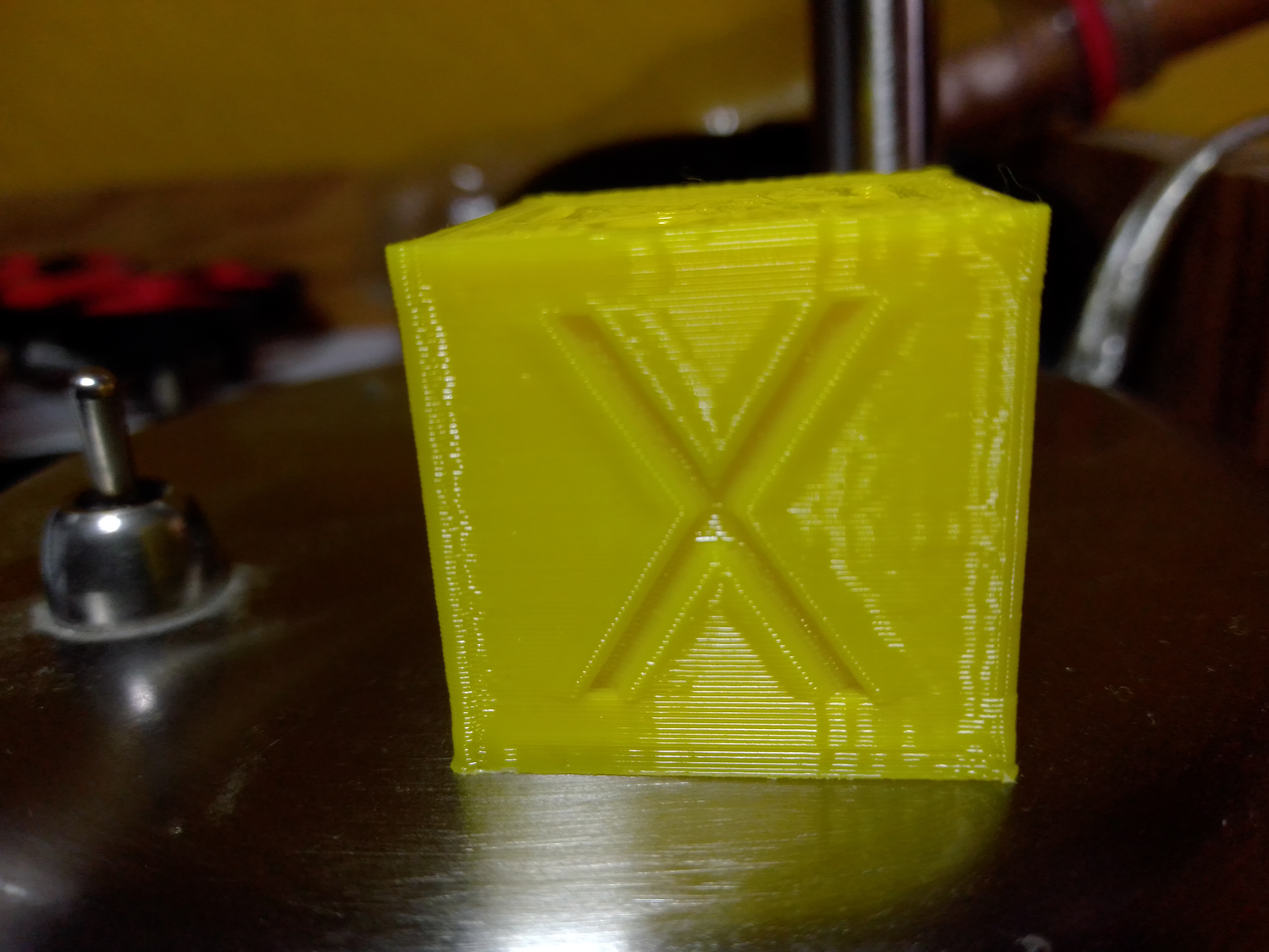

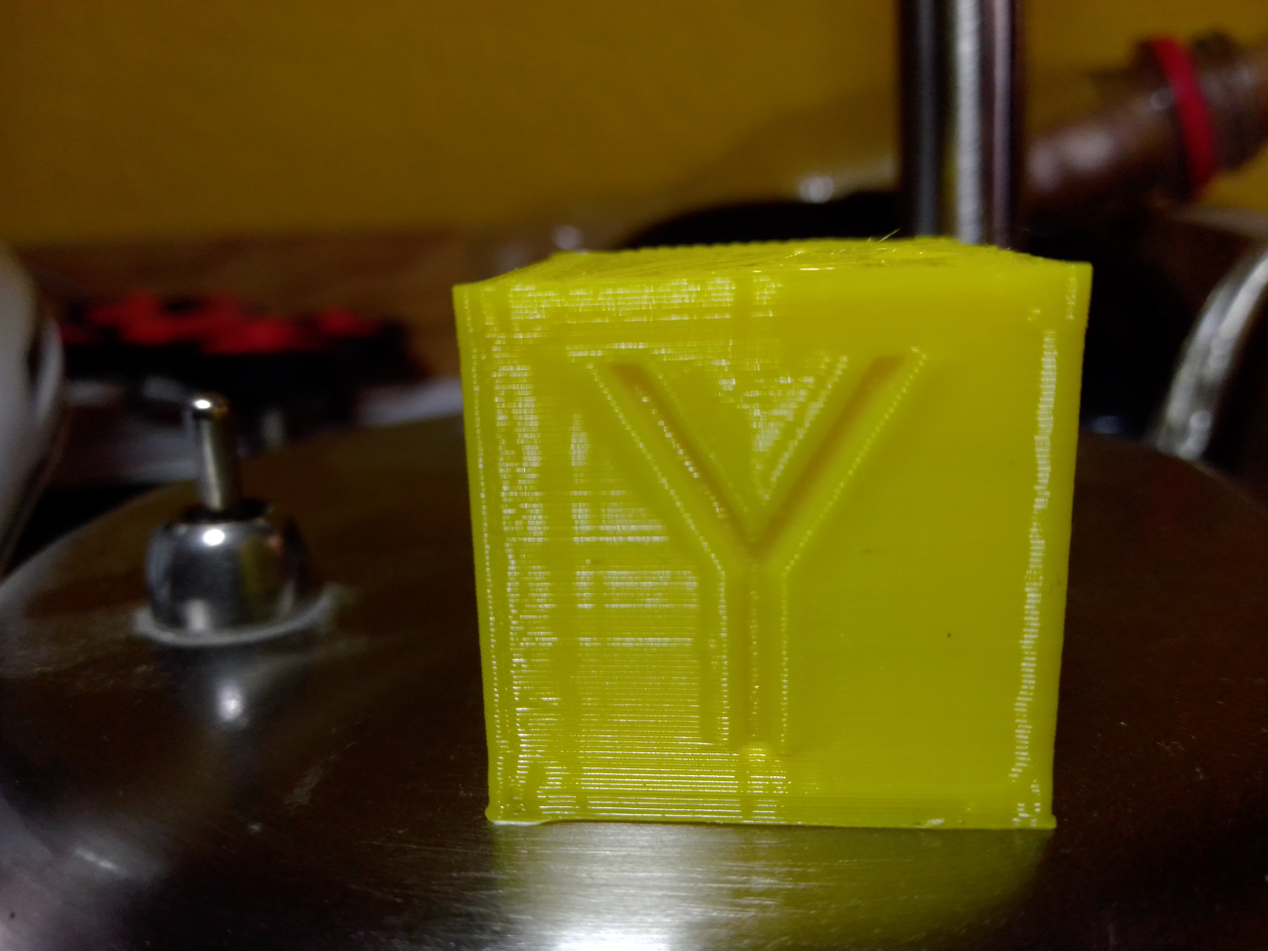

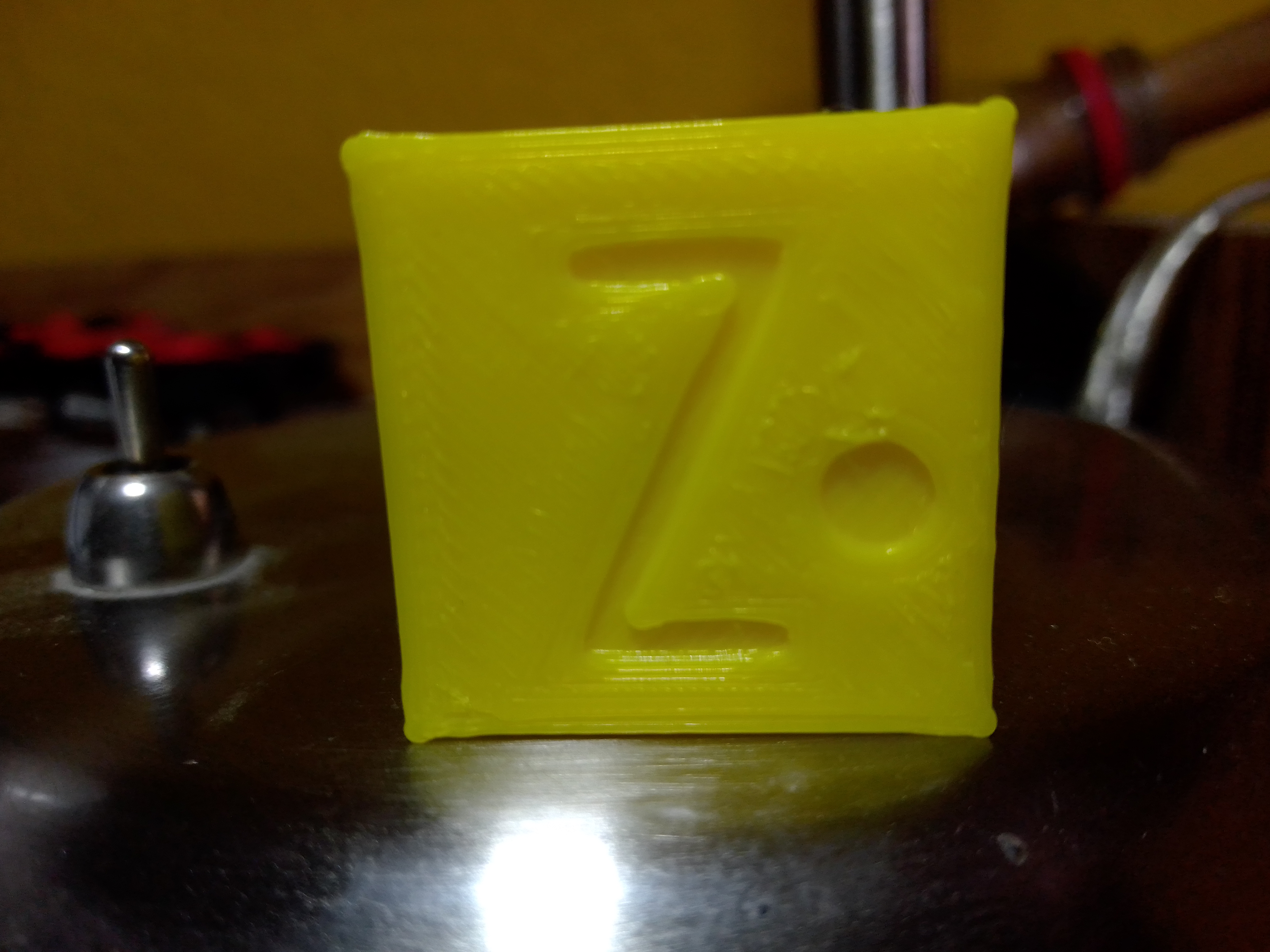

    Me di cuenta de que el cubo tenía caras hundidas en los ejes X e Y, y la cara superior se veía embarrada o cosida. ¿Cómo es posible que esto suceda si en el eje Z se utiliza un tornillo? Supongo que se debe a las correas en los ejes X e Y.

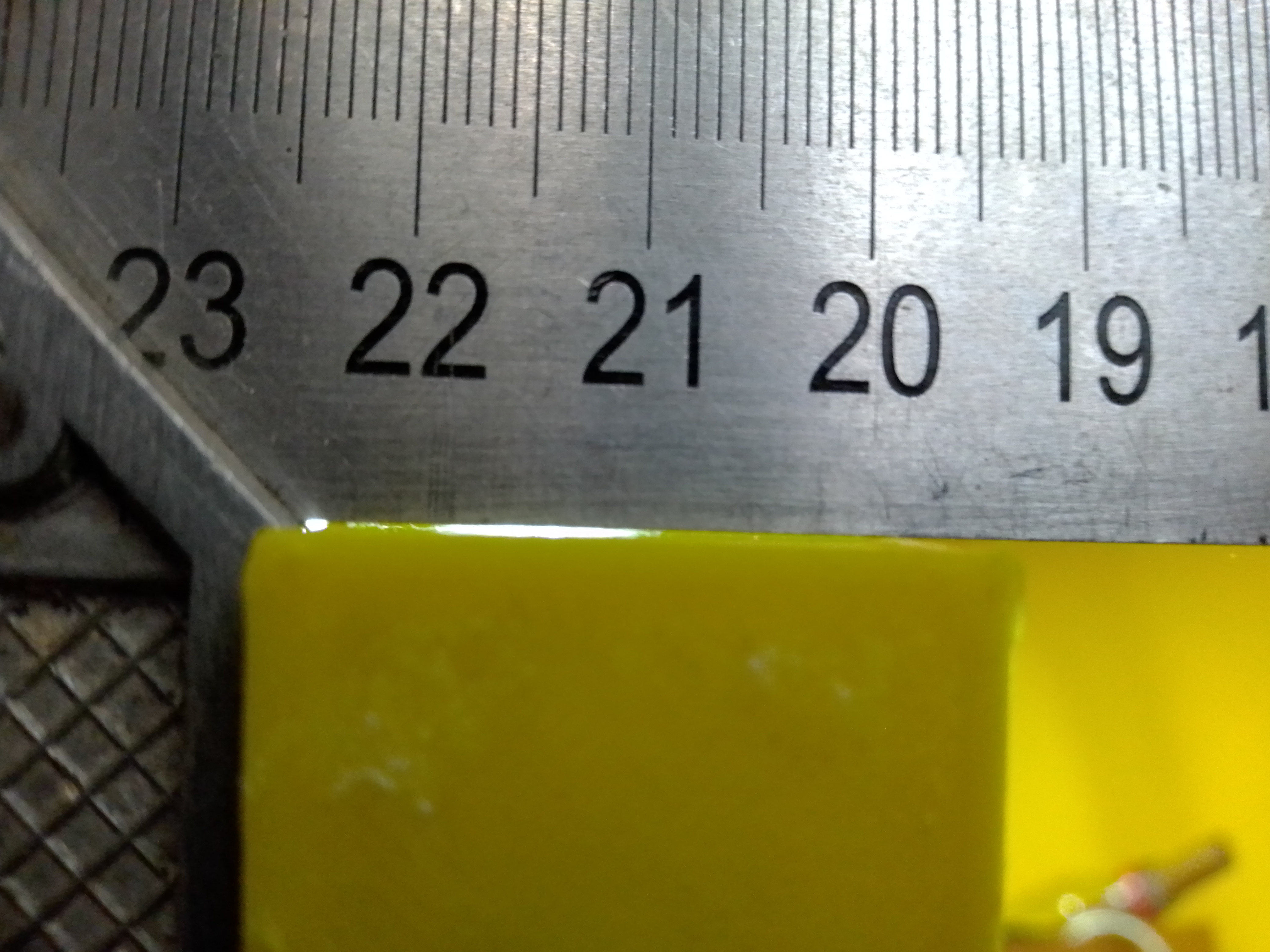

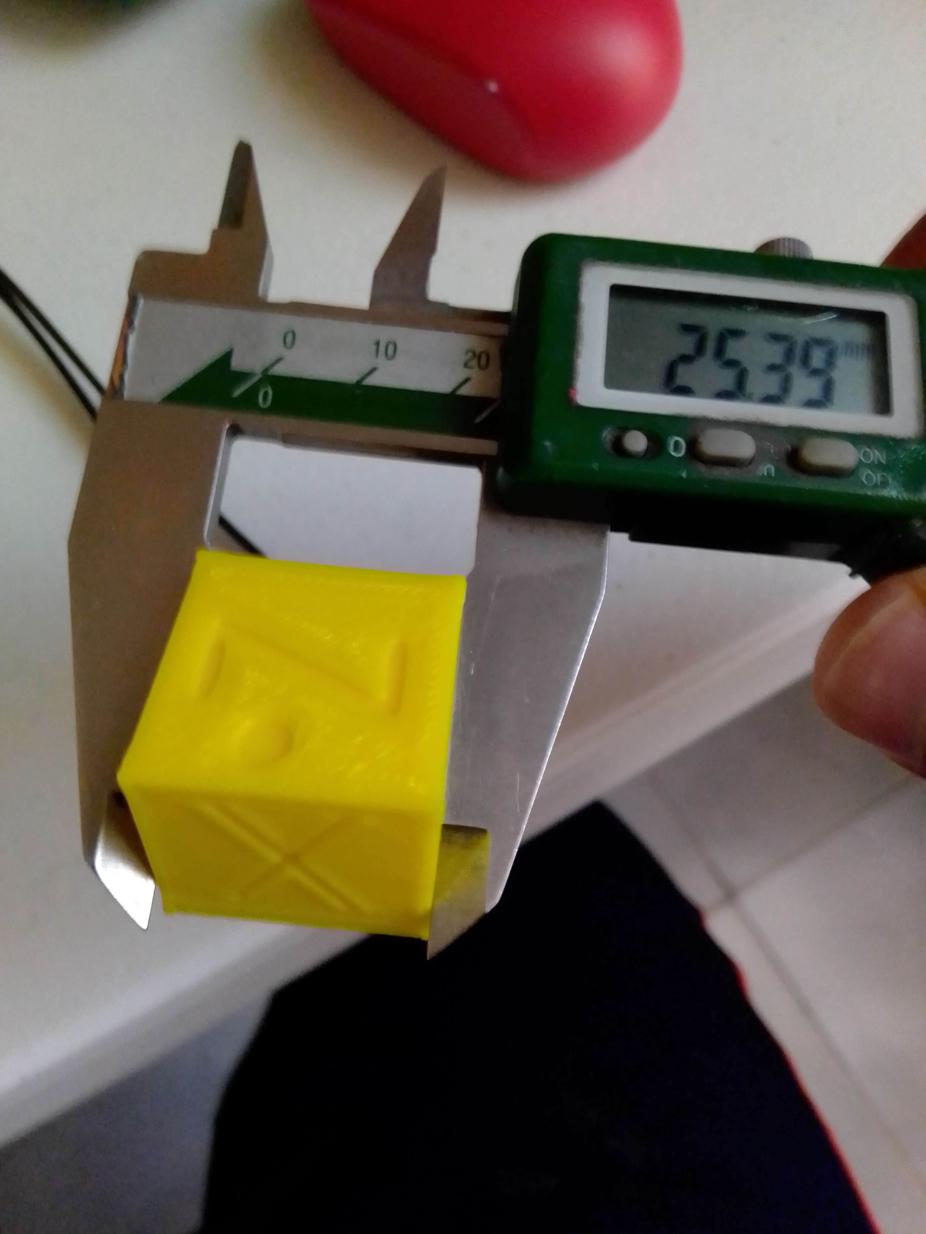

    Luego hice otra impresión con los mismos parámetros, excepto que bajé la velocidad a 40 mm/s. Aunque las caras hundidas no se notaban tanto, aún eran perceptibles y la medida del cubo tuvo un error de 0.05 mm. También noté una pequeña pata de elefante, que ya había corregido antes pero que volvió a aparecer, aunque solo incrementó el error en 0.08 mm.
    Tengo la duda de cuál es la velocidad máxima para imprimir sin perder precisión. ¿Alguien podría ayudarme con esto?

    Pones las velocidades y más datos, pero no pones los principales, que son el tipo de material que utilizas y las temperaturas.
    Cuando sale "pata de elefante" suele ser por que el material se está fundiendo a más temperatura de la necesaria, o falta de ventilación para enfriar rápido el modelo, o un calor excesivo en la cama caliente.... entre otras causas.
    También puede influir una mala nivelación de la cama, y que al aplastar las primeras capas cree ese defecto.
    Para según que modelos es aconsejable crear una balsa y si el problema persiste, pues solo nos queda el redondear esas partes bajas con un programa 3D, redondeando los cantos antes de la impresión.
