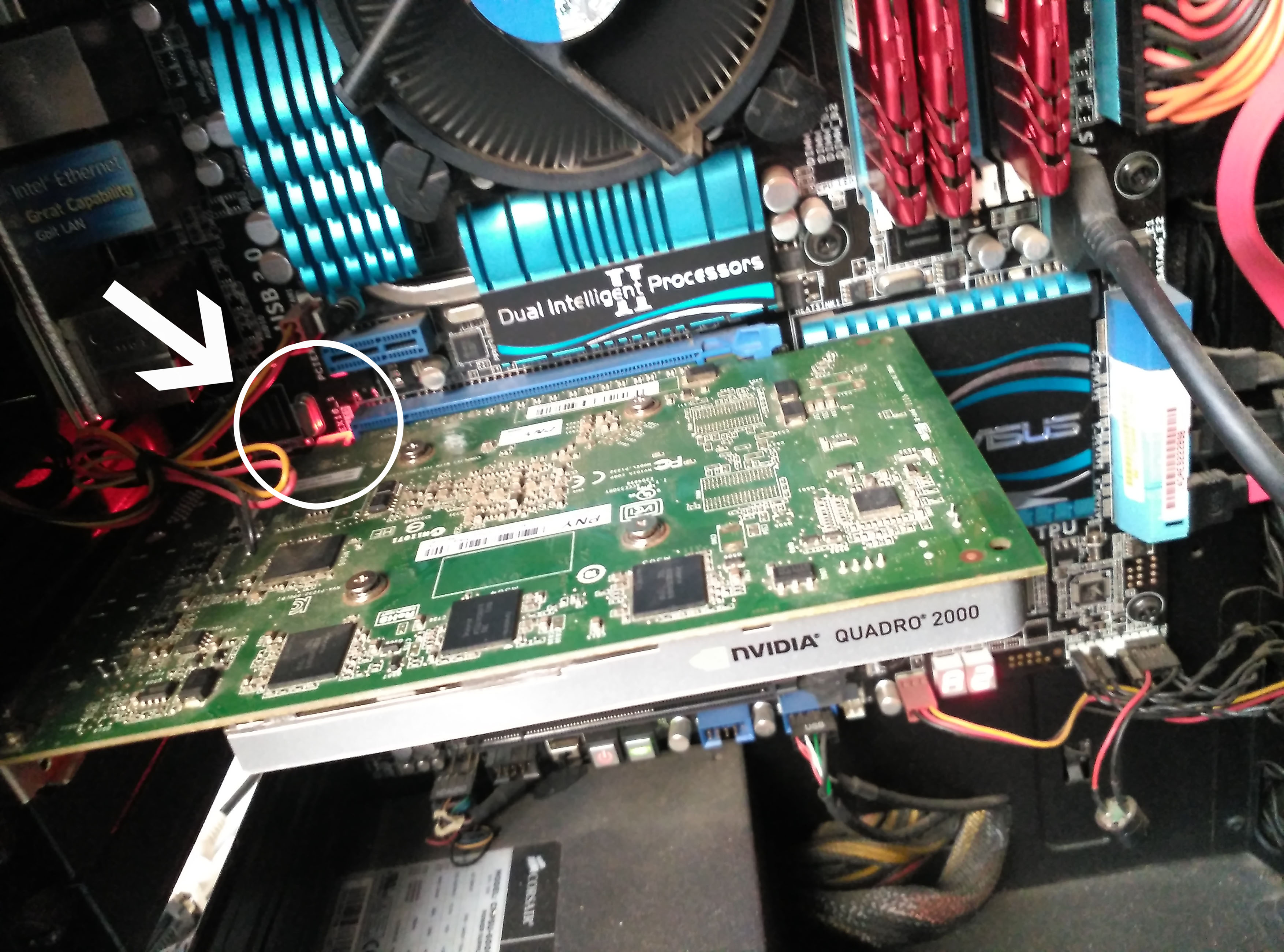

    Ayer por la tarde estaba modelando una escena en Maya y de pronto se me apagaron los dos monitores, pantalla negra. Los volví a encender pero nada, seguían igual en cambio la música que estaba escuchando de YouTube seguía sonando por lo que pensé que el problema había sido la gráfica. Apagué el ordenador y lo volví a encender sin señal de video, un pitido largo y tres cortos, el LED de la placa base donde va conectada la gráfica (PCI Express16, VGA Led) encendido.
    Desconecto el monitor de la gráfica y lo enciendo y me aparece NO DVI-D Cable, conecto el monitor a la gráfica y el monitor se apaga.

    Ese procesador debería tener gráficos integrados, pero creo que la placa no tiene salida para monitor, si es así, deberías conectar tu monitor a esa salida. EL fallo que tienes es al 99% fallo de la gráfica. Saca la gráfica y comprueba minuciosamente que los contactos de la tarjeta este bien, sin suciedad o cualquier otra cosa, y verifica lo mismo en la placa base, si los contactos los ves como sucios, oxidados, dale con un goma de borrar. Después vuelve a conectar la gráfica en otra ranura diferente y comprueba si sigue el mismo problema.

    La placa no tiene salida para monitor. He seguido tus indicaciones Quadro, la he limpiado, no tiene suciedad ni nada oxidado, la he probado en las diferentes ranuras y sigue igual.
