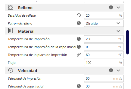

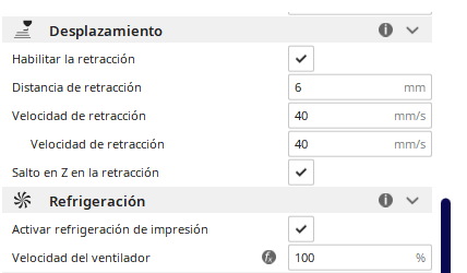

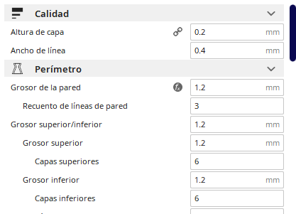

    Buenas, normalmente uso un filamento blanco de 0.02, compré uno rojo metalizado de 0.05, y la boquilla se me atasca, si alguno sabe de qué puede ser lo agradecería mucho, uso una Anycubic Mega S con boquilla de 0.04. Esta es mi configuración.

    Gracias por responder, la máquina es prácticamente nueva, llevo usándola una semana y media aprox, los dos son de 1.75mm, como comente solo imprime bien con él con el filamento blanco a lo que me refería con los números es la tolerancia, el blanco es +/- 0.02 milímetros Tolerancia y el rojo metalizado +/- 0.05 milímetros Tolerancia, un saludo y gracias.
