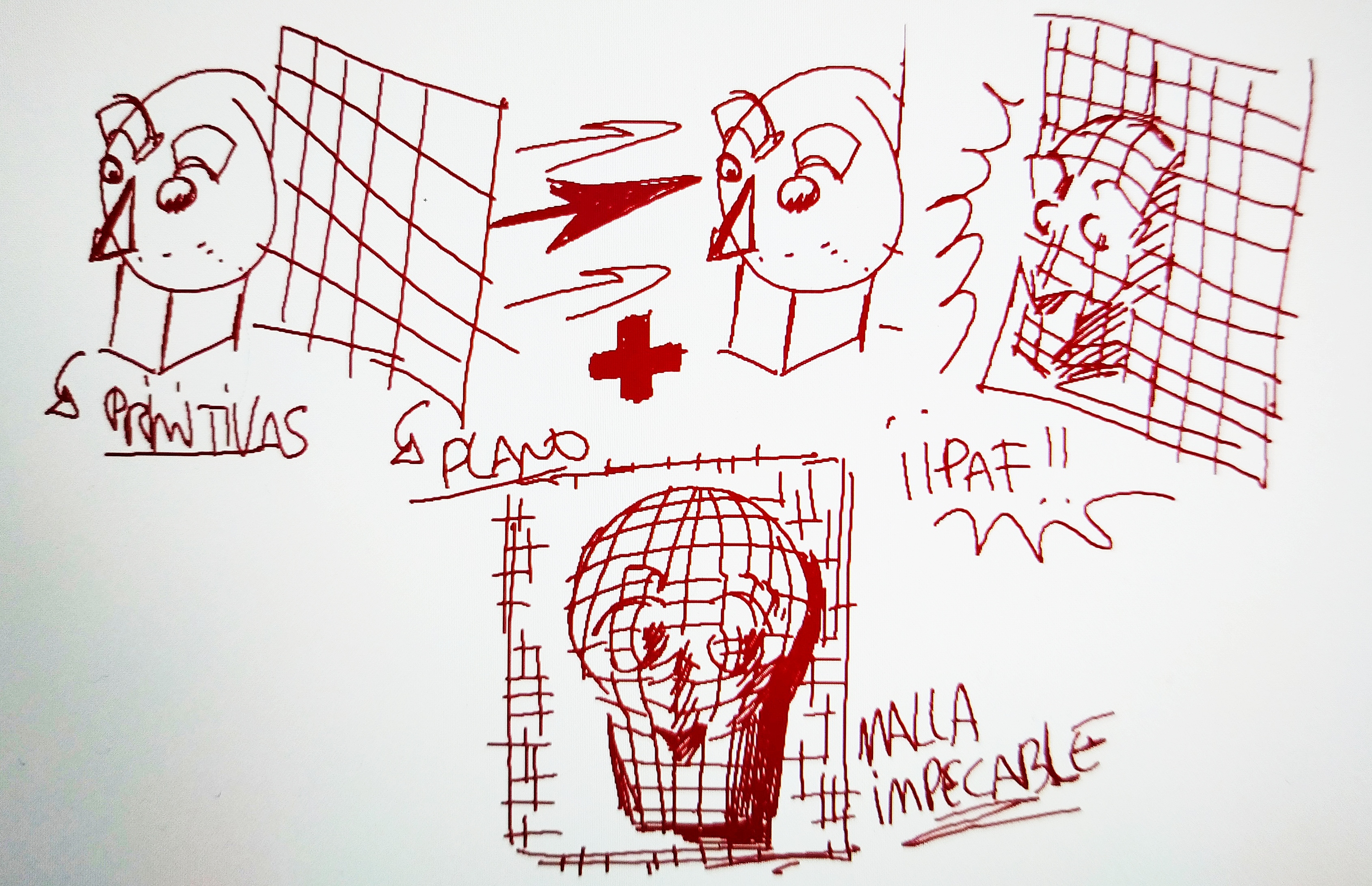

    Gracias por todo, a ver si con este maravilloso esquema se entiende la idea 😁
    Compones un bosquejo con volumen a base de primitivas y luego que se adaptara o se generase una Maya única sobre esos volúmenes.
    ¿Es posible hacer algo así? ¿Hay algún método parecido?

    No, eso es un mal invento. Lo que se hace es retopología después de esculpir un modelo por ejemplo.

    Oye, genial. Ayer hice algo parecido con una envolvente de esas y un modificador de subdivisión. Coloqué un cubo y sobre él una esfera de mayor tamaño que llegaba a entrar en el cubo, básicamente es la forma de la cabeza del mono de tu vídeo. Al envolver la cosa, las zonas frontales quedaban, a mi entender, bien.
    Las caras del plano se distribuían rectas y sin deformarse sobre la esfera y sobre la cara frontal del cubo (lo que en el mono sería la bola de la cabeza y la barbilla) adaptándose bien a la curvatura de la esfera.
    Precisamente en los espacios laterales donde cubo y esfera se encontraban pero hay espacio vacío, (me refiero al espacio exterior al objeto, el world, digamos) pasaba exactamente lo que pasa en la cabeza de tu vídeo.
    Ahí, las caras, en vez de "deslizarse" unas cuantas sobre ambos objetos por las paredes laterales, lo que hacían era quedarse bien distribuidas en la zona frontal hasta llegar a los cantos. Los laterales eran cubiertos por una única cara, sus bordes se quedan uno en la zona frontal y el otro muy lejos en las paredes laterales estirando y deformando las caras.
    Lo de el simulador de ropa lo había pensado pero al no saber hacerlo lo descarté.😅
    Lo curioso es que si lo ves animado parece que sí funcione ¿no? Es como si el "trapo" cambiase al convertirlo en objeto editable🤔
    Como en este vídeo, el pañuelo envuelve bien las concavidades y tal.

    Voxel Remesh es lo que yo creo que buscas, una malla correcta sin agujeros, todo quads, completamente cerrada, perfecta como malla base, y en dos segundos. La única pega es que tiene que ser un objeto sólido, es decir un plano no funciona para Voxel Remesh. Un saludo.
