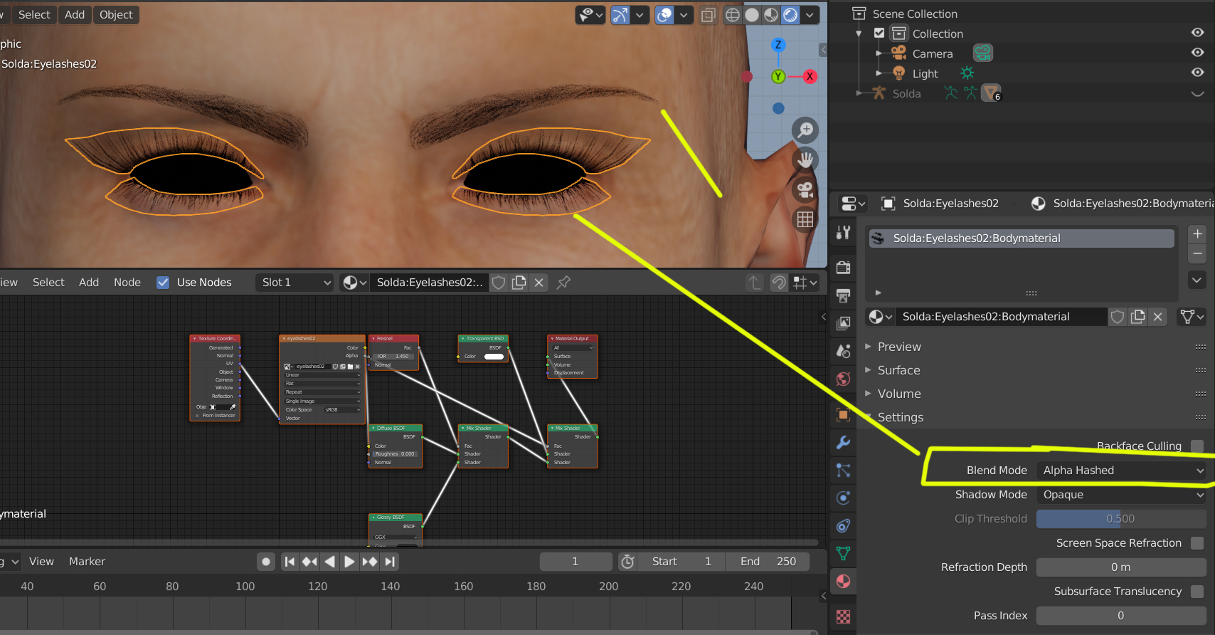

    Seguro que lo estás haciendo en Eevee.
    En Eevee hay que poner la transparencia diferente a Cycles.
    Se llama Alpha Hashed y está en "Material > Settings".
    Y hay que ponérselo a los ojos, las cejas y las pestañas.

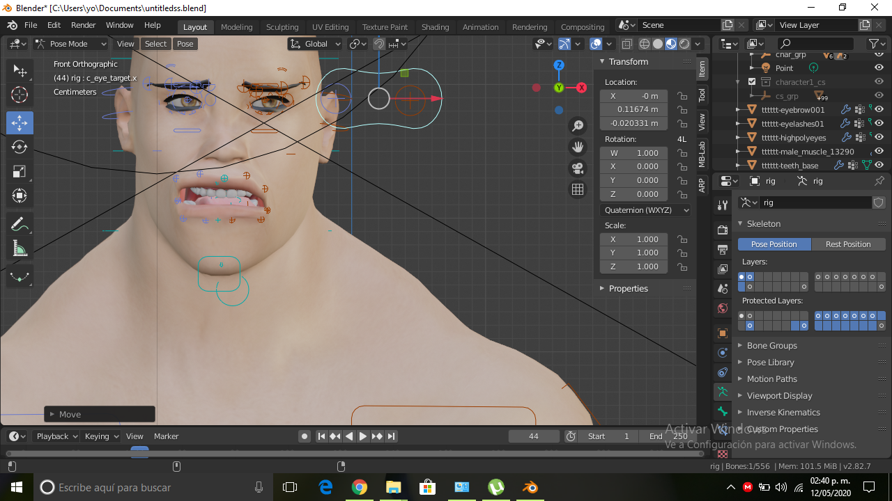

    Buenas tardes ya he intentado hacerlo pero no he podido, no sé qué es lo que falla, espero me puedan ayudar, gracias y sadulos.
