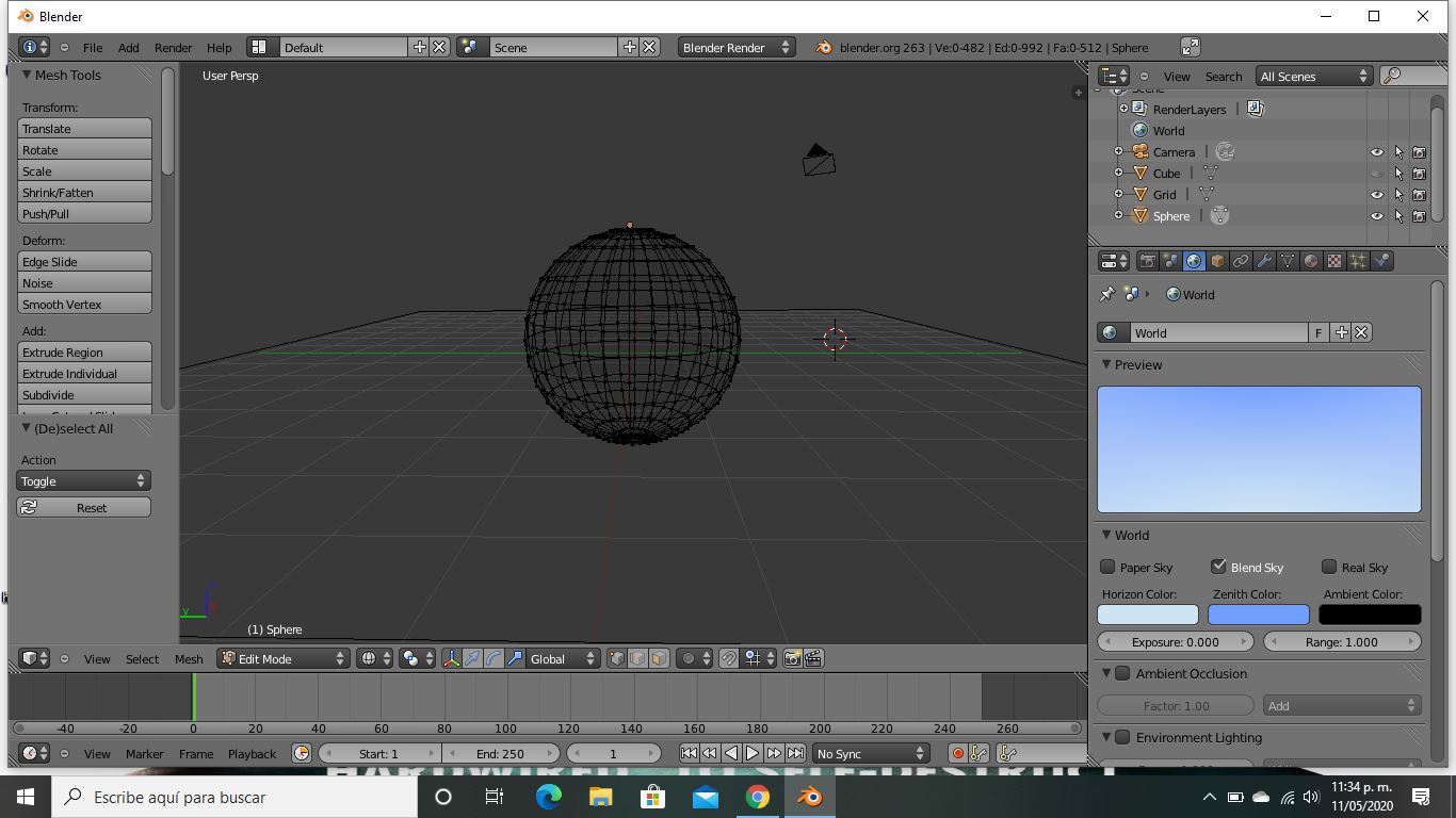

    Hola buenas, soy nuevo quisiera si me podrían ayudar con unos objetos en Blender 2.63 cuando los inserto sobre una malla, les quiero modificar el tamaño en el momento en el que los deselecciono, para ver su color normal gris, no puedo, se pone transparente como una malla y hueca, me podrían ayudar por favor, gracias.

    Muchas gracias, sí mira, quiero si me puede ayudar a volver poner gris la figura porque me aparece asi, gracias.

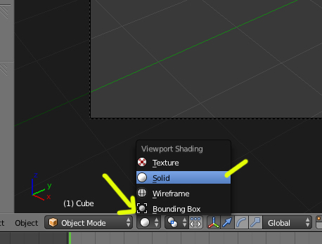

    Puede ser que hayas cambiado de forma de ver el objeto en pantalla, que puede ser en forma Bounding Box (cuadro delimitador), wireframe (alambre) solid (sólido) y texture ( con textura.
    Igual has presionado la letra Z y se ha cambiado, o Alt+Z

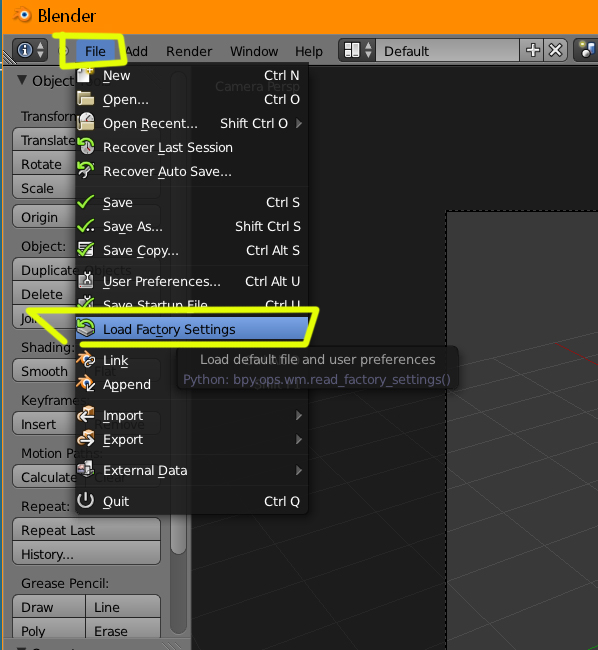

    ¿Con esa versión?
    Ves a FILE > Load Factory Settings y te cambiará la pantalla a la primera vez que se instala o se ejecuta Blender.

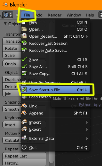

    Y luego debes de guardar esa nueva configuración con Ctrl+U
