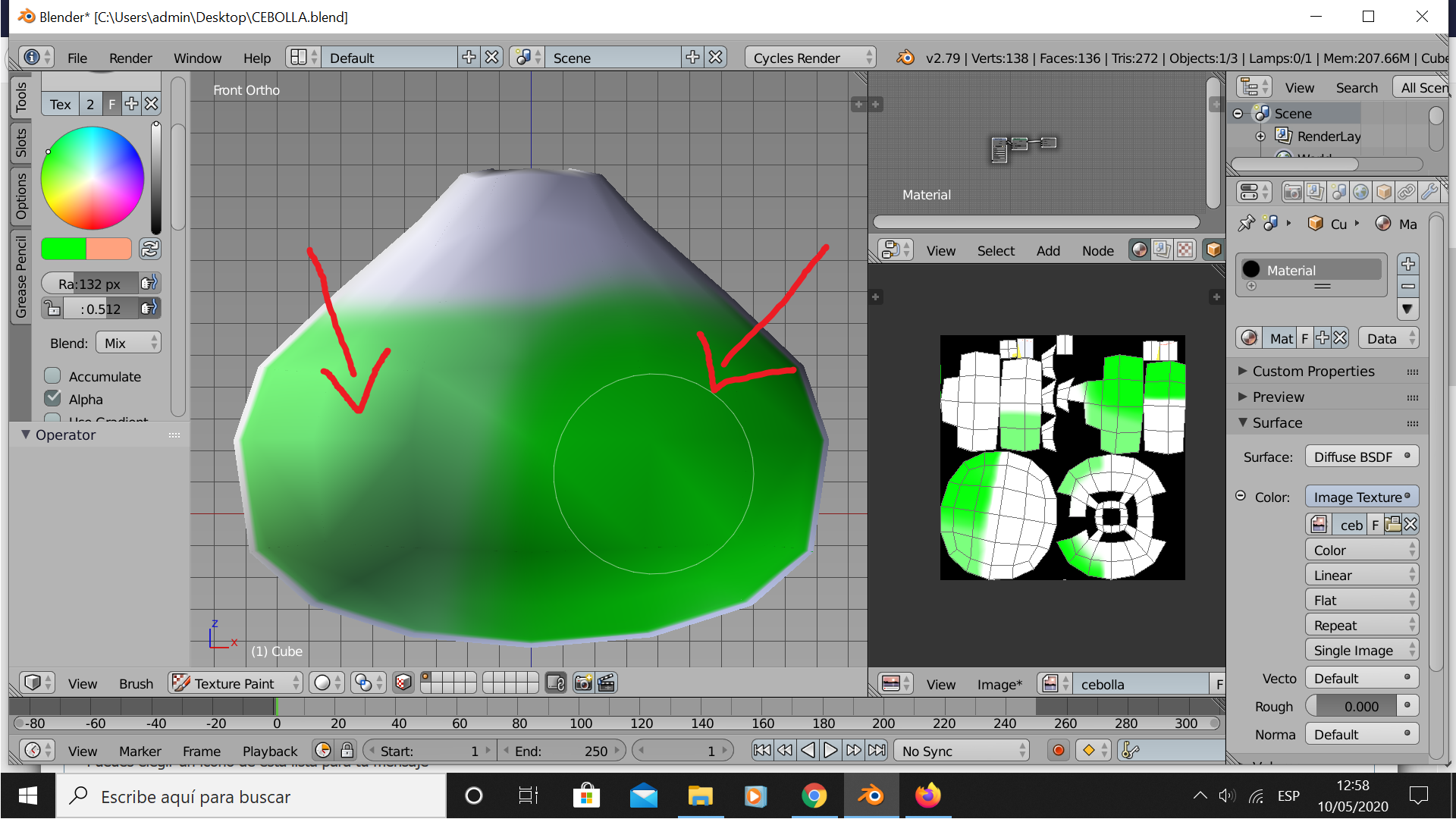

    Hola soy nuevo en el programa y quería consultar como puedo hacer para mover el objeto mientras pinto ya que cada vez que pinto del mismo color este se oscurece o como puedo evitar que cada vez que pinto del mismo color este no se oscurezca, o sea que quede del mismo color. ¿Hay alguna opción?

    En tu caso veo que utilizas una versión antigua de Blender.
    Deberías poner que versión utilizas y que es lo que quieres en realidad.
    Cuando dices mover el objeto ¿a que te refieres? no acabo de entender que es lo que quieres mover, si el objeto en sí, o quieres que se deforme?

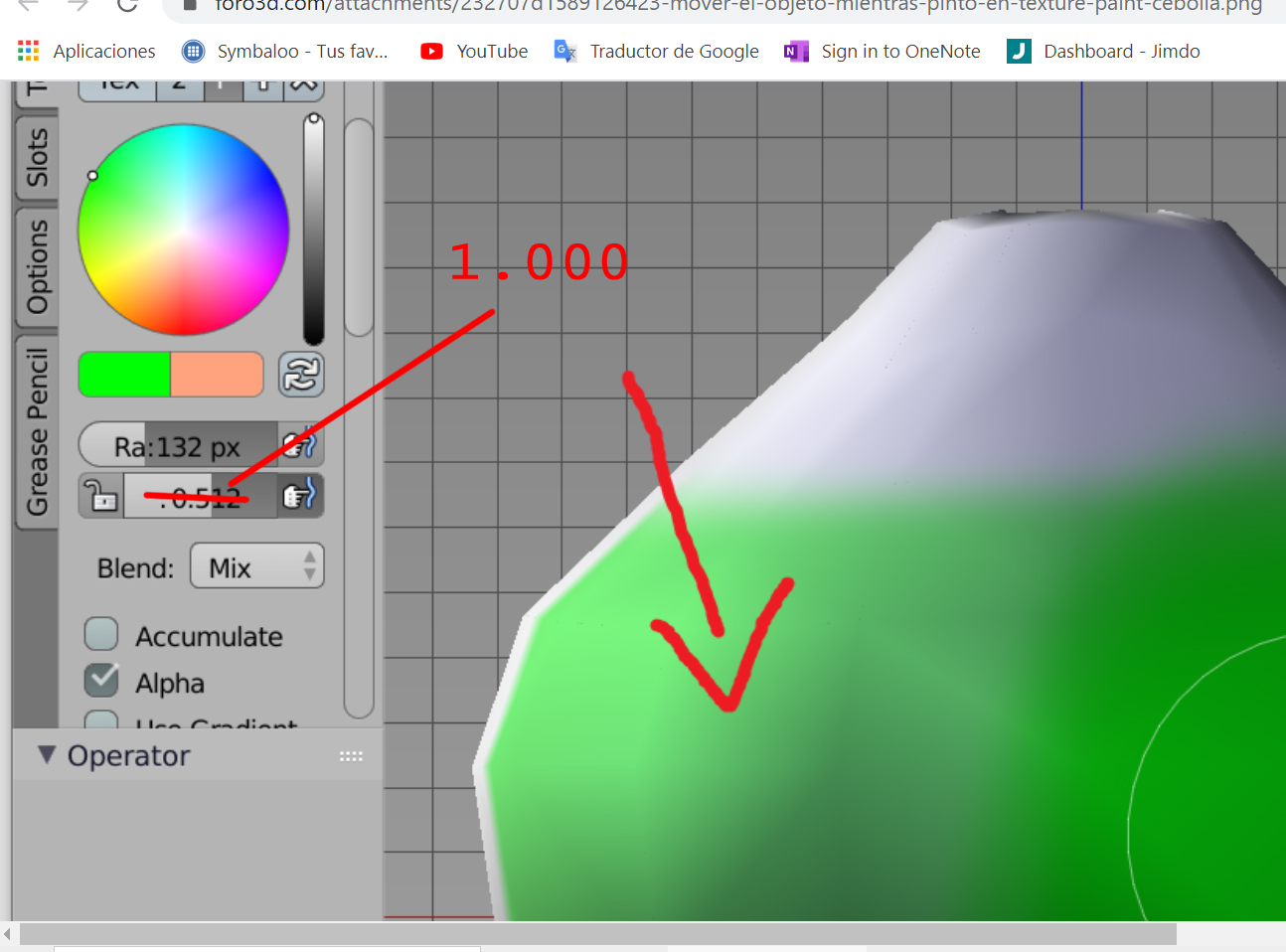

    Si lo que pasa es que cada pasada suma color, lo que tienes que hacer es ponerle una cantidad fija de 1.00 al Strength y así ya da el color fijo.
