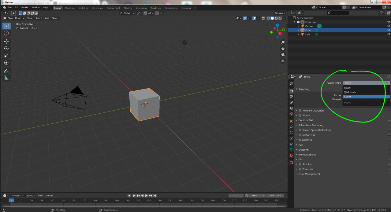

    No sé si has utilizado una versión instalable, yo suelo utilizar las portables oficiales; si utilizas Windows esta te servirá https://download.blender.org/release...-windows64.zip
    Suelo abrir una carpeta en C:/Archivos de programa/Blender Foundation/ y aquí dentro blender_2.79b. blender_2.80, blender_2.81 y por ahora, la última blender_2.82a para meter dentro el contenido del zip que descargo de la web oficial de Blender.
    Si la primera vez que abres Blender 2.8X le dices en el splash que no herede la configuración de 2.7x sino nueva configuración, debería aparecerte la interface como dejo en la captura:

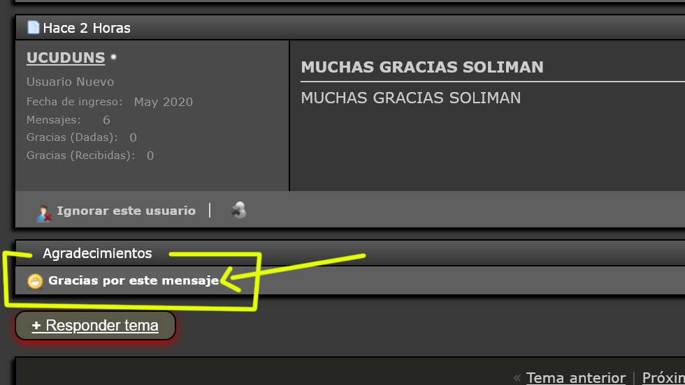

    En el foro las gracias se dan presionando en la opción que hay debajo de la respuesta, se pueden dar a uno o a todos los que te contesten. Saludos y gracias a tí.
