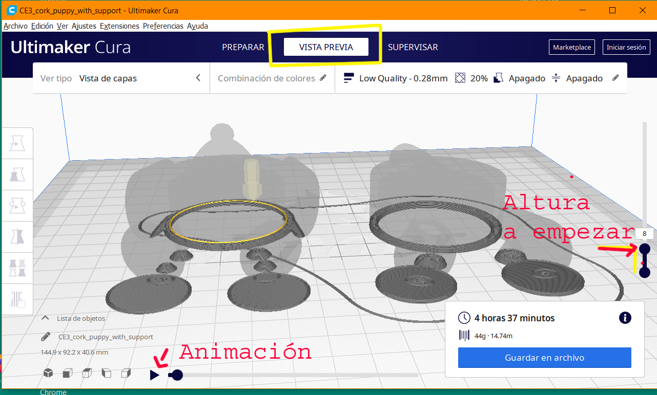

    Eso es lo que quiero conseguir, pero no sé cómo configurar para que aparezca o que plugins necesito. En mi programa de cura no me aparece ese botón de play y cuando le doy a vista de capas tampoco me aparece ese dibujo del Nozzle.
    En la opción de vista previa, cuando le doy a selección de colores, no me aparece el desplegable para seleccionar que según he estado viendo es donde tendría que seleccionar para poder ver esa simulación.
    Utilizo CURA 4.6.1 qué es la última versión que hay y que he descargado para comprobar si era o no por la versión que utilizaba antes.
    Soliman que versión es la que tu utilizas de cura??Has añadido algún plugins? ¿Qué pasos sigues para que te de esa opción de simulación?

    CURA 4.5 y no tengo ningún plugin.
    Solo hay que presionar el botón de arriba que pone Vista Previa

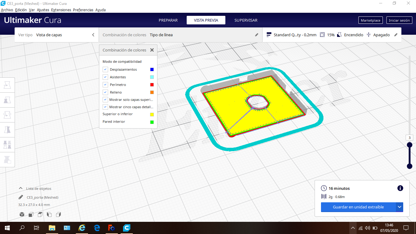

    Pues nada, a mi no me aparece, esto es lo que me aparece, he intentado y buscado de todo y no consigo, igualmente con el ventilador, estoy imprimiendo y no hay manera de conseguir que cambie la velocidad.

    Pues si es raro, sí, yo probaría restableciendo CURA, aunque ya sabemos que luego es un rollo el volver a configurarlo, pero posiblemente tardes menos así.

    Prueba con un modelo más grande, a ver si es la altura lo que no detecta, el modelo que tienes pone 4 milímetros de altura si no me equivoco.
