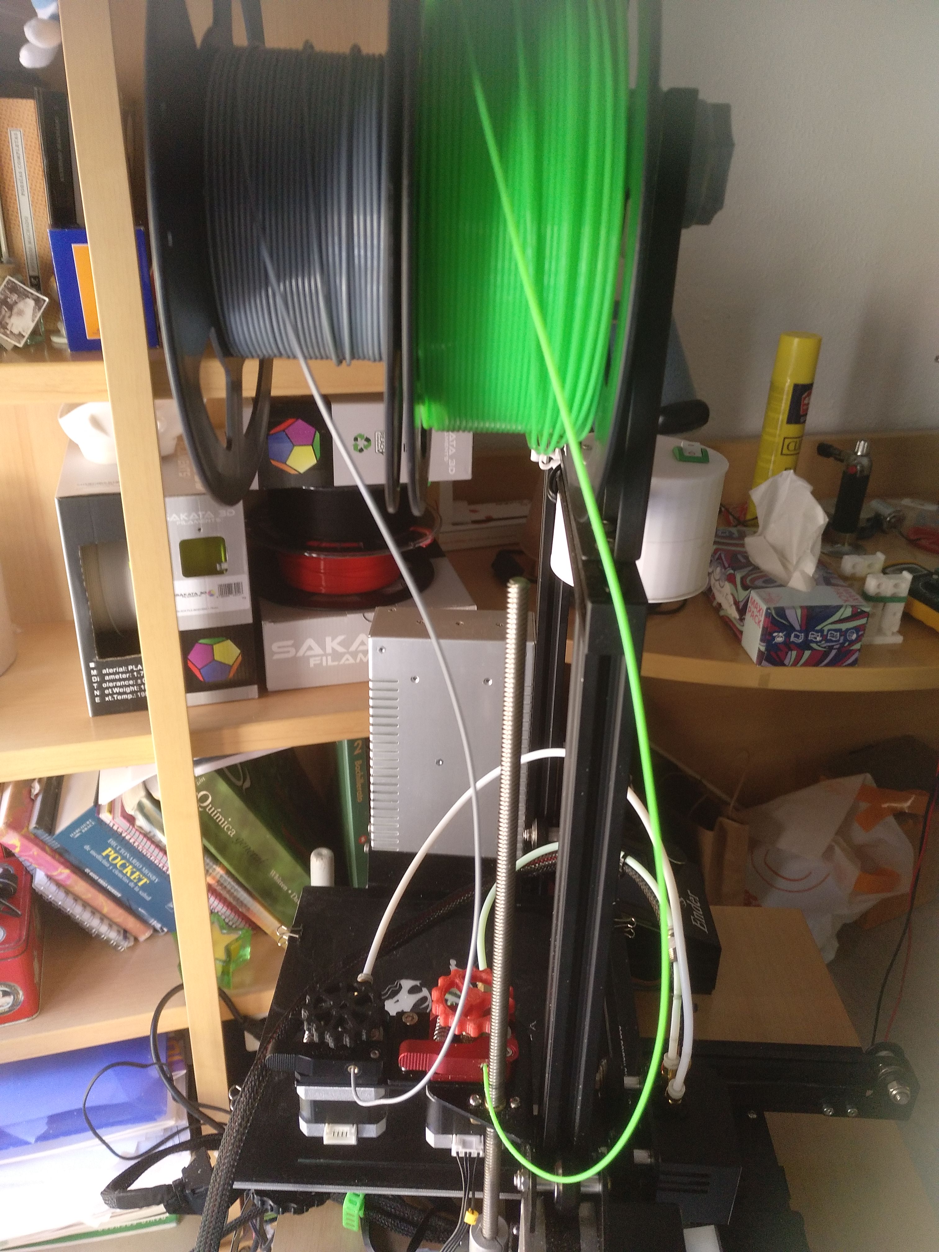

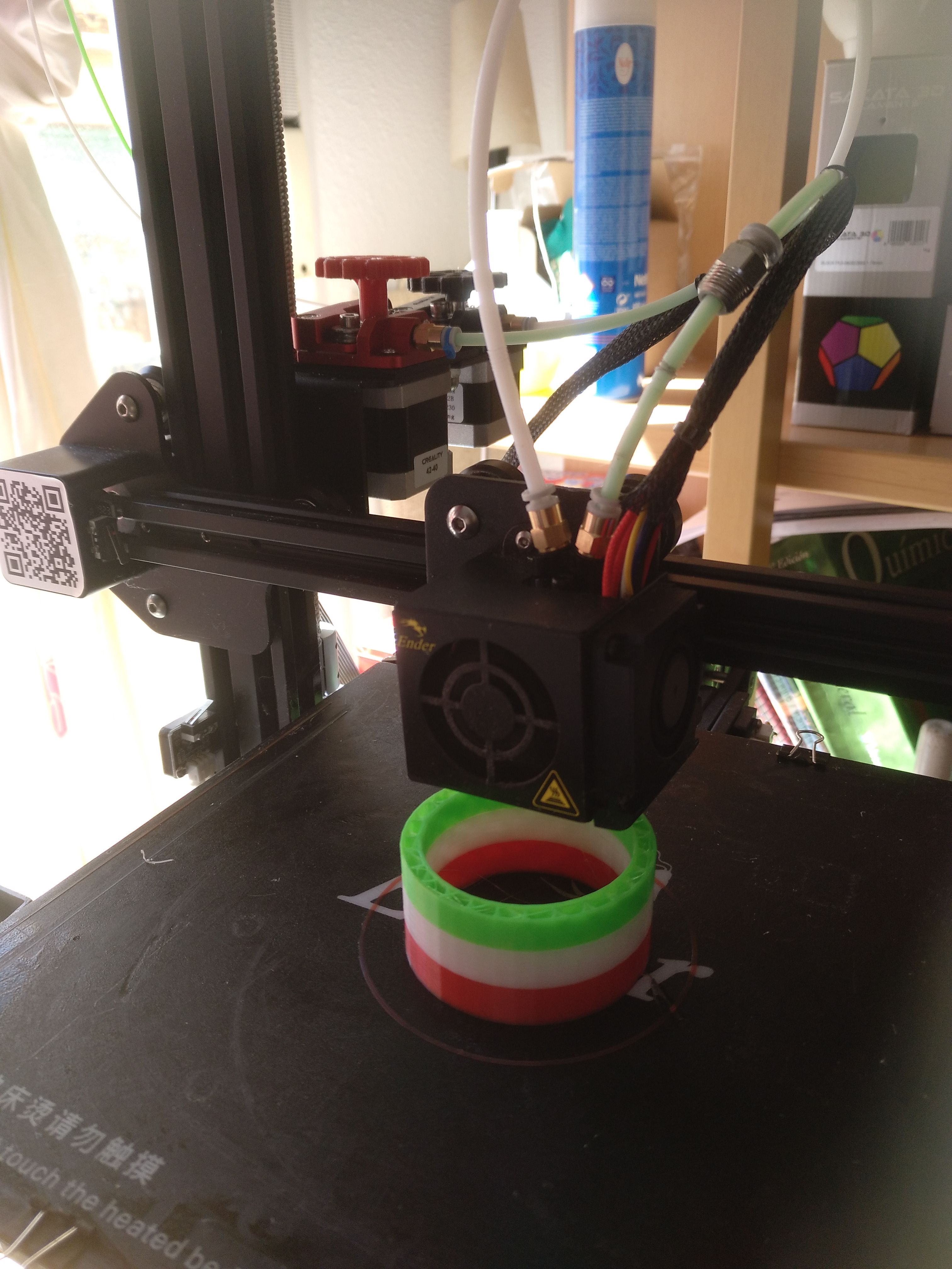

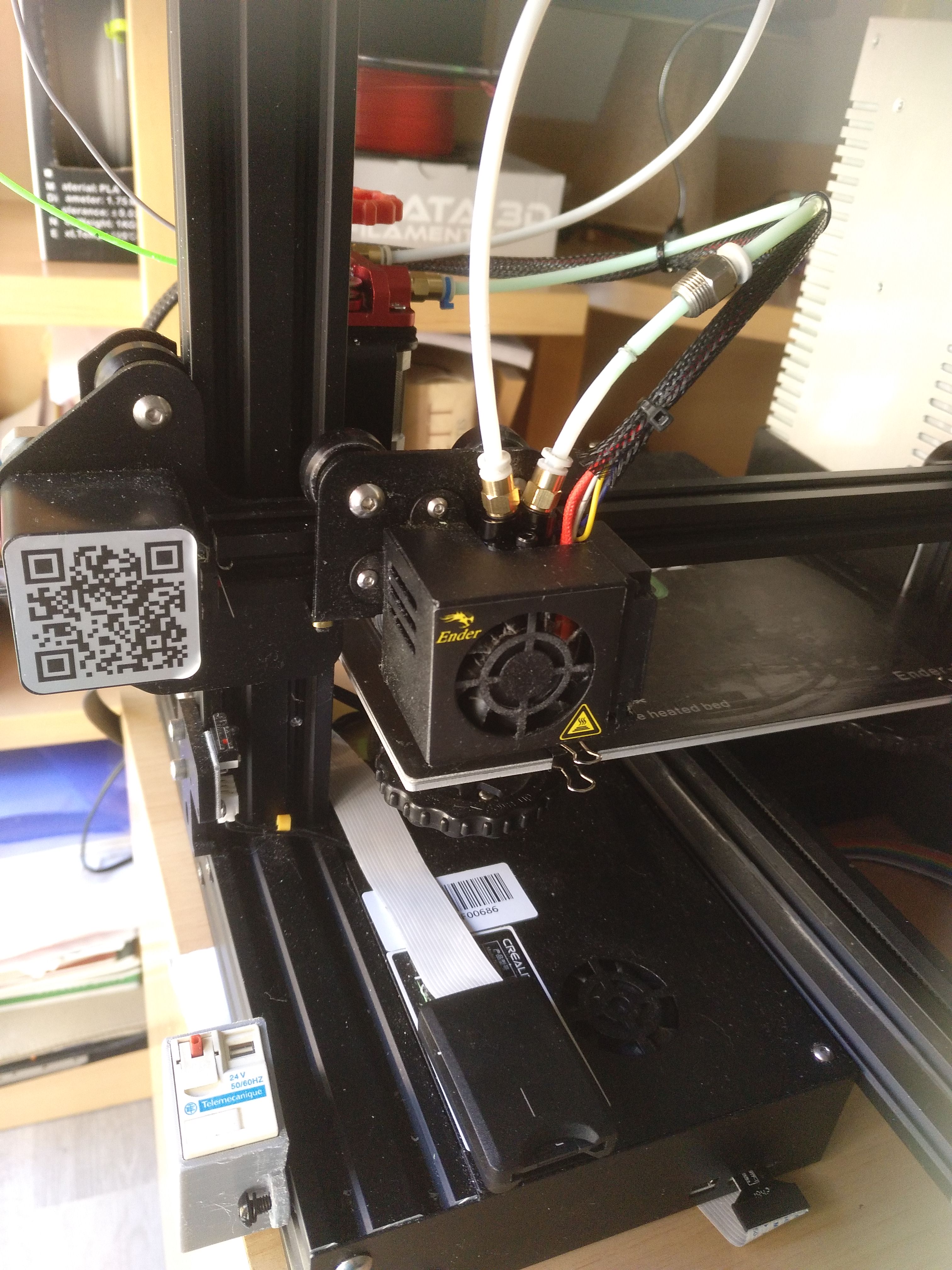

    Hola, después de varias decepciones con el cambio de filamento durante la impresión en colores mediante la opción de Pause and height del Cura, porque si no andas con tiento se me movía el eje Z, con la consiguiente pérdida de la impresión decidí tunear mi impresora.
    Le he puesto un Hotend con dos entradas de filamento (1), le he puesto un segundo motor (2), extructor comandados con un conmutador de 4 contactos (3) que en realidad es un relé pero que lleva tambien mando manual, además de un soporte para dos carretes de filamento con cojinetes.
    Pongo alguna fotografía y además los link de las piezas principales que he utilizado.

    Si a alguien le interesa el tema, pue196969.htmldo compartir los STL que me he hecho, como el soporte del relé, el soporte del filamento etc.

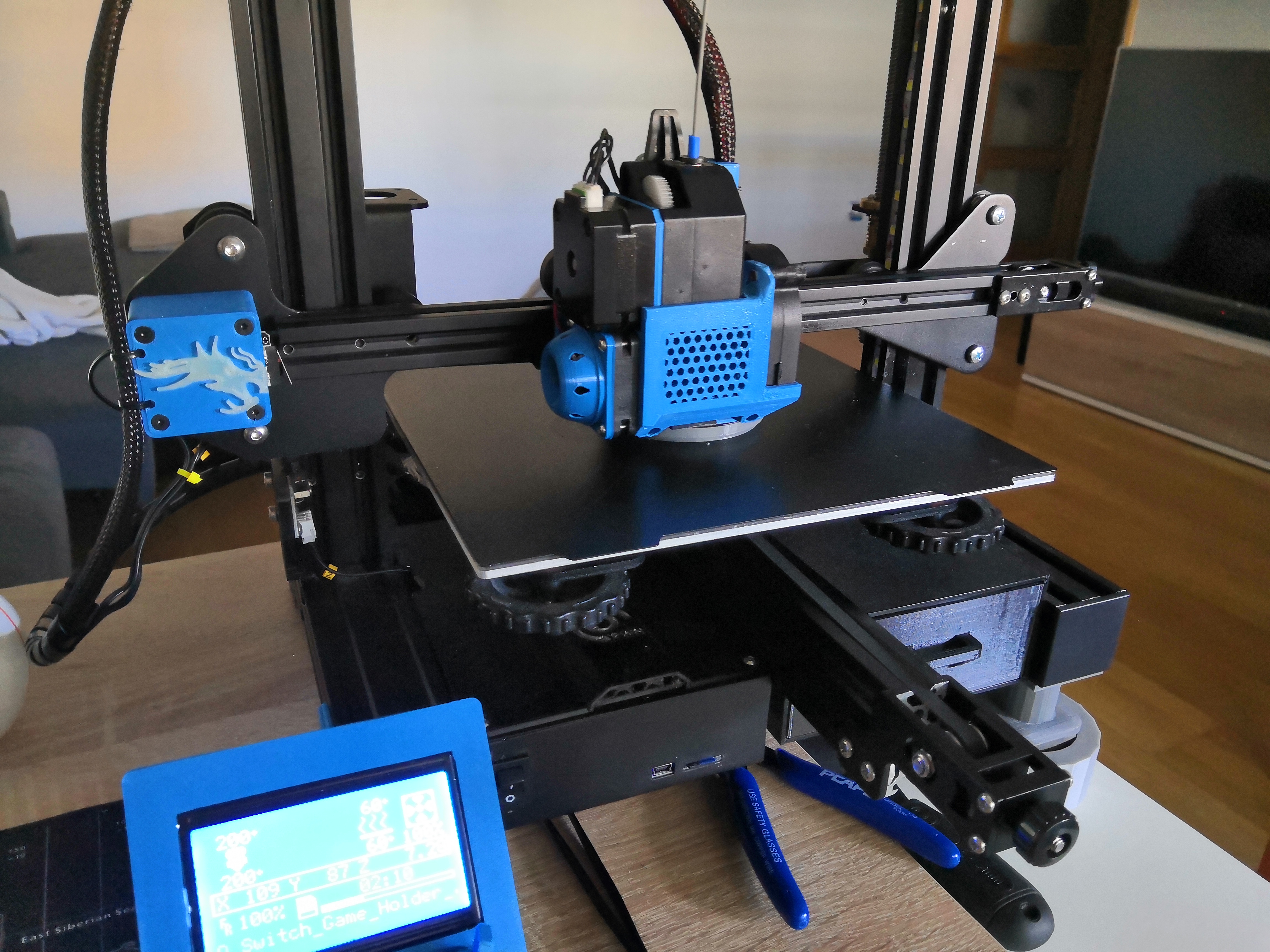

    Sigo cacharreando con la Ender 3
    Sigo con el mismo tema que contesté en el post "El Mejor Hotend para la Ender 3".
    He cambiado el modo de extrusión.
    Yo también tenía mis dudas con el Hotend y después de varias pruebas, lo tengo con el original de la Ender 3, el extrusor el mismo de fabrica, lo he puesto directo con la pieza https://es.aliexpress.com/item/40004.274263c0WNn7Mw, he reconfigurado el Cura, le he quitado algunas retracciones y parece otra máquina, con apenas hilos, sin atranques y el coste 8,45 euros.
    Llevo un mes y muy contento. Antes no sabia qué hacer porque tenía problemas de todo tipo, pero la solución ha sido sencilla y barata.
    Os adjunto fotografías de la configuración del Cura y de la instalación.
    Saludos.

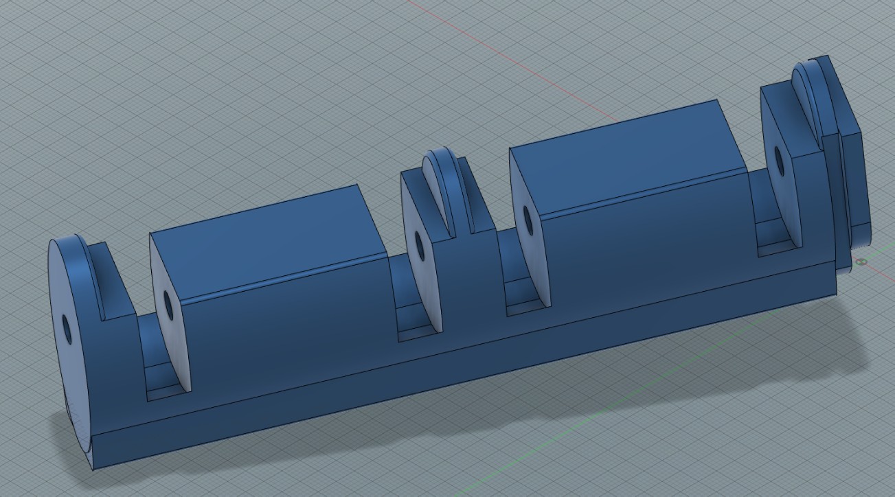

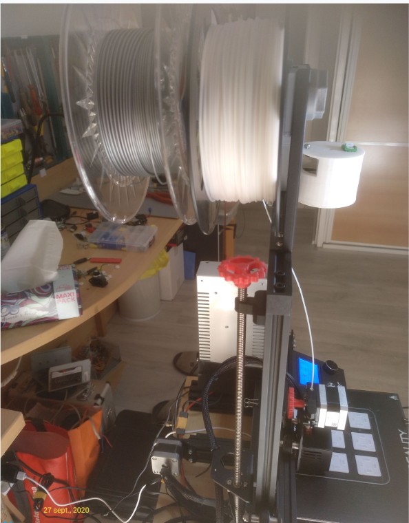

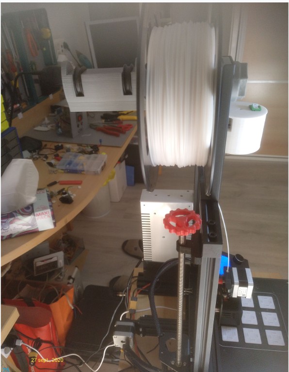

    Comento también que el hecho de tener el extrusor original quizás se deba a que le tengo puesto un soporte de carretes con cojinetes que me diseñé, así el extrusor apenas gasta fuerzas en tirar del filamento. El soporte es para dos carretes con movimiento independiente y lo diseñe para aprovechar unas ruedas de armario que tenía por ahí.
    Saludos.

    Me da la impresión de que es mucho peso para la estructura de la impresora, pero bueno, si funciona.

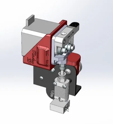

    Ese mismo lo he tenido yo montado en mi Ender, y era una buena mejora.
    Pero si quieres algo ya espectacular Ender 3 CR10 Direct Drive, eso sí, para este ya se necesitaría un Hotend v6 y un extrusor BMG.

    Titan, le sigo la pista a este extrusor, pero me tengo la duda de si hay que tocar el Marlin, cosa que me preocupa porque hasta ahí no llego. No se si lo has solucionado desde la pantalla de la Ender, por eso te agradecería me ampliaras detalles (no mecánicos) de la instalación del extrusor. El soporte que me indicas, lo tengo impreso. Gracias.
