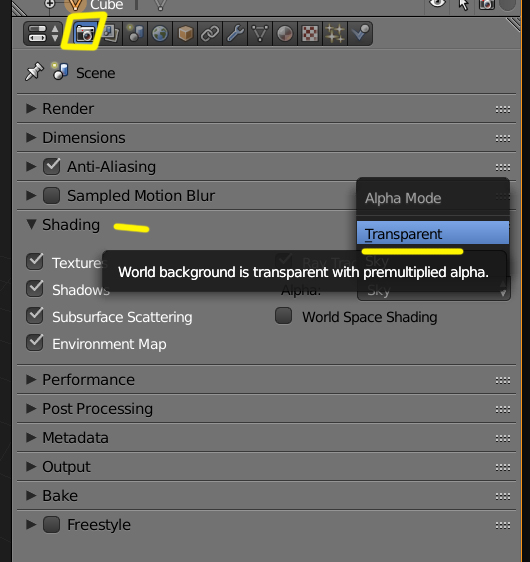

    Hola, nuévamente por aquí con dudas.
    Estoy usando Blender 2.79 y renderizado interno. No tengo máquina para trabajar en Cycles.
    Tengo una escena que la quiero sacar con fondo transparente y no lo consigo. Tampoco he encontrado mucha información al respecto y la poca encontrada es con Cycles.
    Ya que no dura mucho la secuencia, lo he renderizado en PNG y con el PS le he quitado el fondo negro, pero si me puedo ahorrar este paso, mejor.

    Agradecería una ayuda.

    Hay que cambiar el SKY por el Transparent.

    Vaya, qué rápido, un poco más y llega la respuesta antes que formular la pregunta.

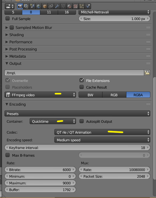

    Gracias Solimán. Perfecto, lo he probado y funciona en los PNG. En las películas nó. Ya he leído que es por el codec de vídeo. Lo que ho he encontrado que códec puedo utilizar que permitan el canal alfa.
    Si me puedes aconsejar alguno, lo agradecería.
    De nuevo gracias y un saludo.
    22,360
    693
    7236
    Que yo sepa, solo soportan Alpha los videos de QuickTime.

    Siguiendo tus sabios consejos, la cosa ha funcionado. Al incluirlo en el sw de edición de vídeo, perfecto. Tengo lo que quería.
    Recalcar que uso la versión 2.79.
