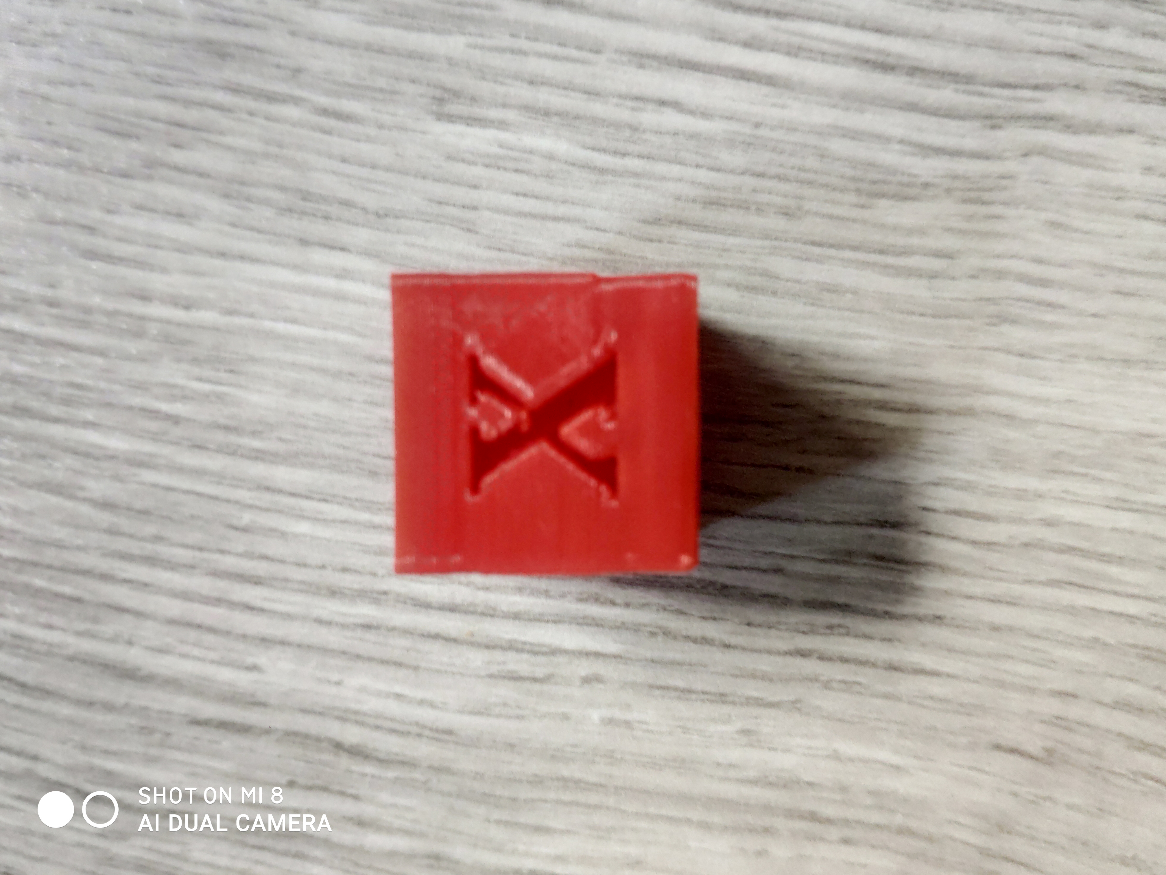

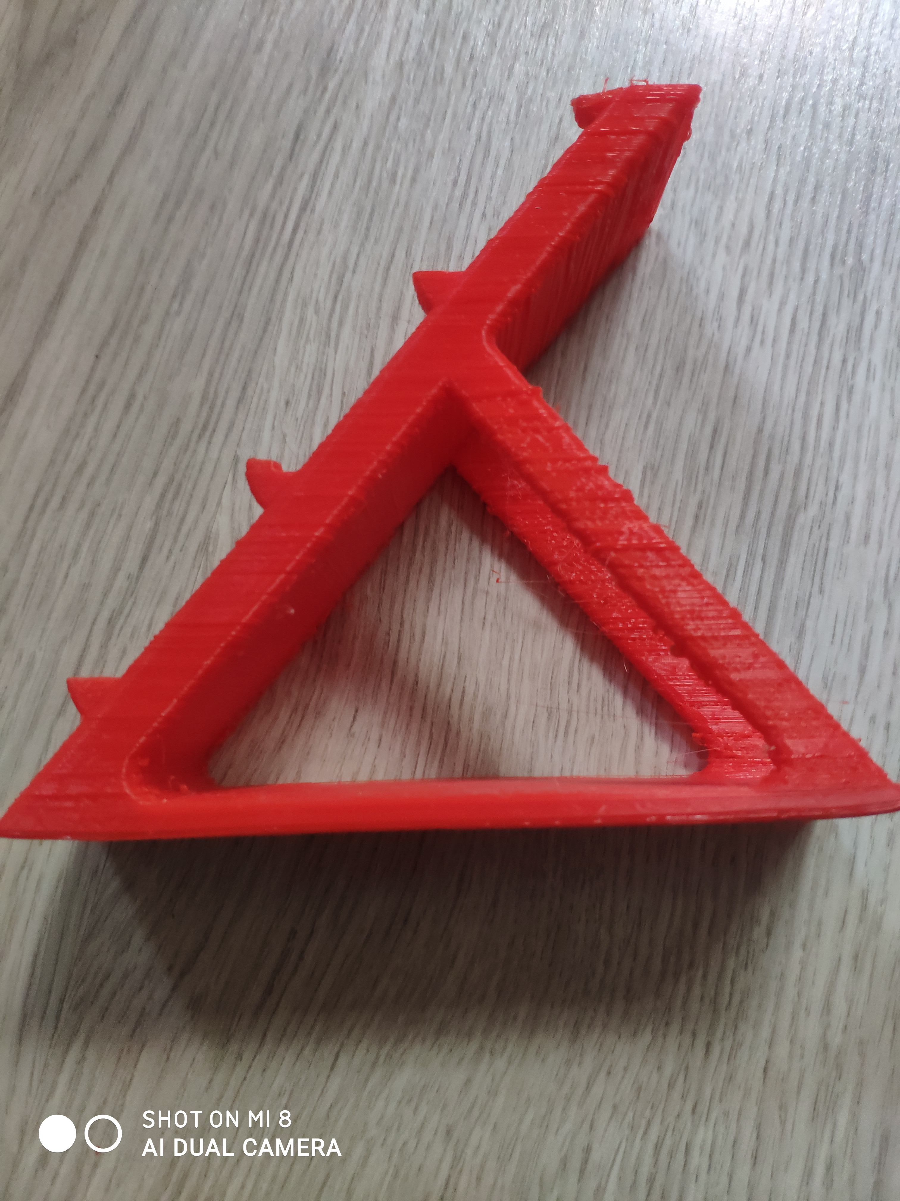

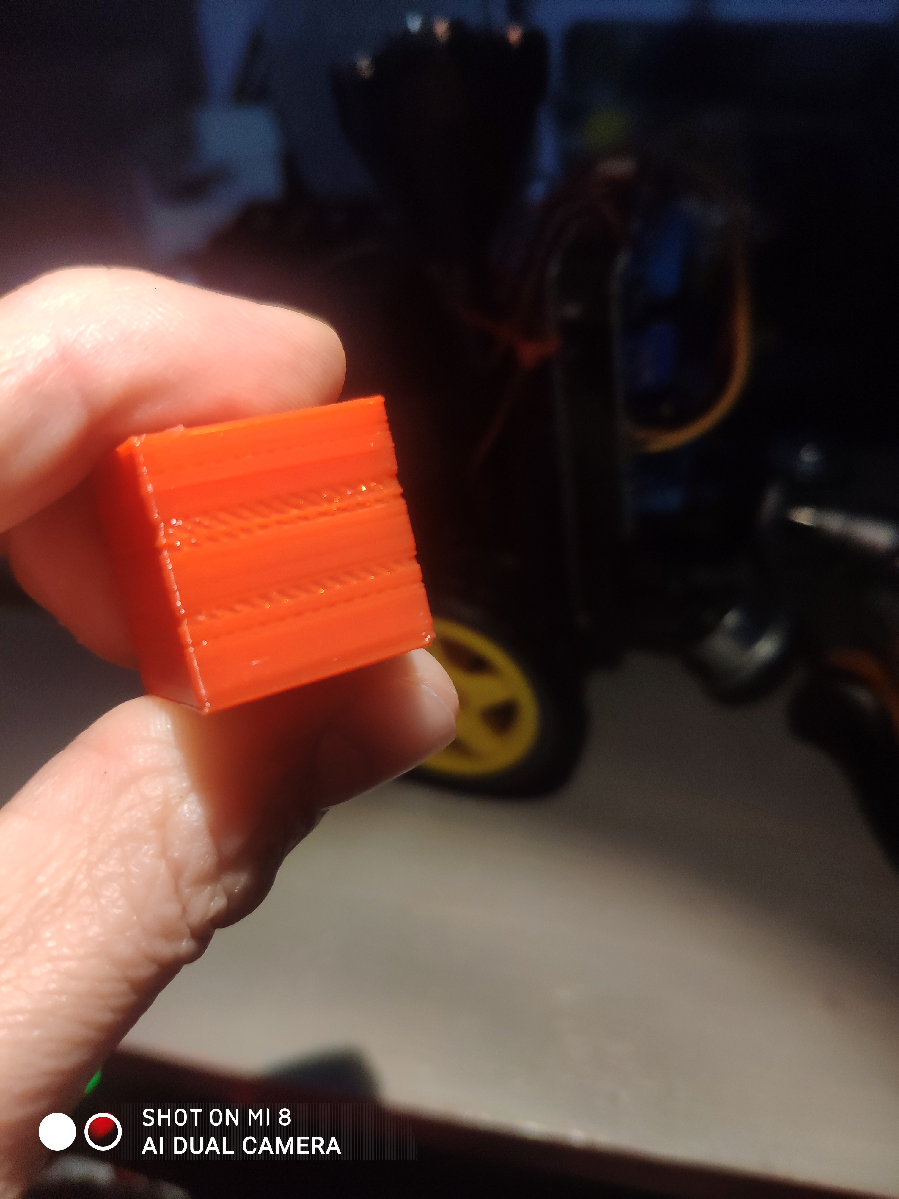

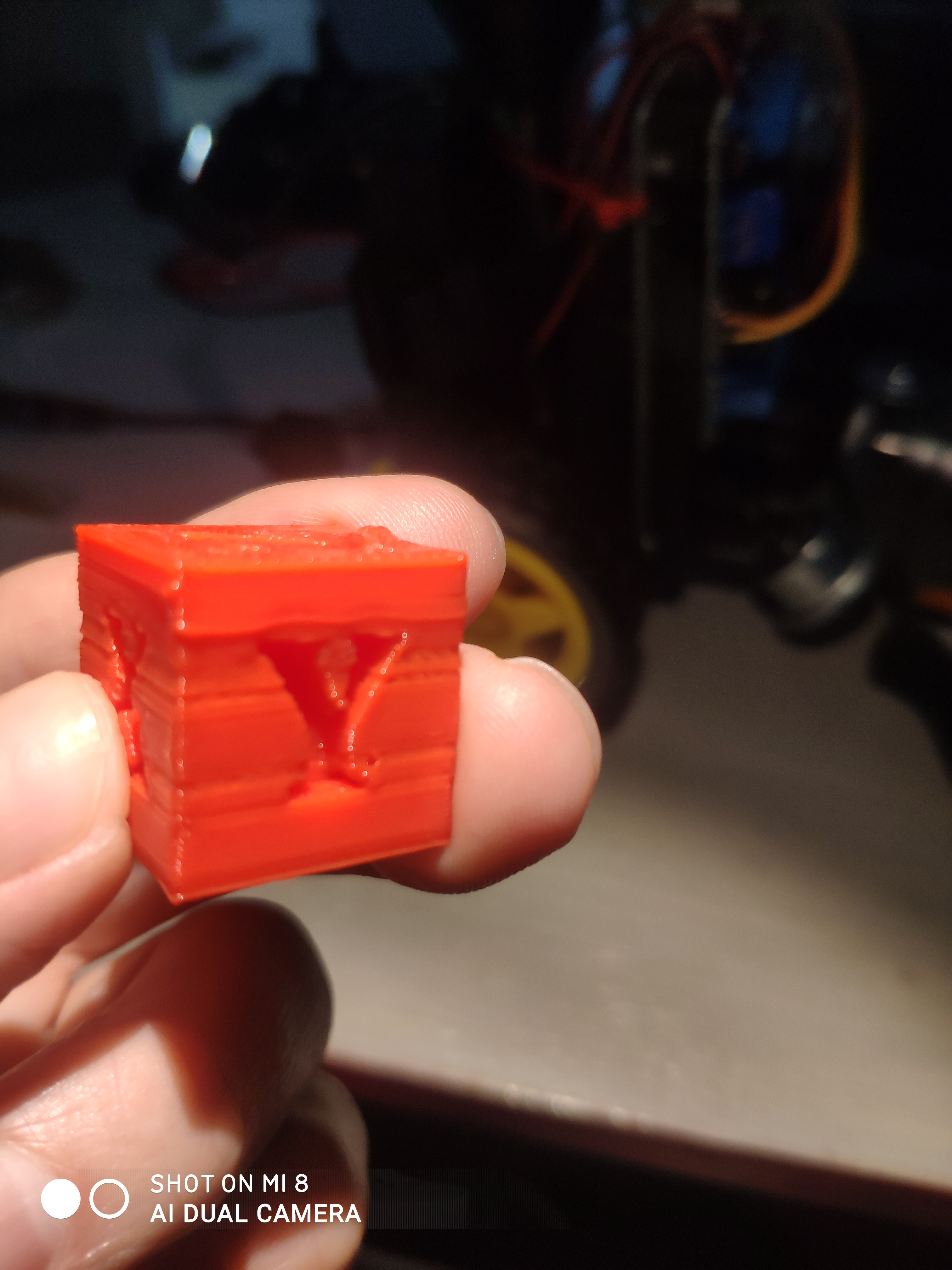

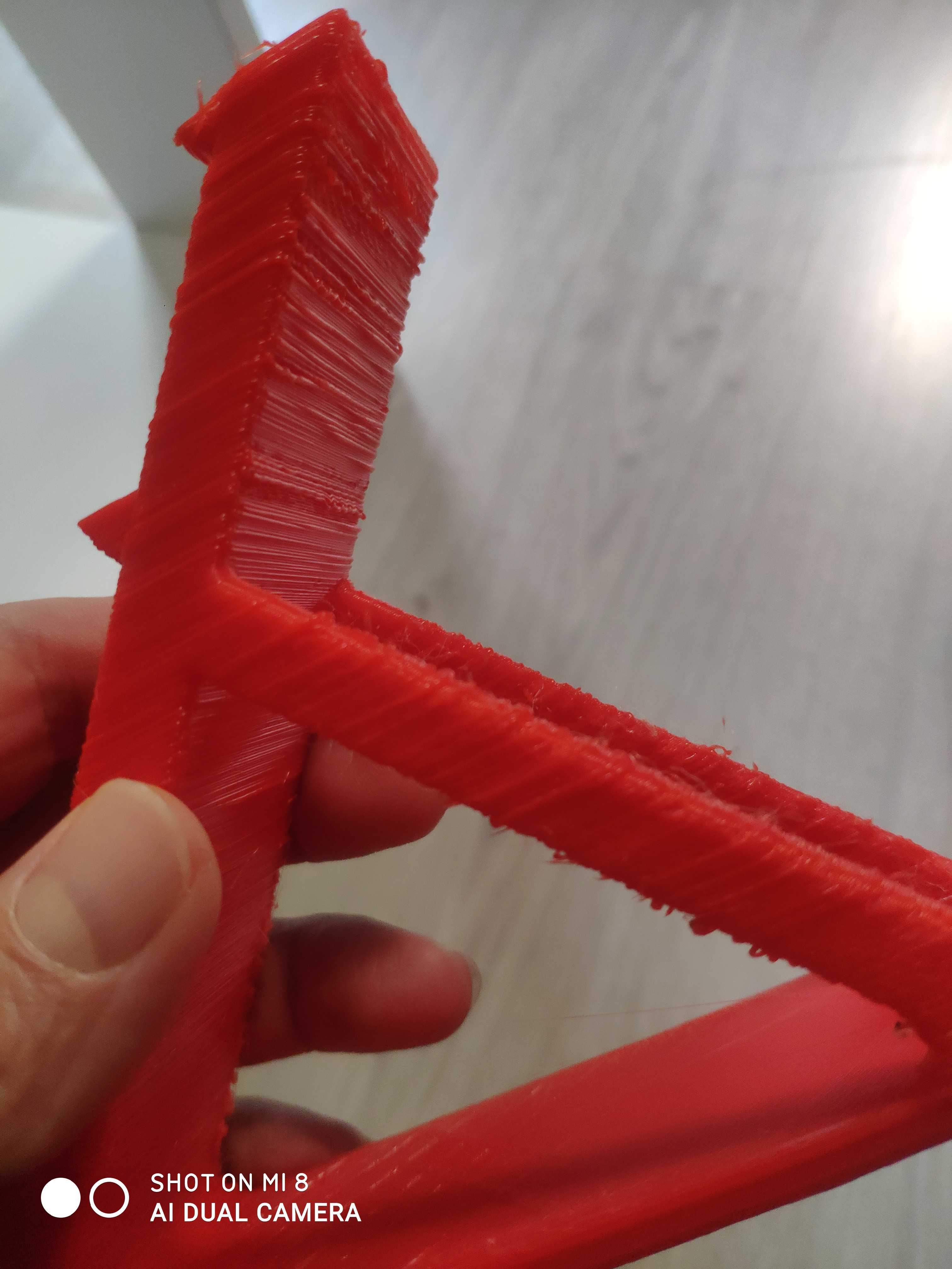

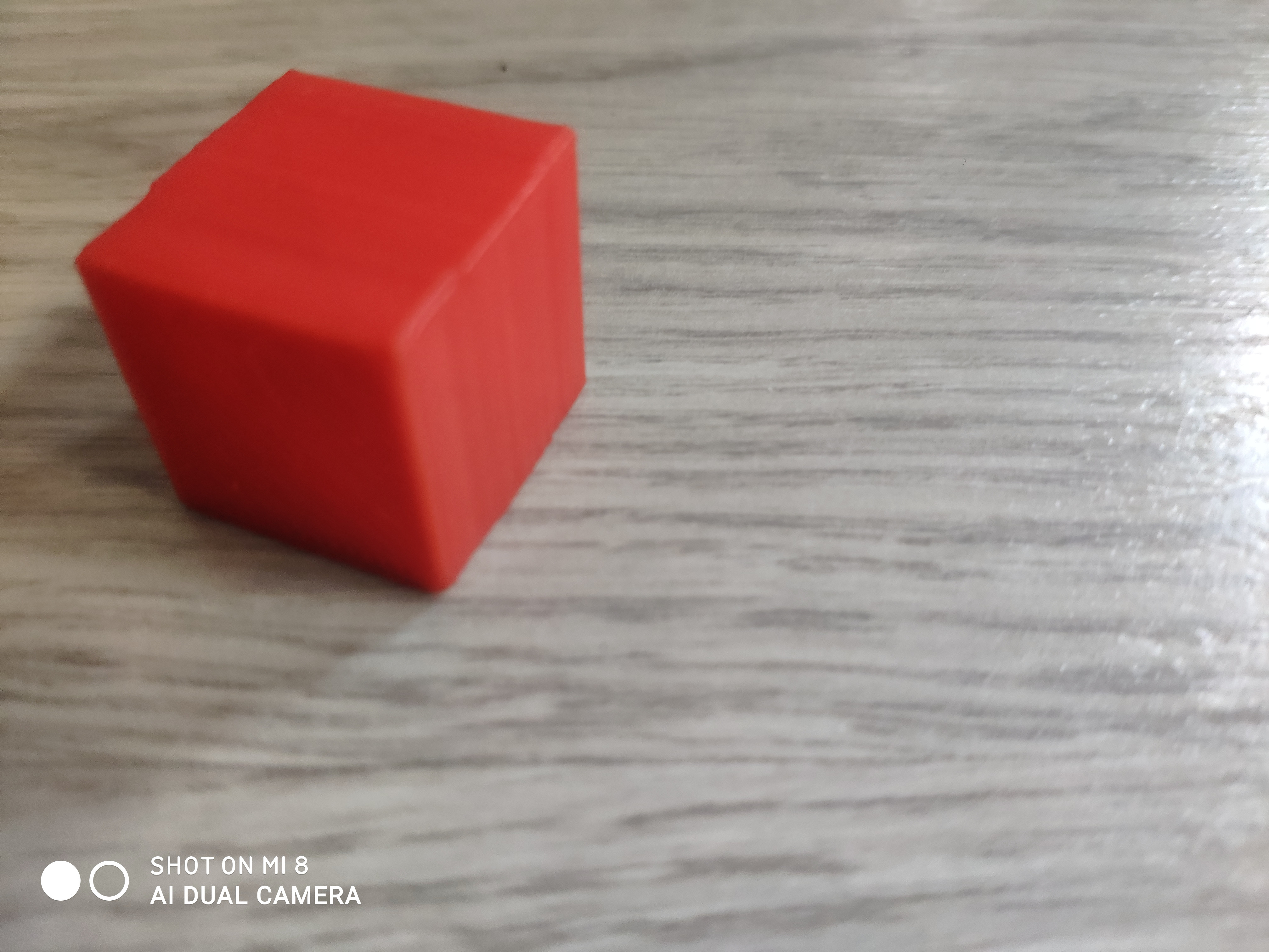

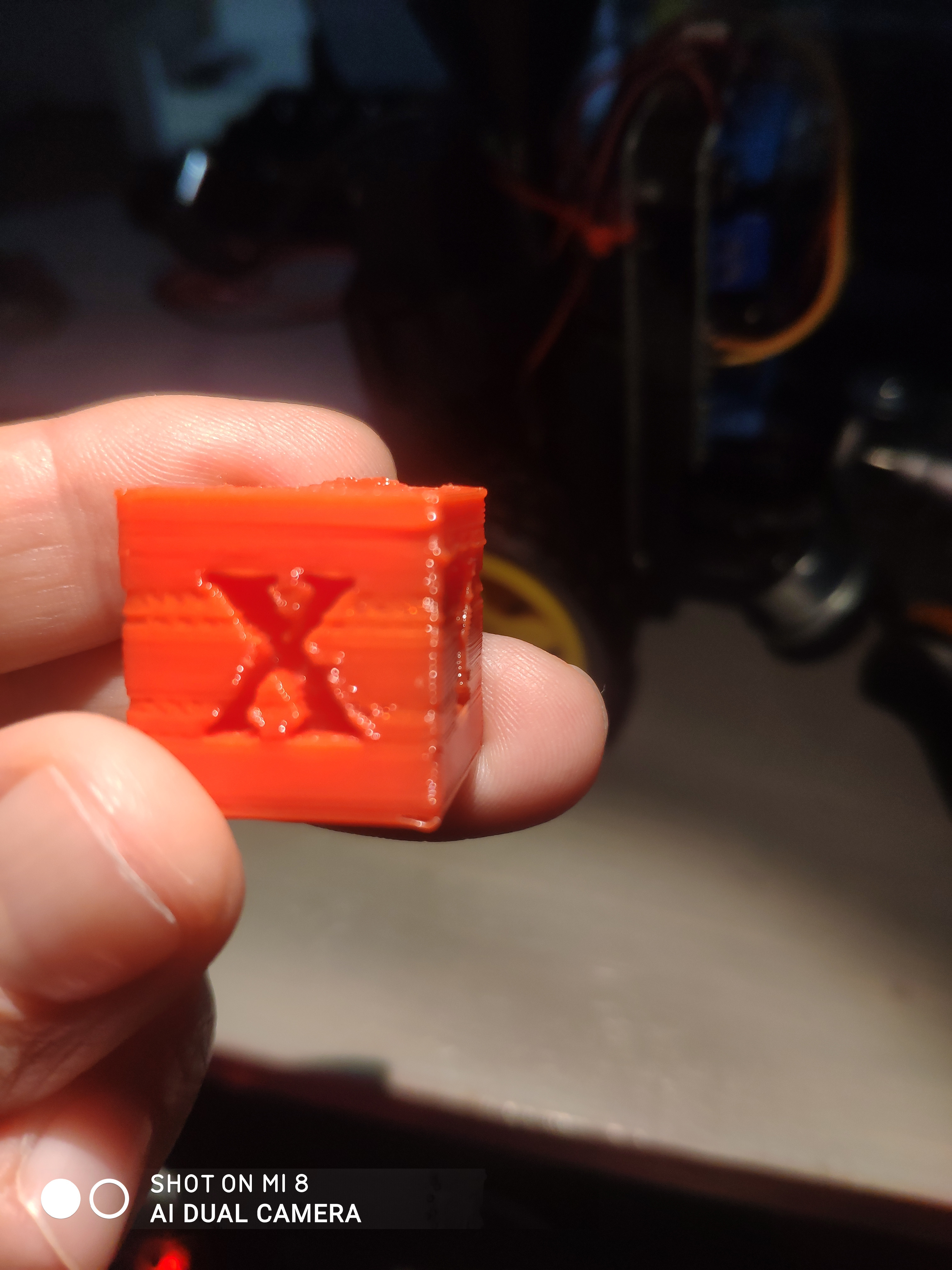

    Hola, tengo una Ender 5 con Extrusora trianglelab MK8 Bowden extrusora BMG + extrusora de doble unidad V6 Hotend con BLTouch y placa silenciosa Creality 1.1.5, con firmware TH3D el último, y el problema es que me desplaza las capas cuando imprime media pieza.
    El cubo me lo imprime casi perfecto, casi a la mitad hace un escalón de 0,38mm y sigue imprimiendo en esa medida hasta el final. Y la otra pieza no me la termina y sale fatal. ¿Puede ser de los drivers de la placa 1.1.5? Ventilador de capa? ¿Velocidad? Gracias de antemano.

    Mira a ver si sale tu error. Yo diría que es error en eje Z o altura de capa muy alta.

    Tiene pinta error en eje Z. Pero he bajado la velocidad y lo hace igual, ¿al instalar el TH3D hay que modificar algo para la placa 1.1.5? Los drivers TMC2208 o algo que se me escapa.

    Yo tengo una Ender 3 con la placa 1.1.5 y no tengo esos problemas, tiene pinta de ser más bien problema del laminador que de la impresora en sí, porque es muy raro que te imprima el cubo bien y a mitad de la impresión empiece a imprimirlo más pequeño, y sin embargo en la otra pieza parece que tuviera una sobre extrusión a lo bestia, yo probaria con otro laminador a ver.

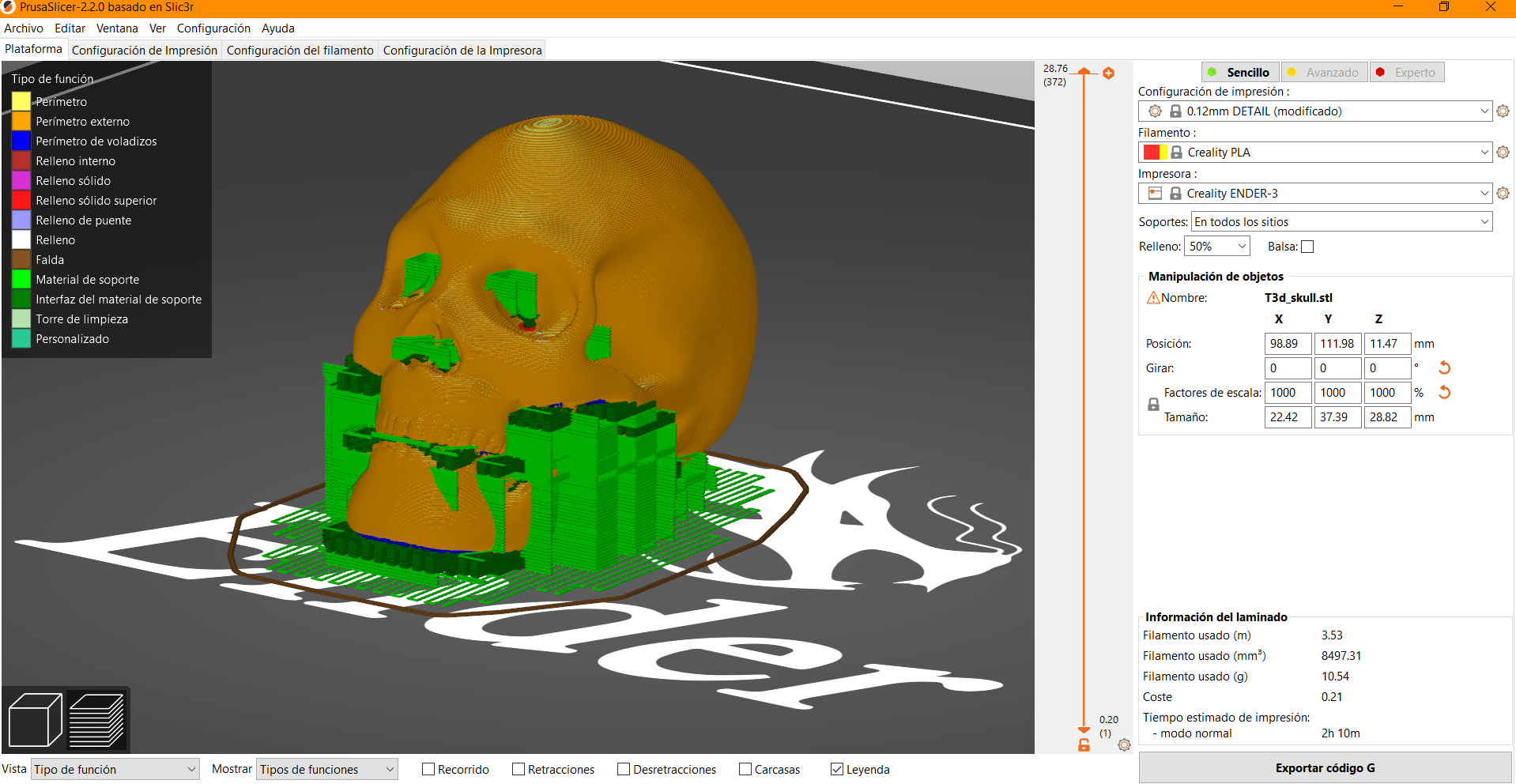

    Sí, a mi personalmente también me hace cosas raras a veces y es cura el culpable, prueba con otro, como por ejemplo PrusaSlicer que es gratuito también, y así al menos puedes ver si realmente es CURA el culpable o no.

    Hace buena pinta ese PrusaSlicer.

    Sí, pinta muy bien, pero por desgracia no e conseguido probarlo, porque por lo que sea mi PC no lo abre, lo he reinstalado varias veces y nada, cuando intento ejecutarlo no inicia el programa.
