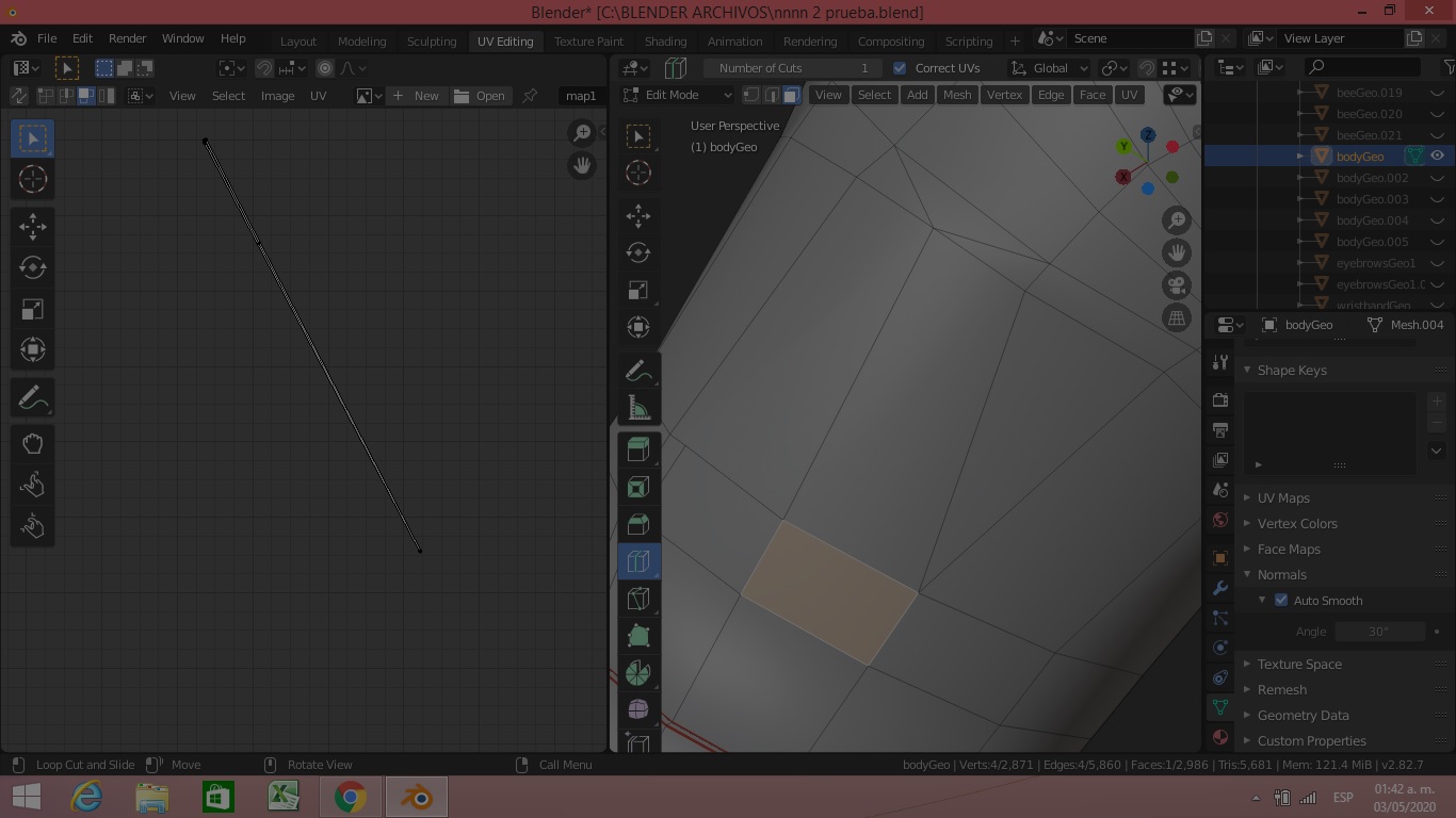

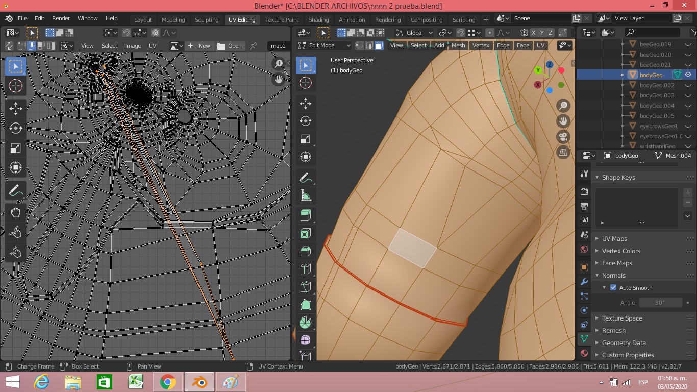

    Hola, tengo un problema, realicé mi UV Unwrap y resulta que algunas caras se ven alargadas y superpuestas a otras caras, estas están deformes, adjunto fotografía, espero que se adjunte bien.

    Estará mal la marca del corte (Mark Seam).
    Nada más que te falte un Edge por marcar puede hacer que la pieza quede estirada.

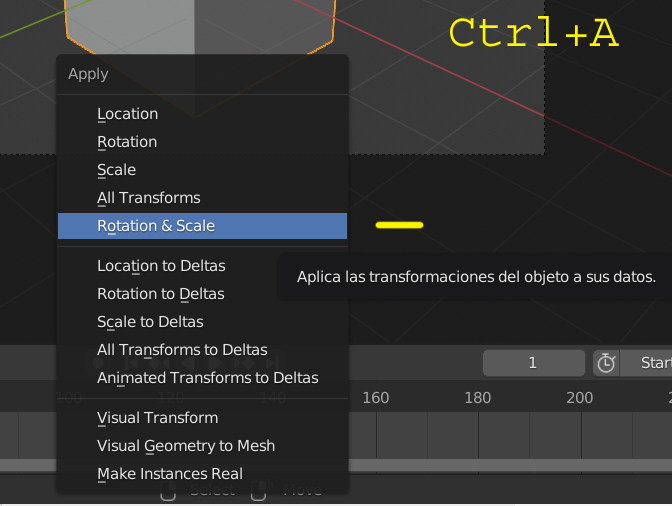

    Otra cosa a tener en cuenta, sería el aplicar escala y rotación al modelo (personaje o lo que sea).
    Eso se hace con Ctrl+A Rotation & Scale

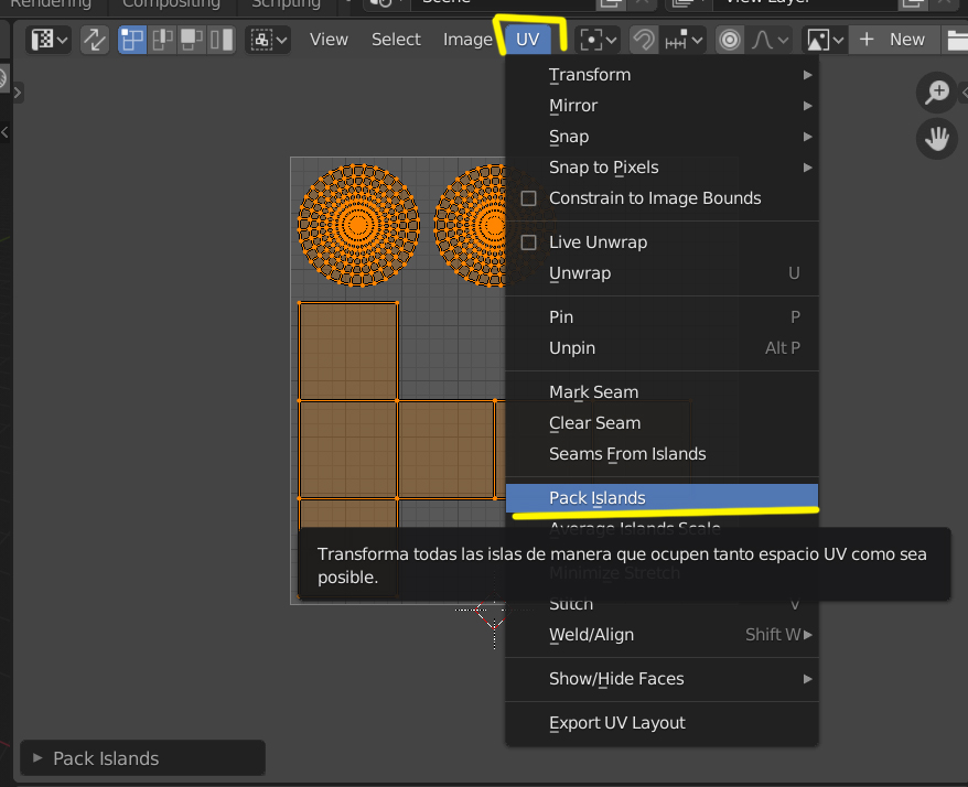

    El empaquetado de las distintas UV se puede hacer desde UV > Pack Island
