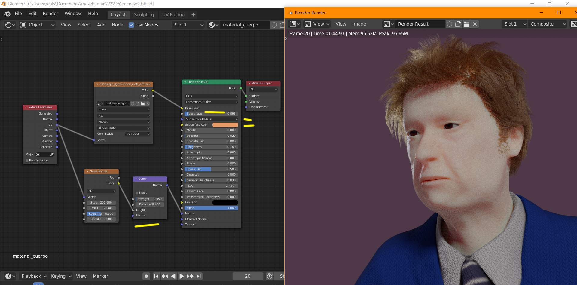

    ¿Se pueden mejorar las texturas de Makehuman en Blender? Para que se vean más realistas, gracias.

    Podrías probar a ponerle Subsurface, eso da un poco de realismo a la piel. Y no sé si ponerle algún tipo de BUMP para los poros de la piel.

    Puede hacer un vídeo tutorial no se manejar los nodos, saludos y gracias.

    Para el BUMP ya tienes la imagen, el Subsurface, solo es subir el valor y cambiar el color y algunos valores del Radius.
