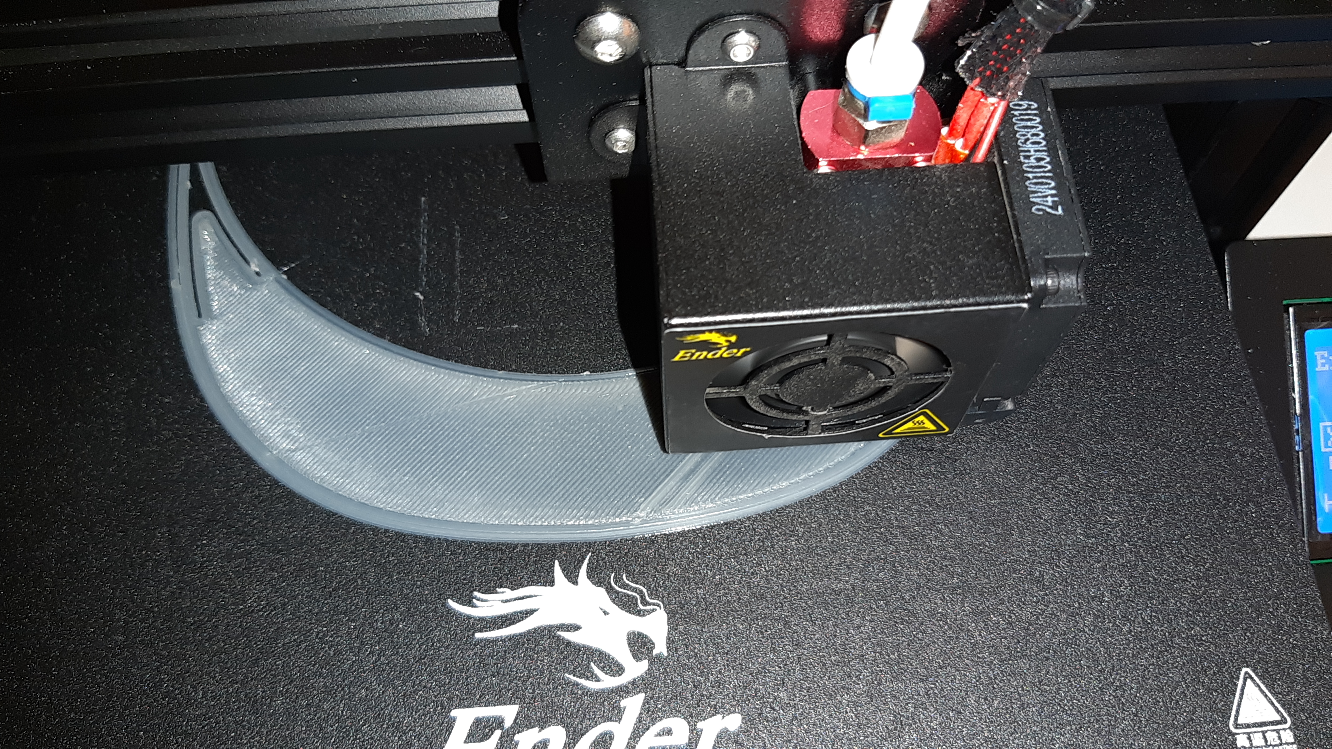

    Buenos días, tengo una Ender 3 pro y estoy imprimiendo viseras en pla con una temperatura de 205 en la boquilla y la cama en 60, con una altura de capa de 0.25 y grosor de línea de 0.4.
    Mi problema es que cuando hago las viseras las líneas de la primera capa se juntan (tiene que haber un pequeño espacio donde entre la mica).
    La primera capa se me juntan las líneas donde deberían ir separadas para que ingrese la mica.
    Probé bajar el ancho de línea a 0.3 en calidad.
    Probé bajar la altura de capa a 0.2.
    Probé bajar el perímetro.
    Y aún así se me junta la línea de la primera capa.

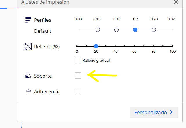

    Eso puede pasar si utilizas los soportes. ¿Utilizas CURA? Mira que esté desactivada esa opción. A ver si es eso.

    Tienes que bajar la expansión horizontal. Aquí lo explica bastante bien.
    También tiene pinta de que tienes el Nozzle demasiado pegado a la cama, debería de poder pasar un folio entre medias, rozando un poquito, pero sin llegar a atascarse o rozar demasiado, vamos, que roce pero que lo puedas deslizar libremente en todas direcciones sin llegar a arrugarse.
