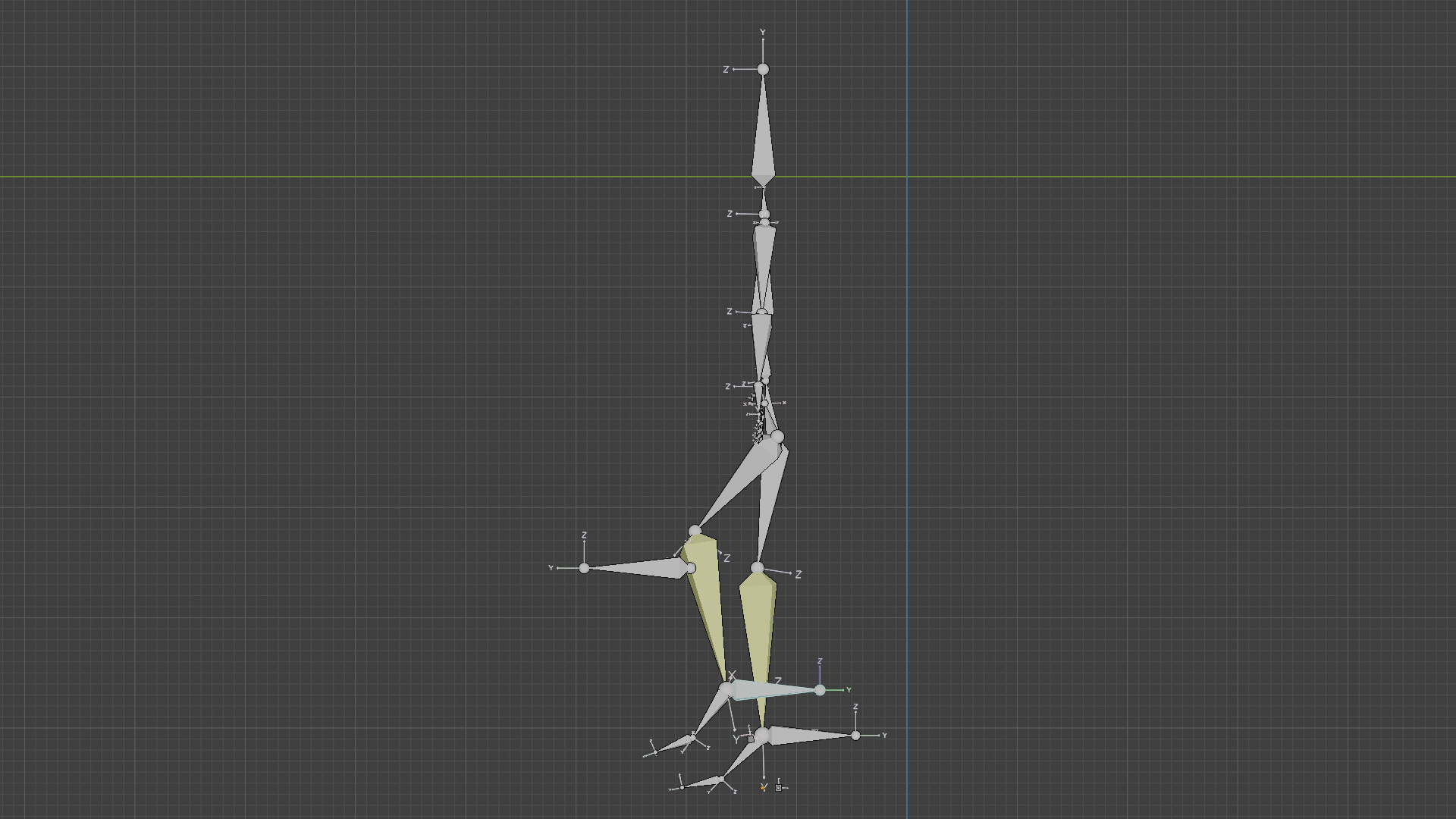

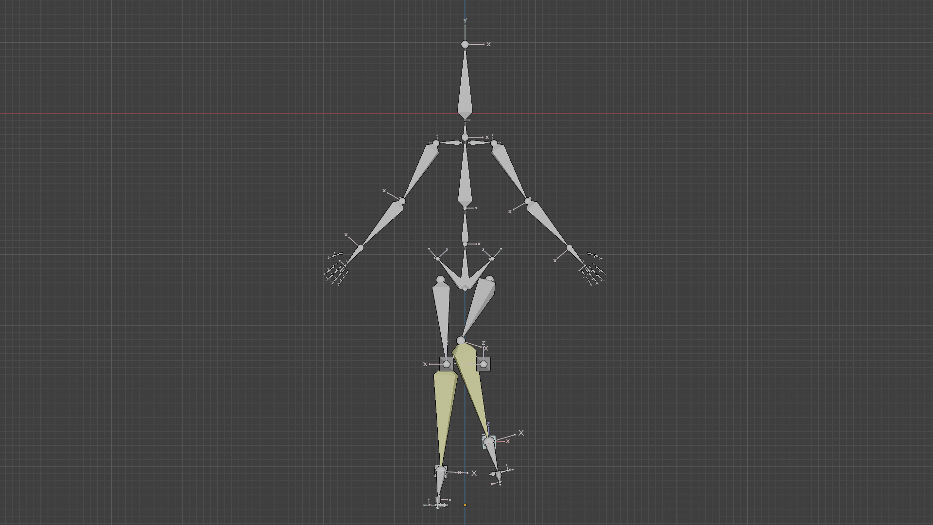

    Estoy haciendo el rigging de un personaje y en lugar de hacerlo como siempre (mover hueso por hueso) voy a realizarlo usando la IK. El problema es que me hace cosas muy extrañas.
    De perfil parece que va todo bien, pero de frente el problema es evidente. Tiende a girarse hacia dentro.

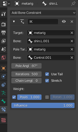

    Estoy revisando la configuración, pero como soy novato en esto no consigo ver nada.
Nombre: Sin título.png
Visitas: 202
Tamaño: 27.8 KB
    22,345
    Donde pone Pole Angle cambia el valor, a lo mejor esta invertido el valor en grados de positivos a negativos.

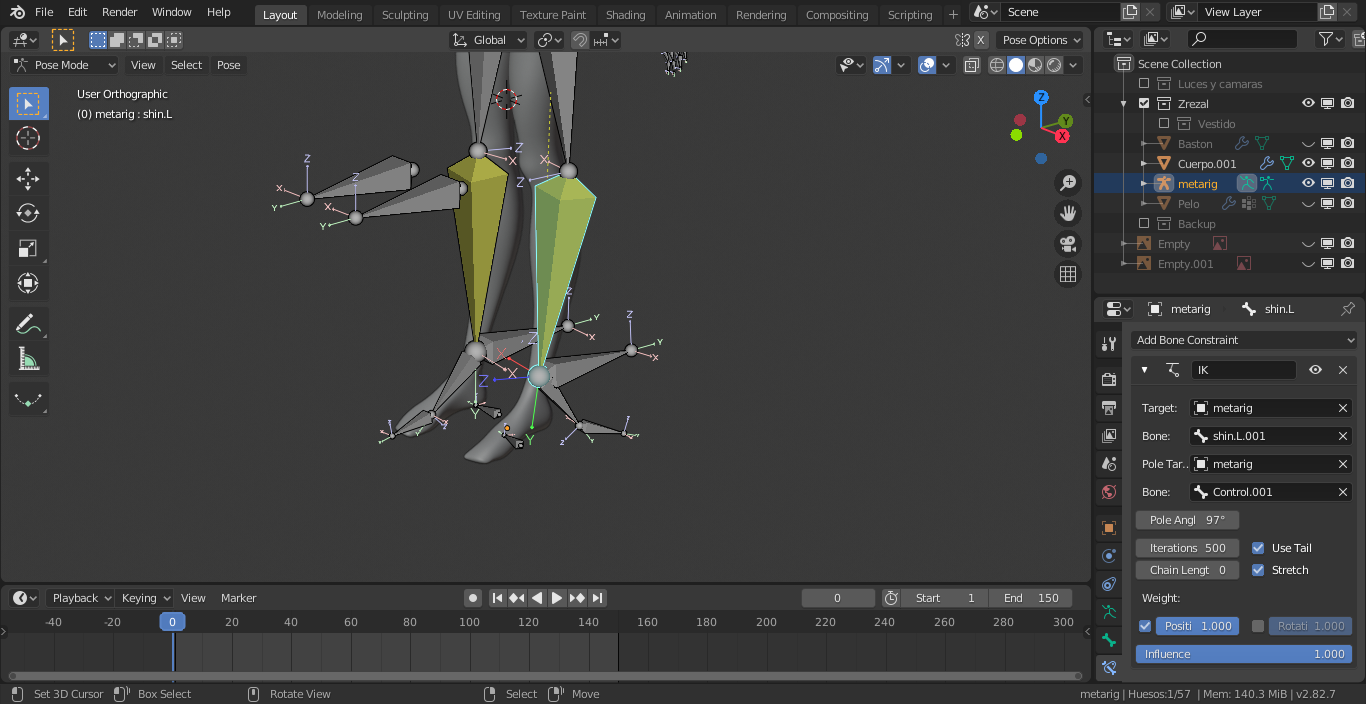

    Ya lo probé, y se me da la vuelta el pie.

    Creo que ya lo he arreglado. Eran los huesos de control que estaban puestos demasiado al centro.
    22,345
    Vale, te iba a decir que en la parte de la rodilla la llevaras un poco adelante para que no queden los huesos rectos.
