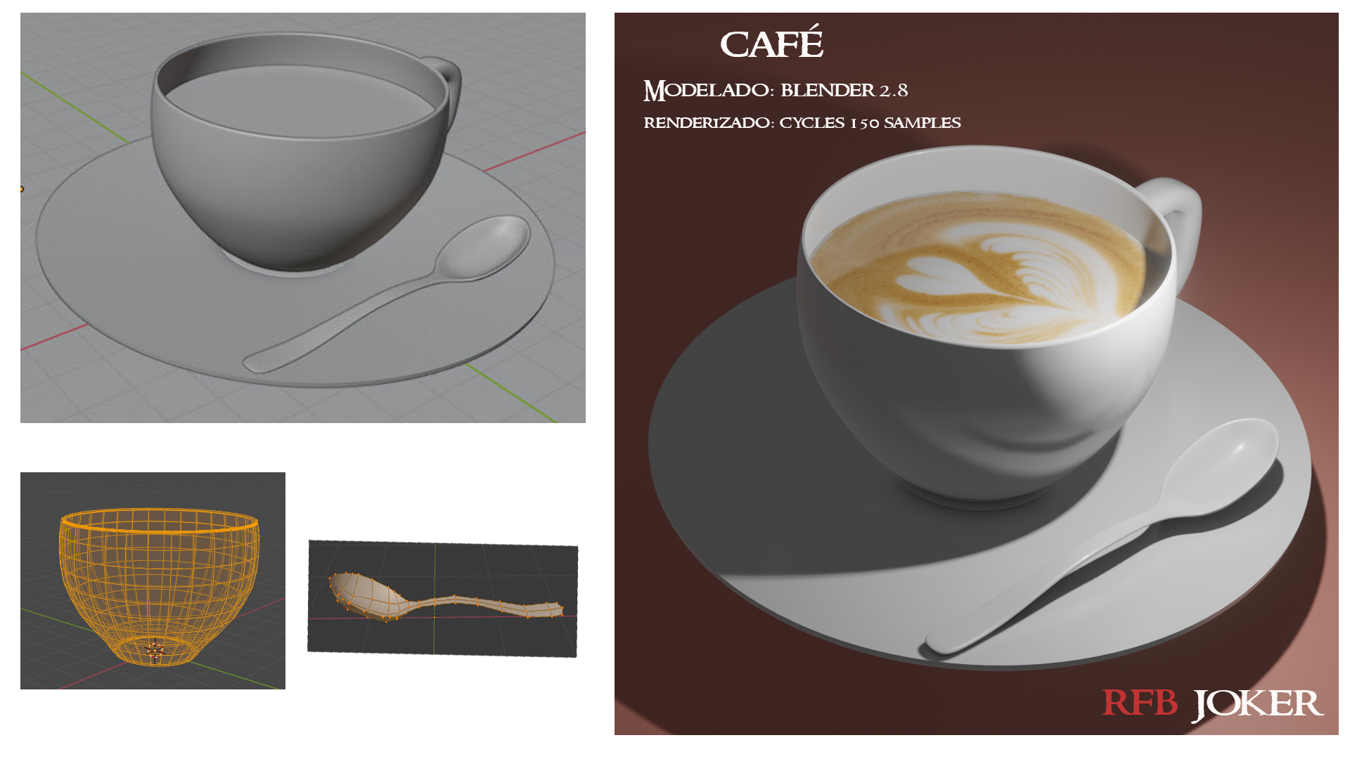

    Hola ¿Cómo puedo renderizar el wireframe y cambiarlo de color para que salga algo como en la imagen?

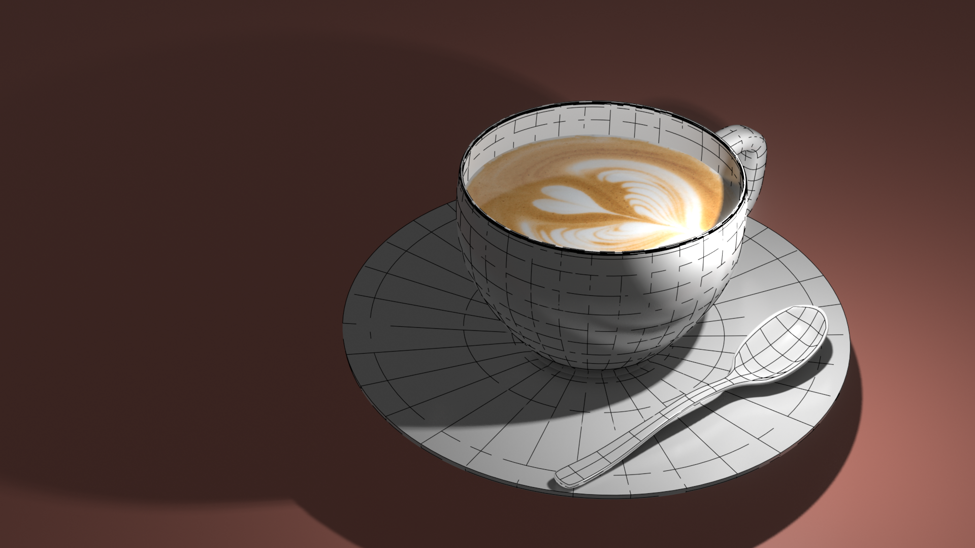

    Utilizando el Freestyle.

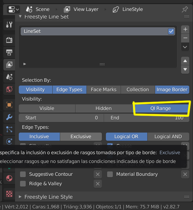

    ¿Y para que se vean también los edges que no están en la visual?
  6. #5
    22,360
    693
    7236
    Tienes Visibility para los que están a la vista, Hidden para los traseros y Ql Range para todo.
