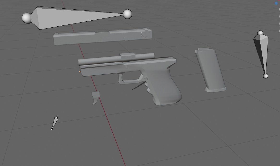

    Buenas tardes, miren estaba poniendo los huesos a mi arma y ya está todo riggeado y demás, pero al mover los huesos resulta que muevo un hueso por ejemplo de la corredera de mi arma y se mueve las dos cosas, pero se mueve más el Bones que la corredera.
    ¿porque pasa eso? El hueso debería de quedarse en el centro de la corredera y al moverlo debería de moverse todo junto sin desplazarse el hueso más que la malla, aquí dejo una imagen de lo que me pasa al mover el Bones de mi arma.

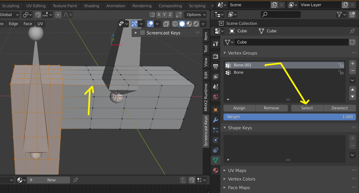

    Será por lo grupos de vértices.
    Si tienes diferentes huesos, puede ser que haya vértices que estén en los dos huesos.
    Una manera fácil de hacerlo es ir al Vertex Groups y selecciona todos los vértices de ese huso y muévelos para ver si hay de otra marte de la malla que no correspondan.

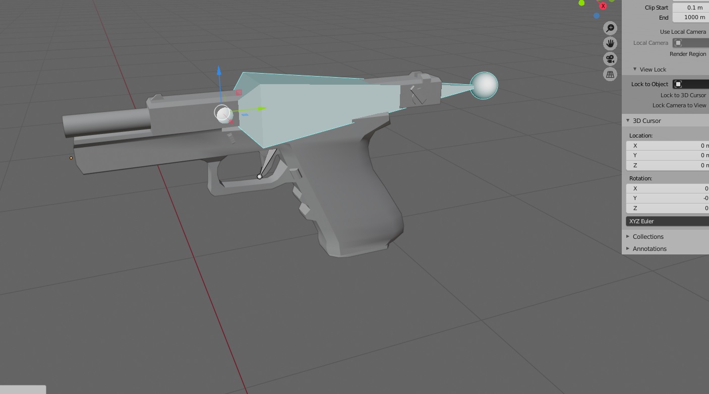

    Nada, no sé cómo mover el hueso y que se mueva consigo también lo que muevas, se mueve antes el hueso que la malla.
