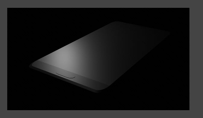

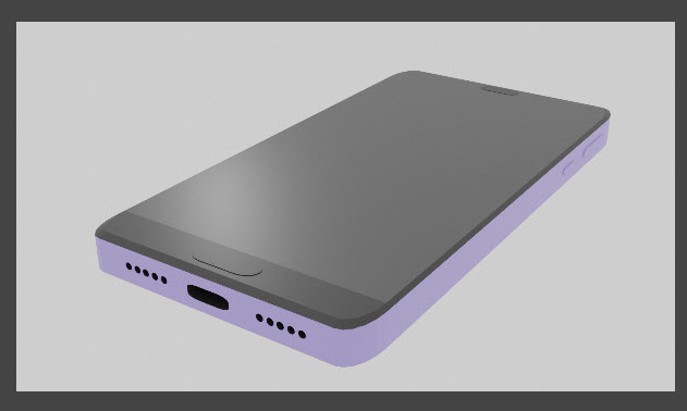

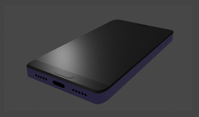

    Hola a todos. Tengo este objeto que estoy haciendo y quería hacer una prueba de presentación y he probado a cambiar el fondo, pero al cambiar el fondo, el objeto me cambia de tonalidad. Os pongo ejemplos con fondo standard, fondo negro y fondo blanco. Claro, cuando exporto el render y quiero usarlo, por ejemplo, con un editor de imágenes como Adobe Photoshop, la imagen no es la misma.
    ¿Hay alguna manera de cambiar el fondo y que éste no influya en el objeto?

    Claro que el ambiente influye en el resultado.
    De entrada yo le pondría HDR, luego el fondo transparente y luego se monta en el compositor con una imagen con lo que quieras. Los nodos tienen muchas opciones.
