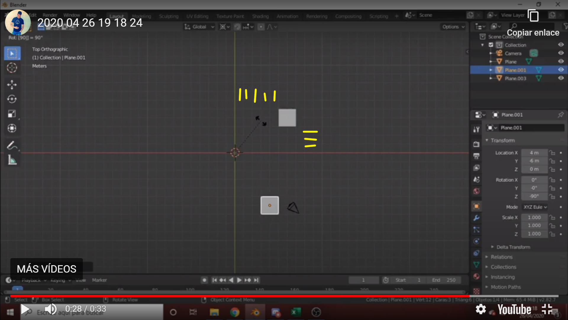

    Hola, una pregunta de novato. Hago un plano, quiero repetir la ubicación de dicho plano en 4 puntos equidistantes (como las patas de una silla) y utilizo la siguiente forma:
    1. Hago plano
    2. Muevo plano
    3. Elijo el pivot point al 3d cursor
    4. R + 90
    Pero el plano se me va a otro lado, ¿Qué estoy haciendo mal?

    Error.
    A ver si lo descubres solo con una imagen.
Nombre: eduidistancia.jpg
Visitas: 107
Tamaño: 522.1 KB
    De todas formas yo lo haría de otra manera.
    Duplicas una pata y la mueves en coordenada X
    Luego Duplicas las dos y mueves en coordenada Y
    Decir, que si mantienes presionado el botón CTRL mientras mueves en una coordenada verás que avanza a saltos de UN salto cada vez (un salto depende del ZOOM al que tengas la cuadrícula, puede ser de un metro o de un milímetro si has hecho mucho zoom.

    Vaya, o sea que, claro, debe haber misma distancia hasta X E Y para hacer esa rotación correcta, ok. Todavía me cuesta familiarizarme con ciertas cosas. Gracias. Sí, de la manera que dices es como lo he hecho, pero quería saber porqué no podía hacerlo de l otra manera, gracias.
    Pero no tengo ni idéa de que es eso del Snap.
