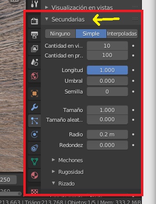

    Buen día amigos, soy super nueva en Blender 2.8, y ahora necesito realizar cabello a un personaje.
    Yo necesito Rizar cabello, yo lo trato de hacer por:
    -> Propiedades de partículas Nombre:  1.jpg
Visitas: 579
Tamaño: 1.1 KB
    -> Agrego pelo
    -> Bajo hasta donde dice secundarias -> selecciono SIMPLE

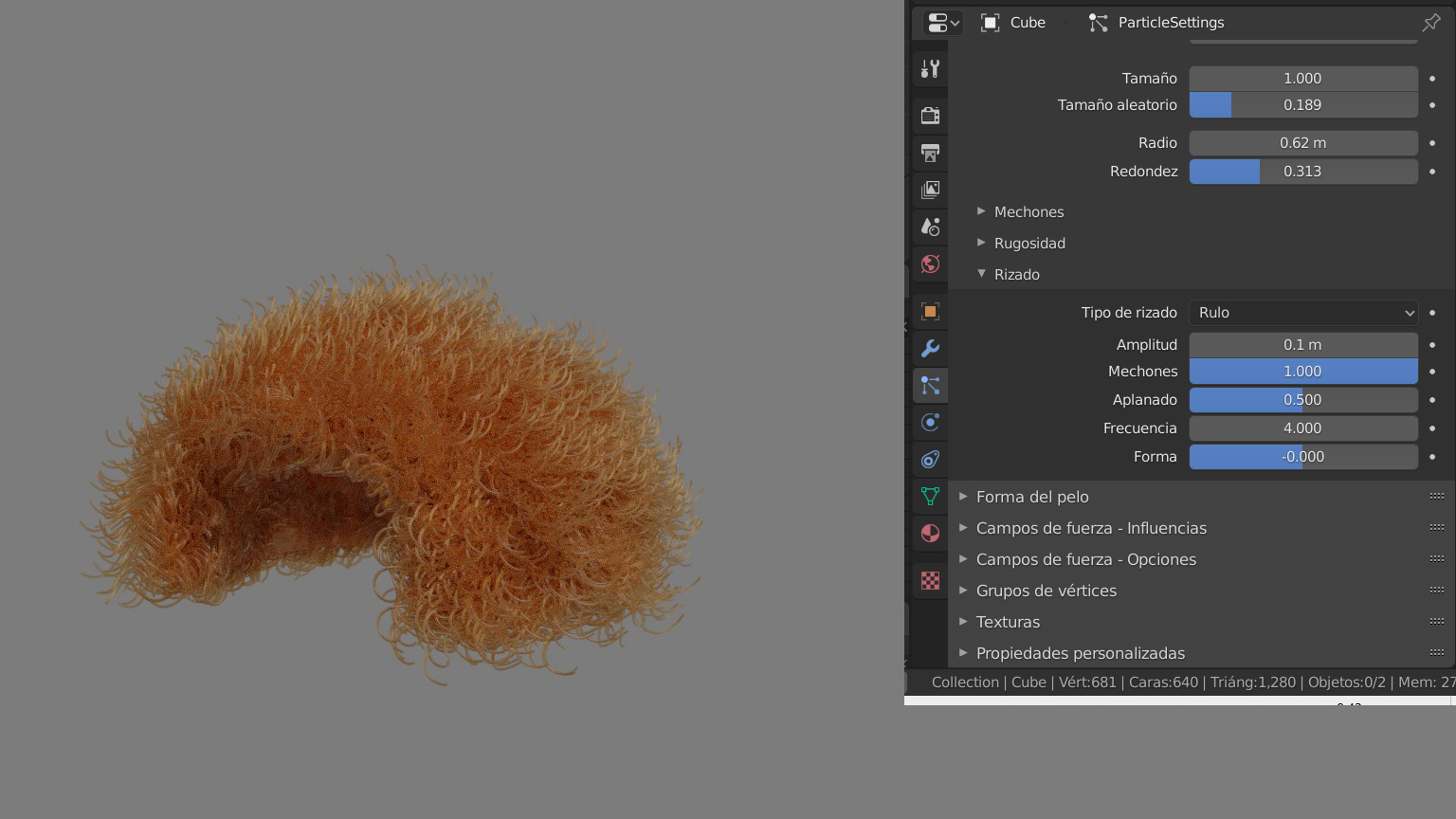

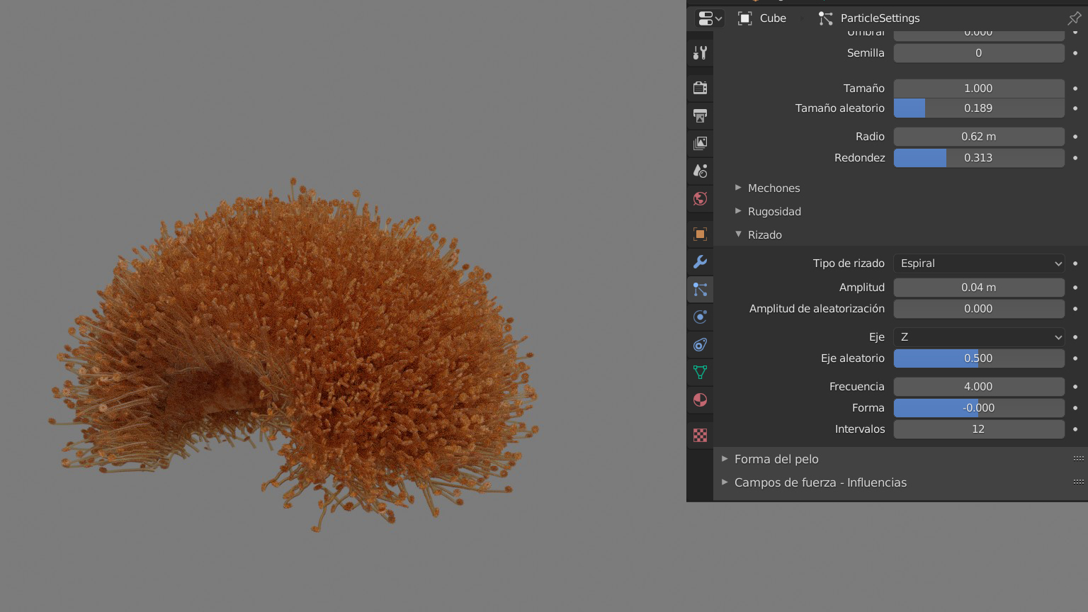

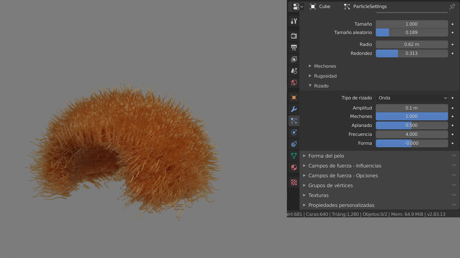

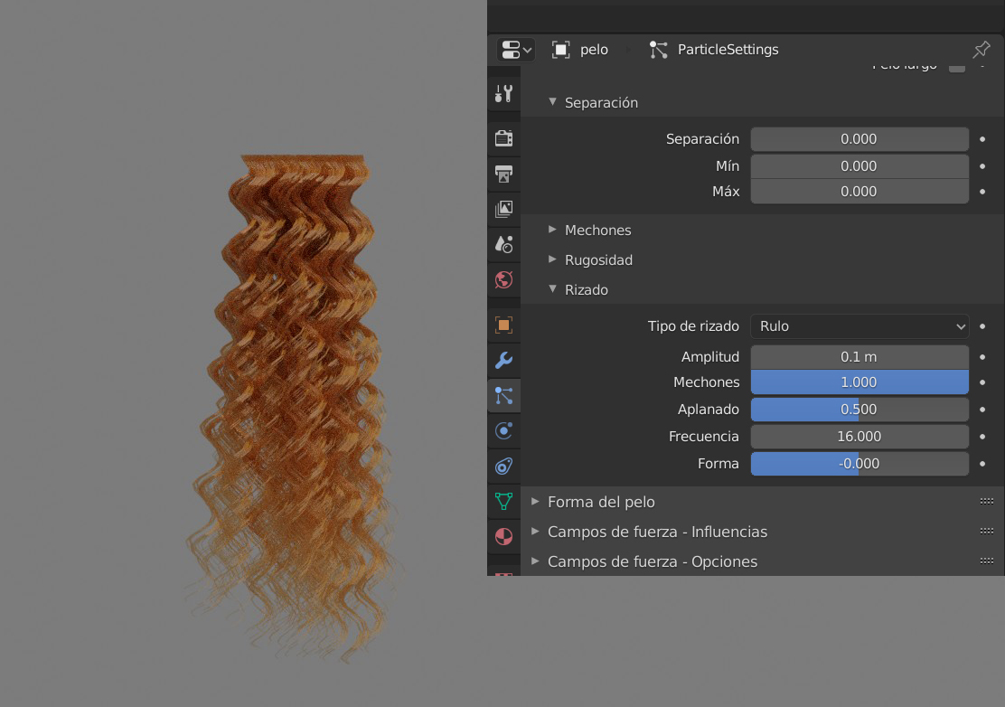

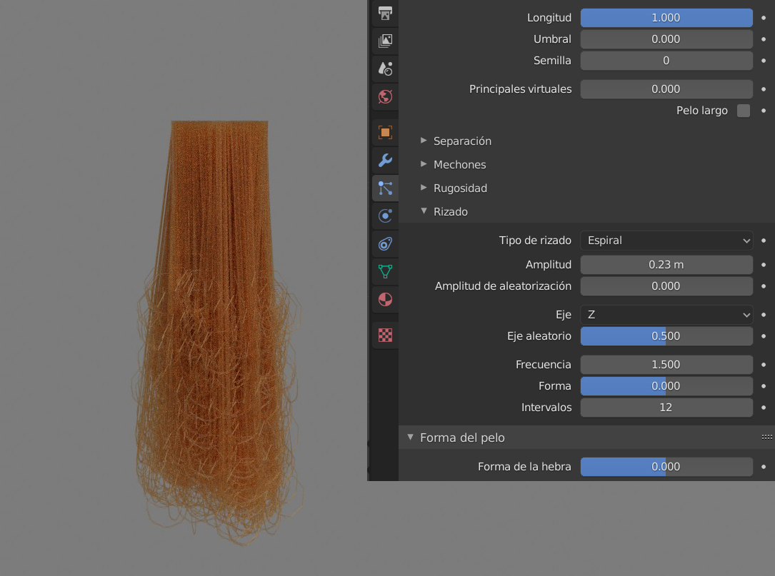

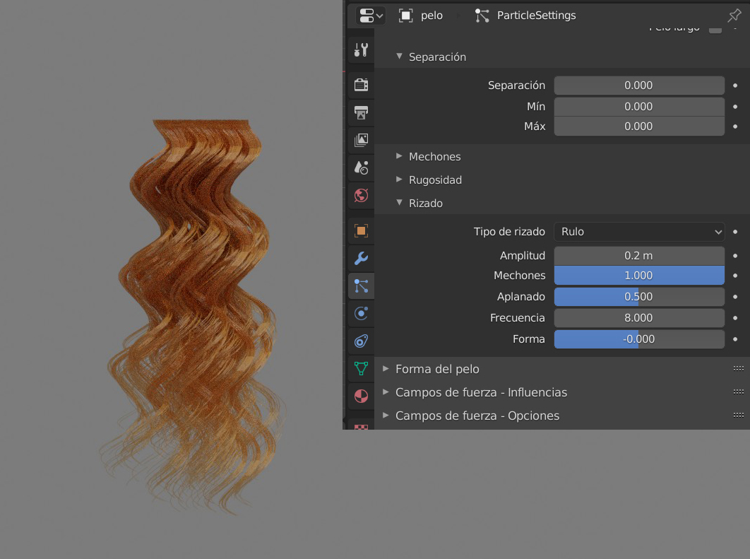

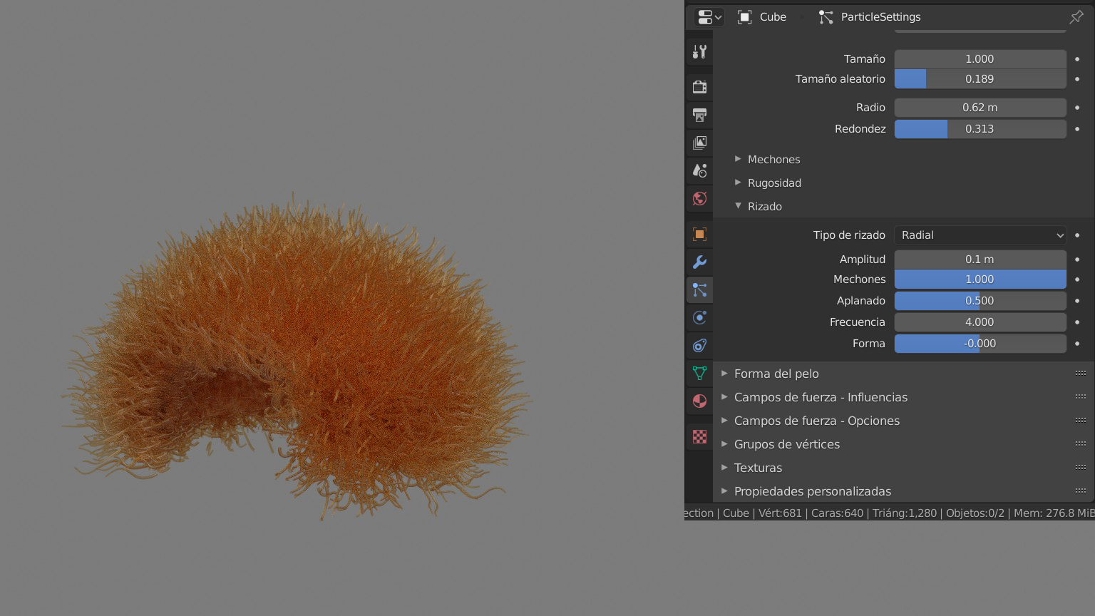

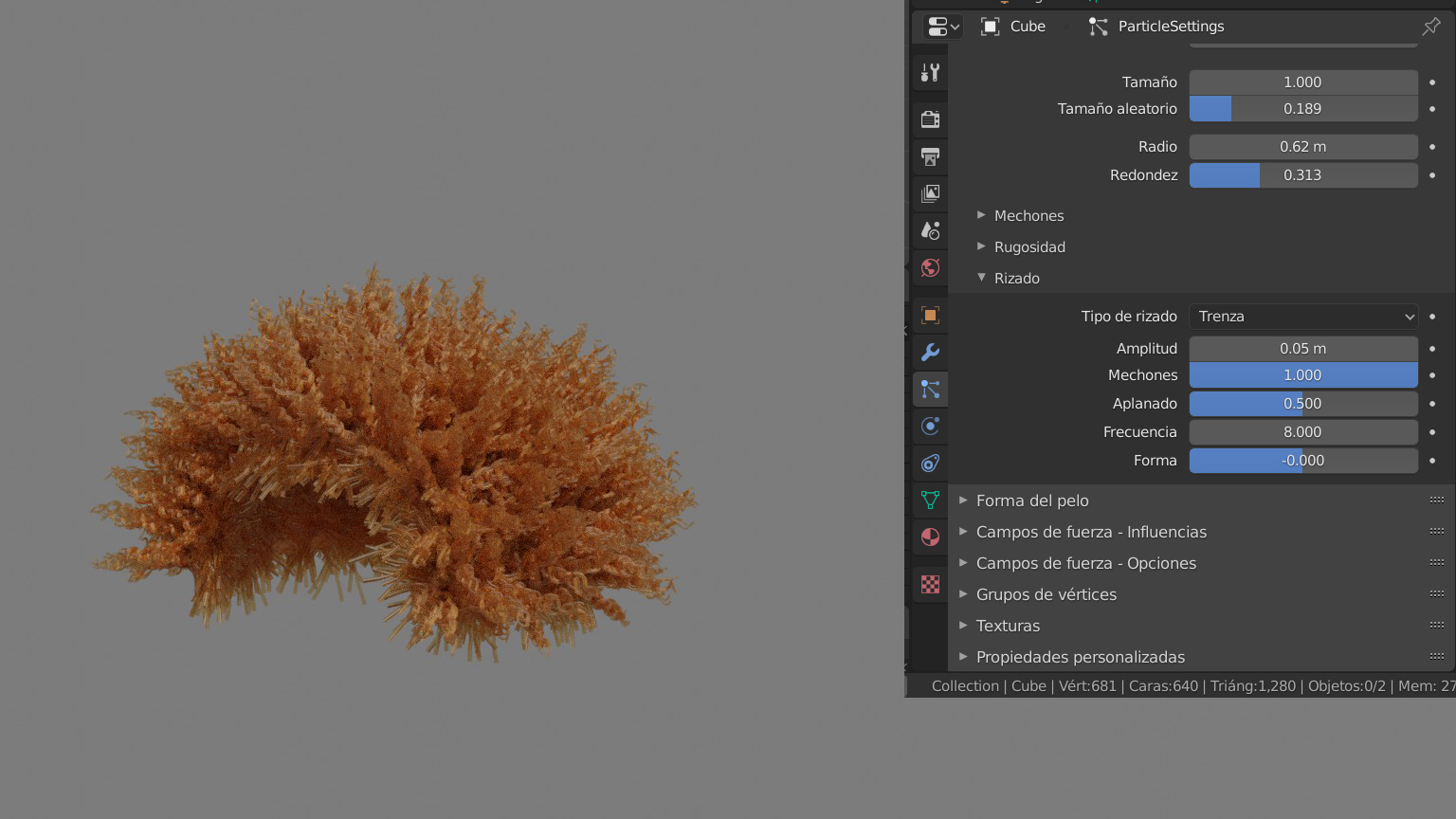

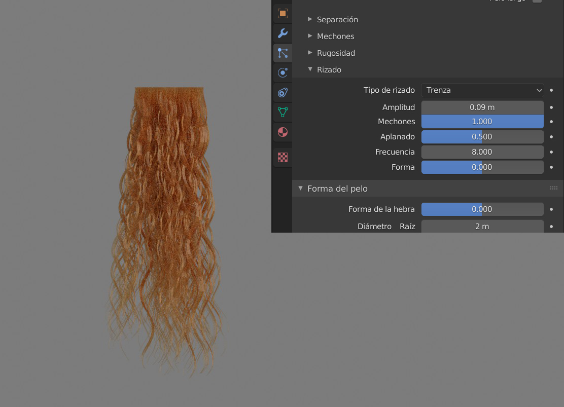

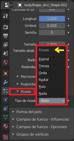

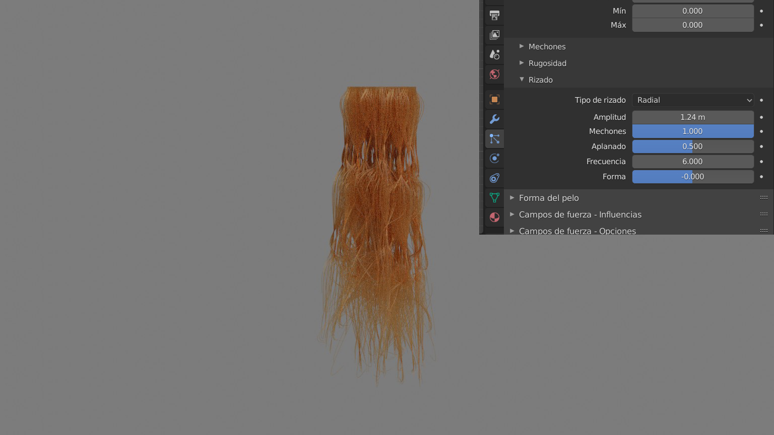

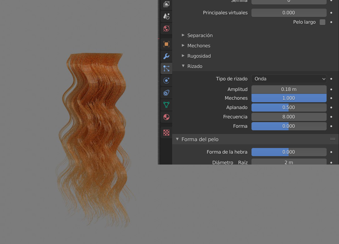

    Supongo que es un problema de traducciones, donde pone rizado, se refiere al rizado en general y da 5 opciones de rizado que son Rulo, Radial, Onda, Trenza y Espiral.
