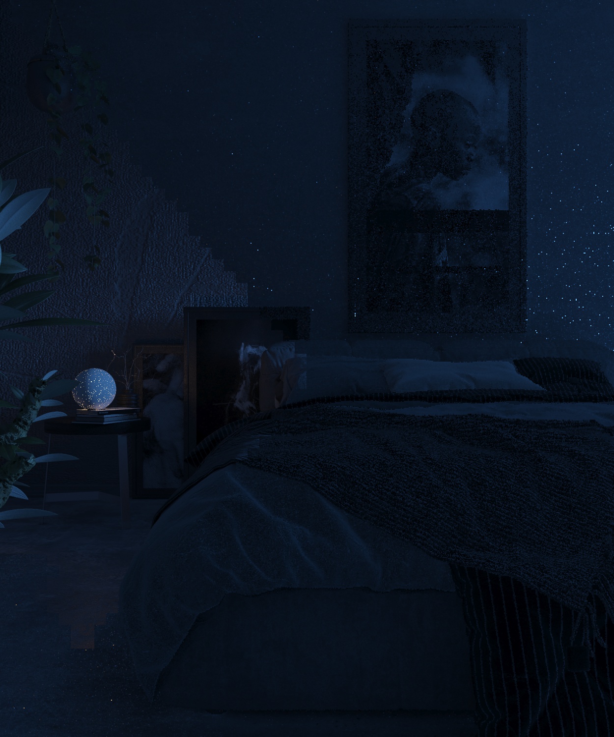

    Hola, quiero renderizar una lámpara con agujeros, pero quiero que la luz salga por los agujeros y se proyecte en las paredes y demás sitios de la escena. De manera que se vean puntos de luz. Como puedo hacer esto? De momento he puesto una luz dentro de la bola y se ve la luz salir de dentro pero no llega a la pared. (Estoy utilizando 3dmax y Vray).
    Esta es la imagen que tengo.
