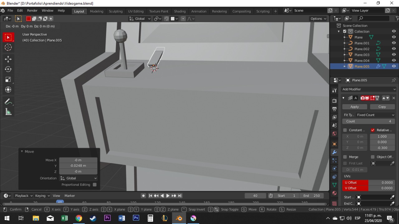

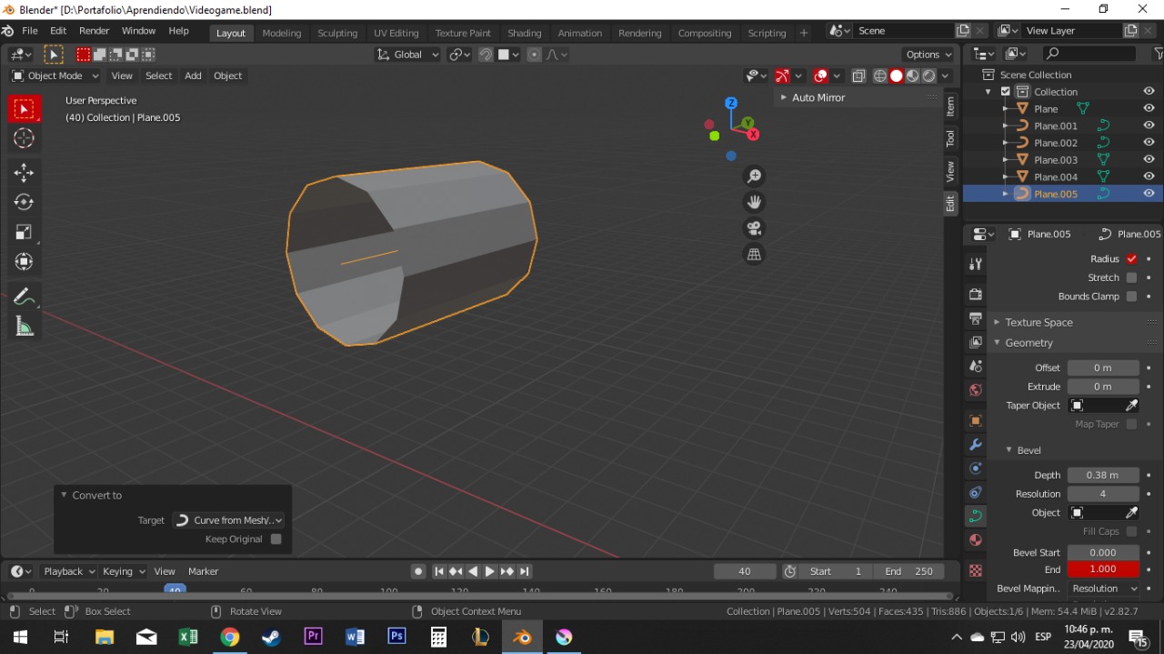

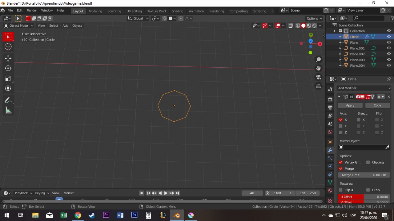

    Buenas noches, he notado que tengo un problema con Blender de este tipo, siempre que quiero hacer un mirror es un problema, y a la hora de hacer medidas no son las correctas a como deberían de ser (en un tutorial ellos ponen 0.66 m y si yo pongo 0.66 m me da mucho más grande) y también el modo de snap me presenta problemas.

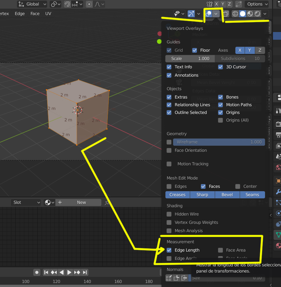

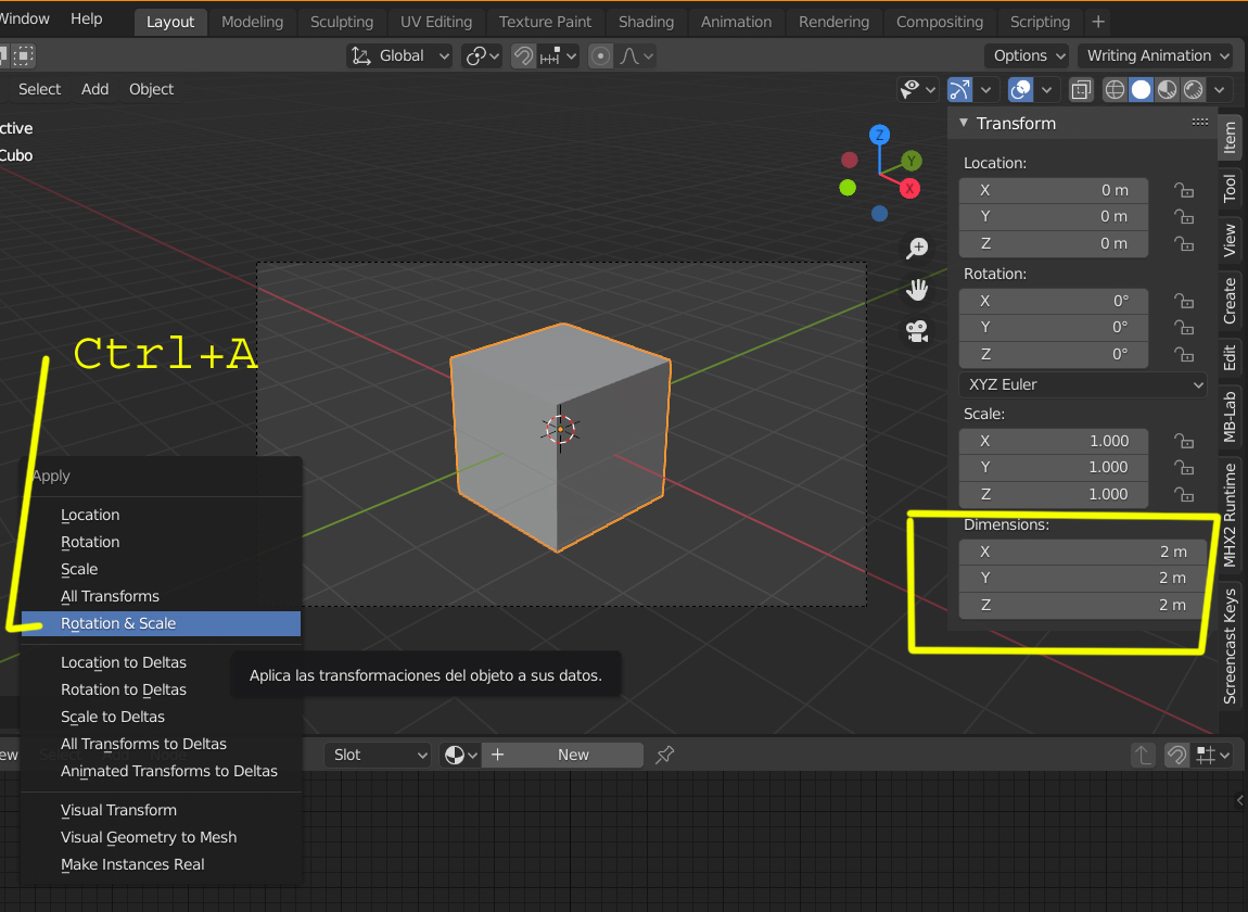

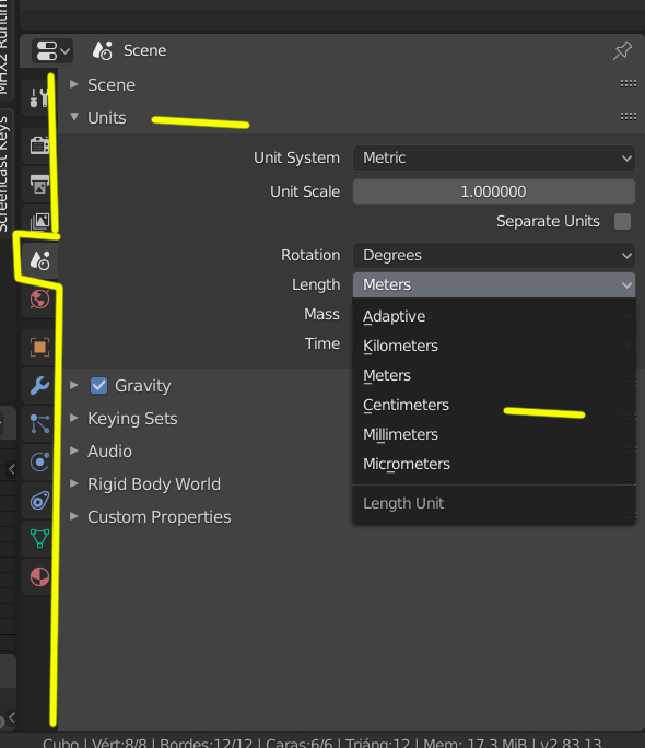

    De las medidas, mira esto a ver si te sirve y recuerda ir aplicando la escala al objeto cada vez que hagas una modificación. Ctrl+A > Scale o Rotation & Scale.
Nombre: midas_1.jpg
Visitas: 609
Tamaño: 387.8 KB
ID: 232139 Clic en la imagen para ver su versión completa.
Nombre: midas_2.jpg
Visitas: 663
Tamaño: 361.8 KB
ID: 232140 Clic en la imagen para ver su versión completa.
Nombre: midas_3.jpg
Visitas: 382
Tamaño: 120.6 KB

    En el mirror como ves la imagen #2 (la del círculo) cuando aplico el mirror no me da en el eje X o Y, me toca mover el objeto para que aparezca el otro objeto.

    Cita Iniciado por alukario123 Ver mensaje
    En el mirror como ves la imagen #2 (la del circulo) cuando aplico el mirror no me da en el eje X o Y, me toca mover el objeto para que aparezca el otro objeto
    Si pones un círculo y un Mirror, lo único que hace es duplicar los vértices. Ten en cuenta que el Mirror o espejo, es como si tuvieras un espejo en el centro, y se repite lo que tienes a un lado del ORIGIN o centro del objeto, en el otro eje.
