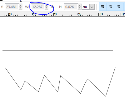

    Cuando es línea recta me dice la medida de la línea, pero si es en curva, ¿cuánto mide si la estiro?
    En la imagen los dos inician y acaban en el mismo punto por eso su largo es el mismo. pero si la línea se estira obviamente mediría más.
    ¿Cómo puedo saber cuanto mide una línea curva?

    Hola, para medir las curvas en Inkscape tienes que activar la opción de medir trayectos. Lo he usado poco pero creo que estaba en el menú extensiones, primero tenías que mostrar la curva y acto seguido seleccionar que la mida.
    El tipo de medida tienes que mantenerlo en longitud, ya que lo que estás midiendo es la longitud de esta, no selecciones distancia ni otras. Si no te aparece la opción de medir trayectos, puede que te falte la librería python-numpy, la tendrás que instalar y reiniciar el programa, luego empieza con los pasos anteriores de nuevo, un saludo.
