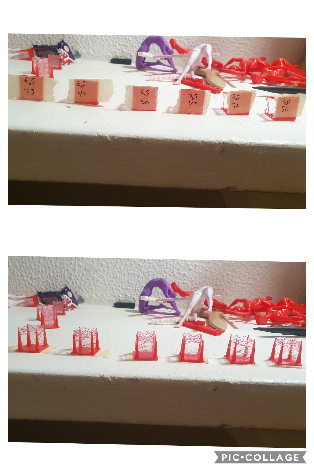

    Me salen mucho hilillos y me quedan pegotes en las impresiones, calibré de nuevo el flujo, osea que el extrusor expulse 100 milímetros cuando son 100 milímetros y también jugué con muchos parámetros diferente en la retracción, adjunto fotografía de los resultados, con unas torres de calibración pequeñas, la unidad de arribe de la fotografía son los milímetros de retracción, y el segundo valor, el de abajo es la distancia de retracción, cómo veis me salen casi todos iguales, aun habiendo cambiado todo eso, también bajé en una ocasión la temperatura 5 grados, de 200 a 195, y se me atascó la impresora, a ver si teneis alguna idea de que más podría probar, o por lo menos saber de donde es el problema, el Hotend, el extrusor no sé, muchas gracias comunidad.

    Diría que tienes la retracción demasiado alta,prueba con 4.5 milímetros y 45mm/s a ver si te mejora, también puedes bajarle el flujo al laminar normalmente bajandolo al 95 o 90% es suficiente, también algo recomendable es que cortes el tubo de teflón a lo mínimo necesario, ya que la Ender 3 lo trae largo de serie, y cuanto más largo sea el tubo, más difícil es controlar las retracciones.

    Gracias. voy a ir probando, de momento he bajado las retracciones y el flujo y sale igual, también he probado de bajar los pasos del extrusor, y lo mismo.
