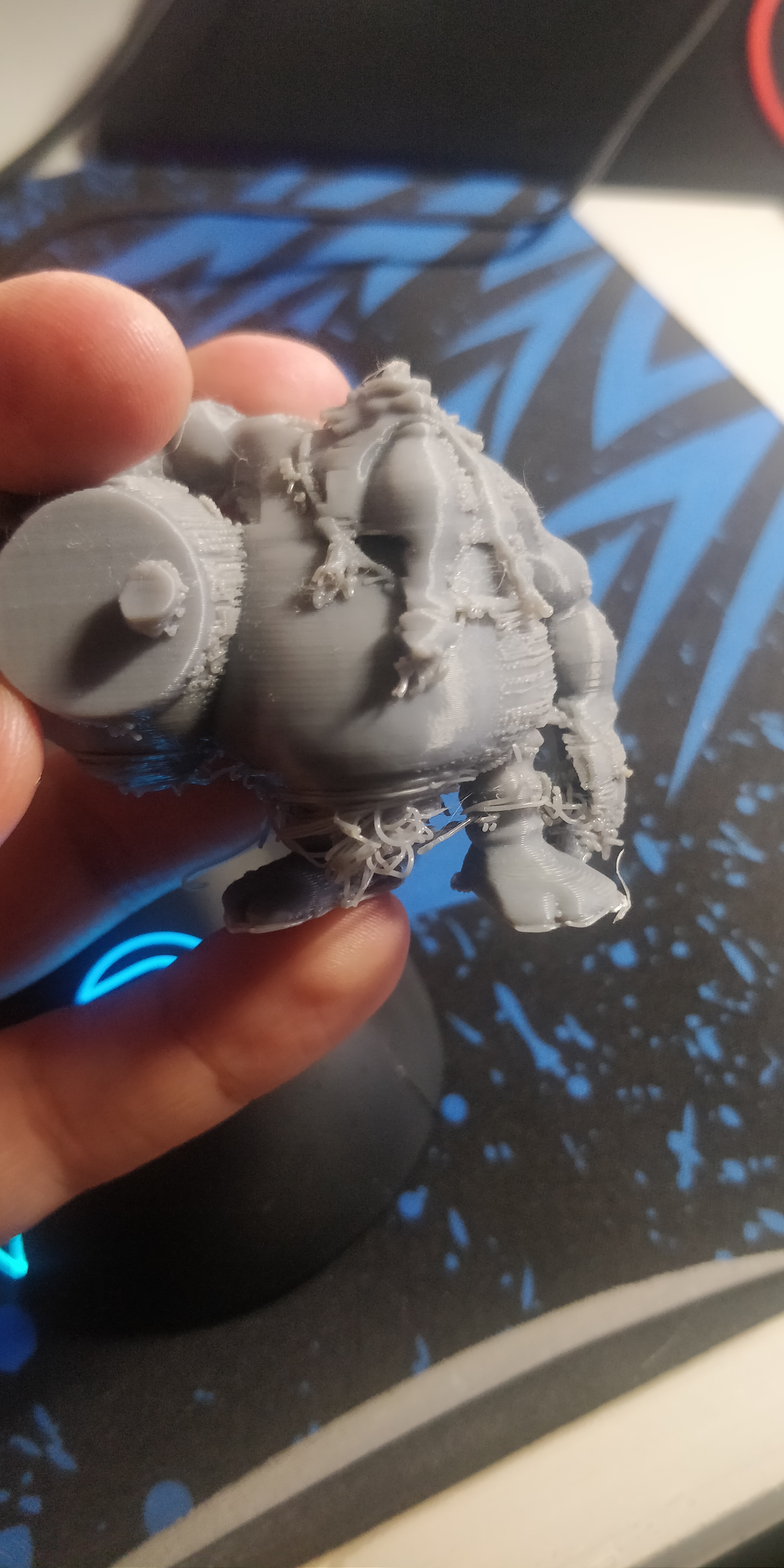

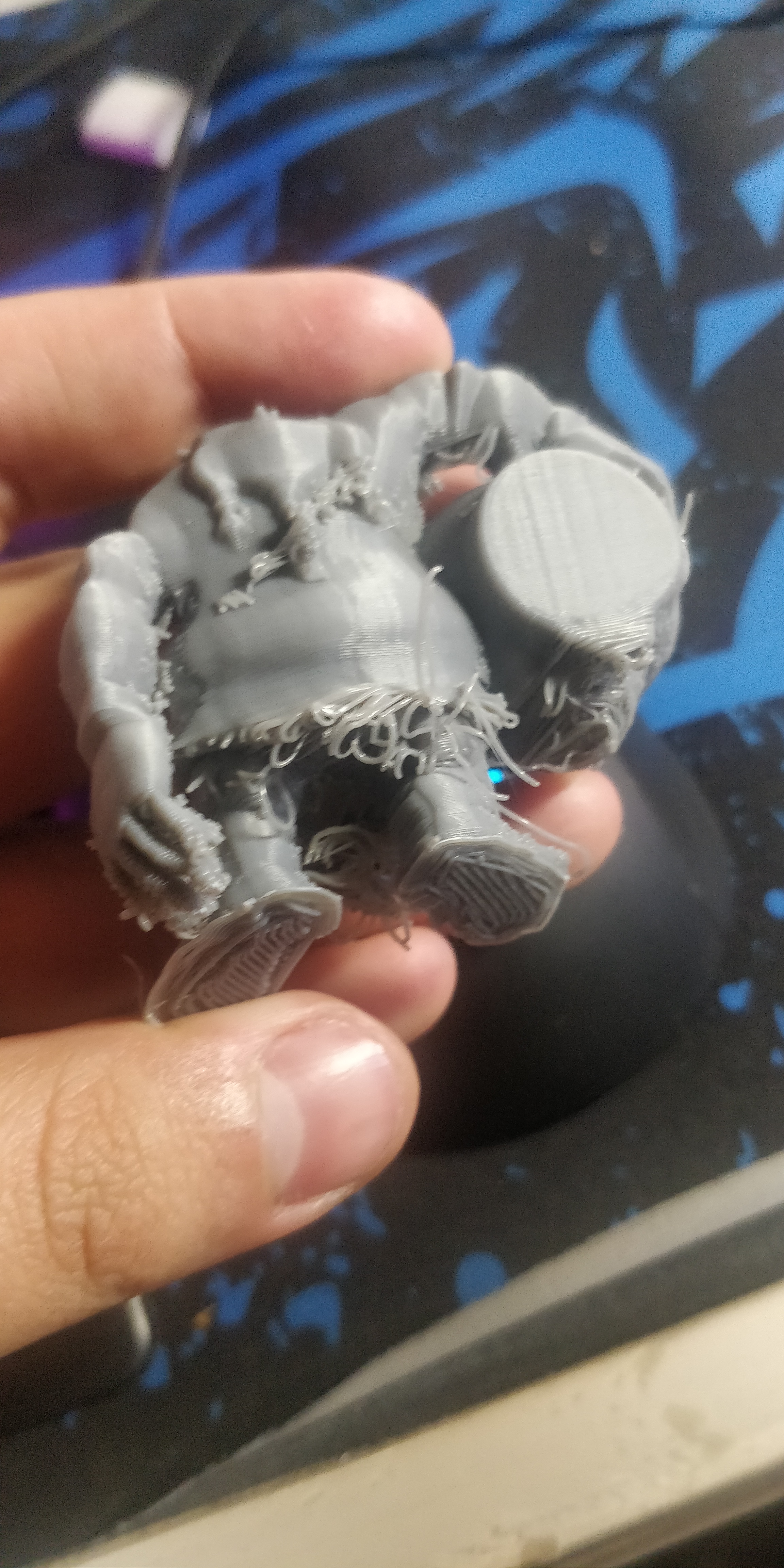

    Buenas a todos, hace un tiempo me compré una Ender 3 pro y no consigo hacerla funcionar, cambio el PLA, caliento la base y siguen saliendo con estos fallos ¿Que puede ser?
    Si necesitais más informacion comentarme sin problemas por favor, estoy un poco desesperado con el tema.

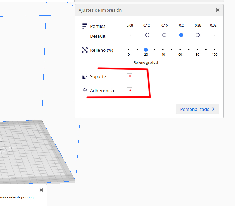

    ¿Estás imprimiendo sin soporte?
    ¿Estás imprimiendo sin adherencia?
    Lo principal es saber cómo está modelado el objeto, y si hay zonas "al aire" que requieran de columnas de apoyo, que en el CURA se generan automáticamente si marcas la casilla.

    Ambas cosas las tengo activadas, y no sé si tengo que configurar algo más.

    Pues está claro que te falla algo.
    Yo veo muy grueso el filamento, por lo que supongo que estás imprimiendo a 0.2
    Haz una prueba con un cubo pequeño de uno o dos centímetros y prueba a más calidad (0.1, o 0.08 o lo mínimo que tenga tu modelo de impresora).
    A ver si te sigue saliendo mal o no.
    Y tocará nivelar otra vez, casi seguro.
    Y falta decir con qué material estás PLA, ABS, otro.
    ¿Que temperatura utilizas? ¿200 más o menos ? si es ABS debe ser más alta.
    ¿Usas laca para que se pegue el filamento en la base?

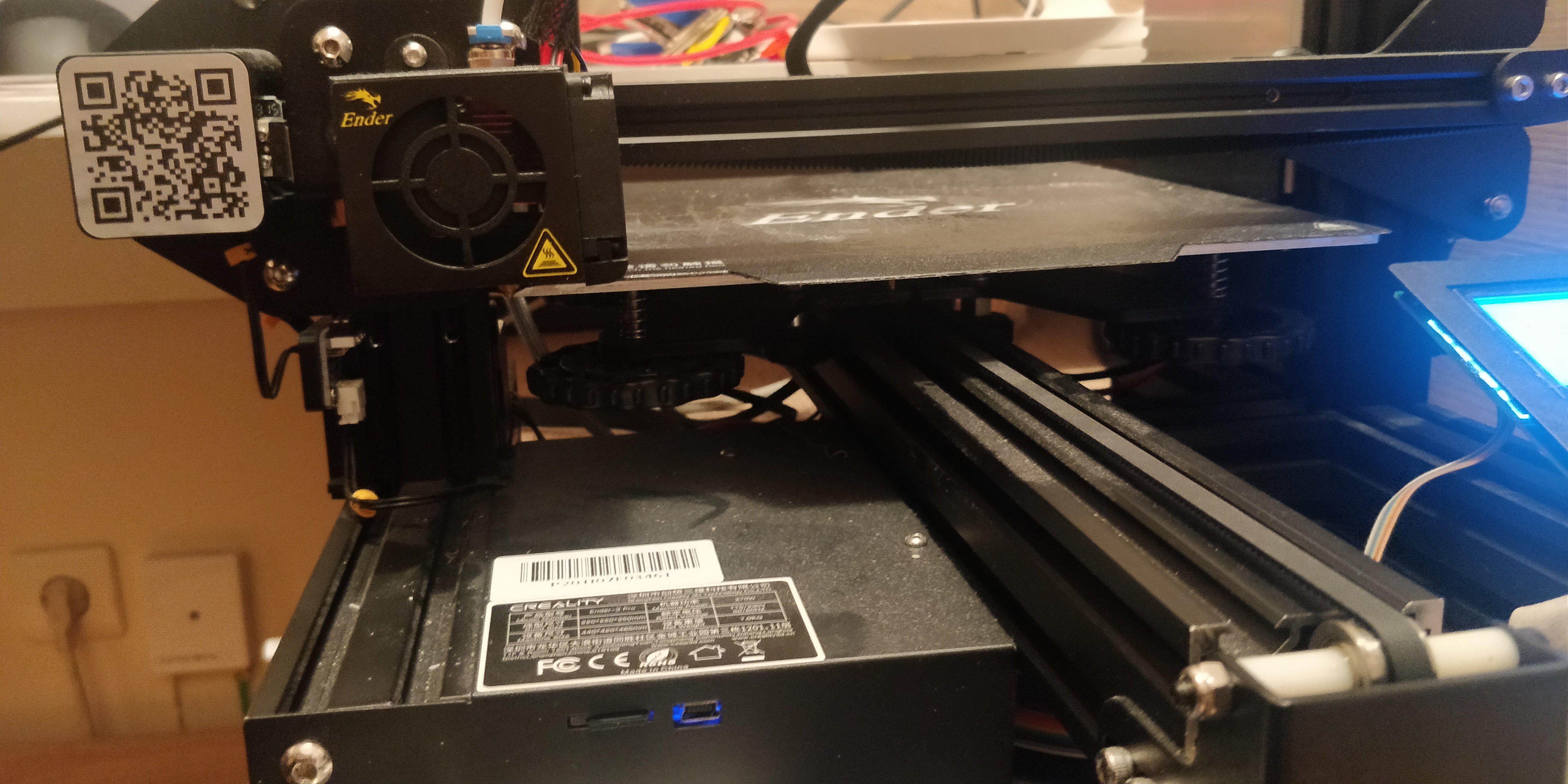

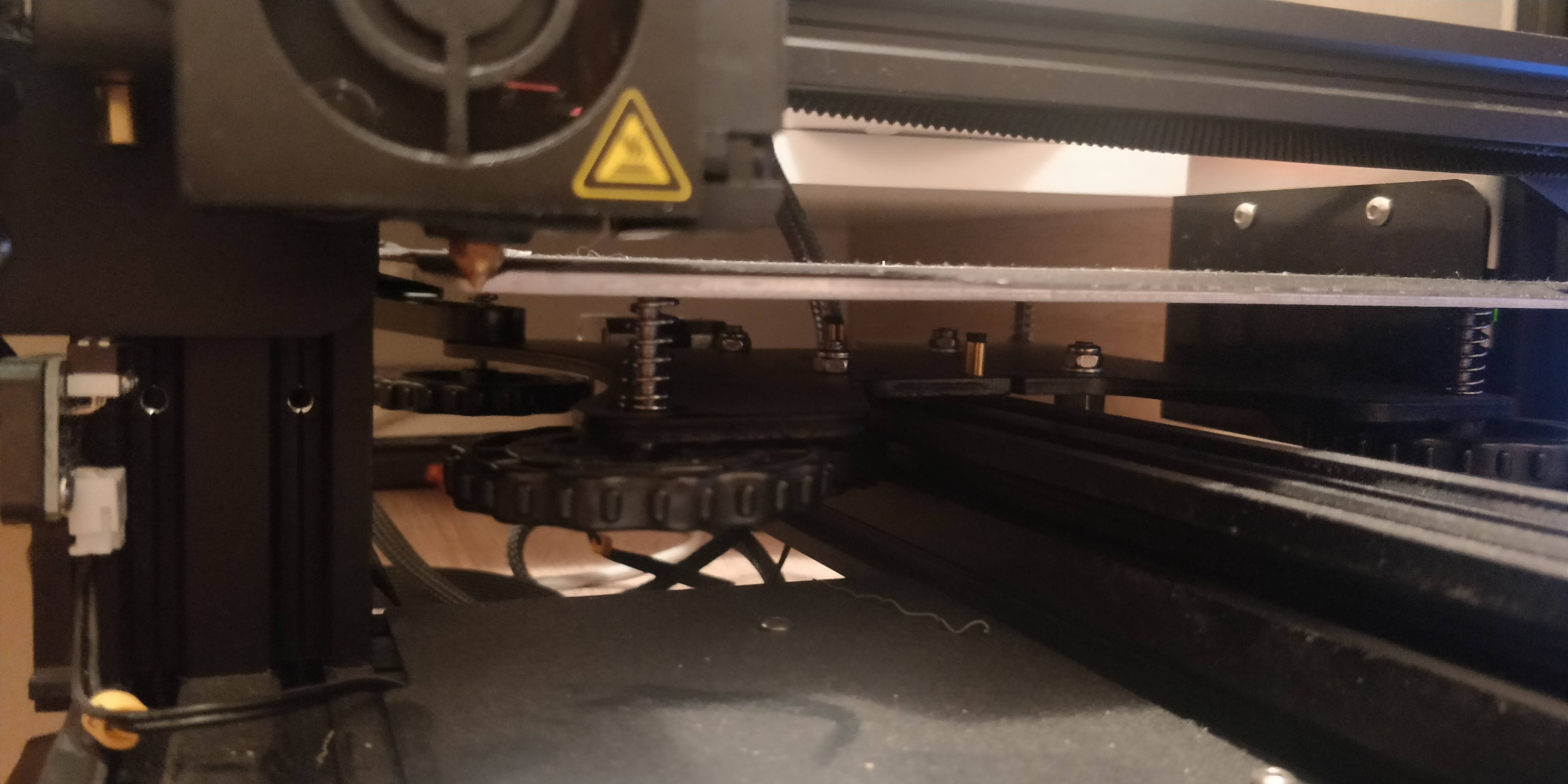

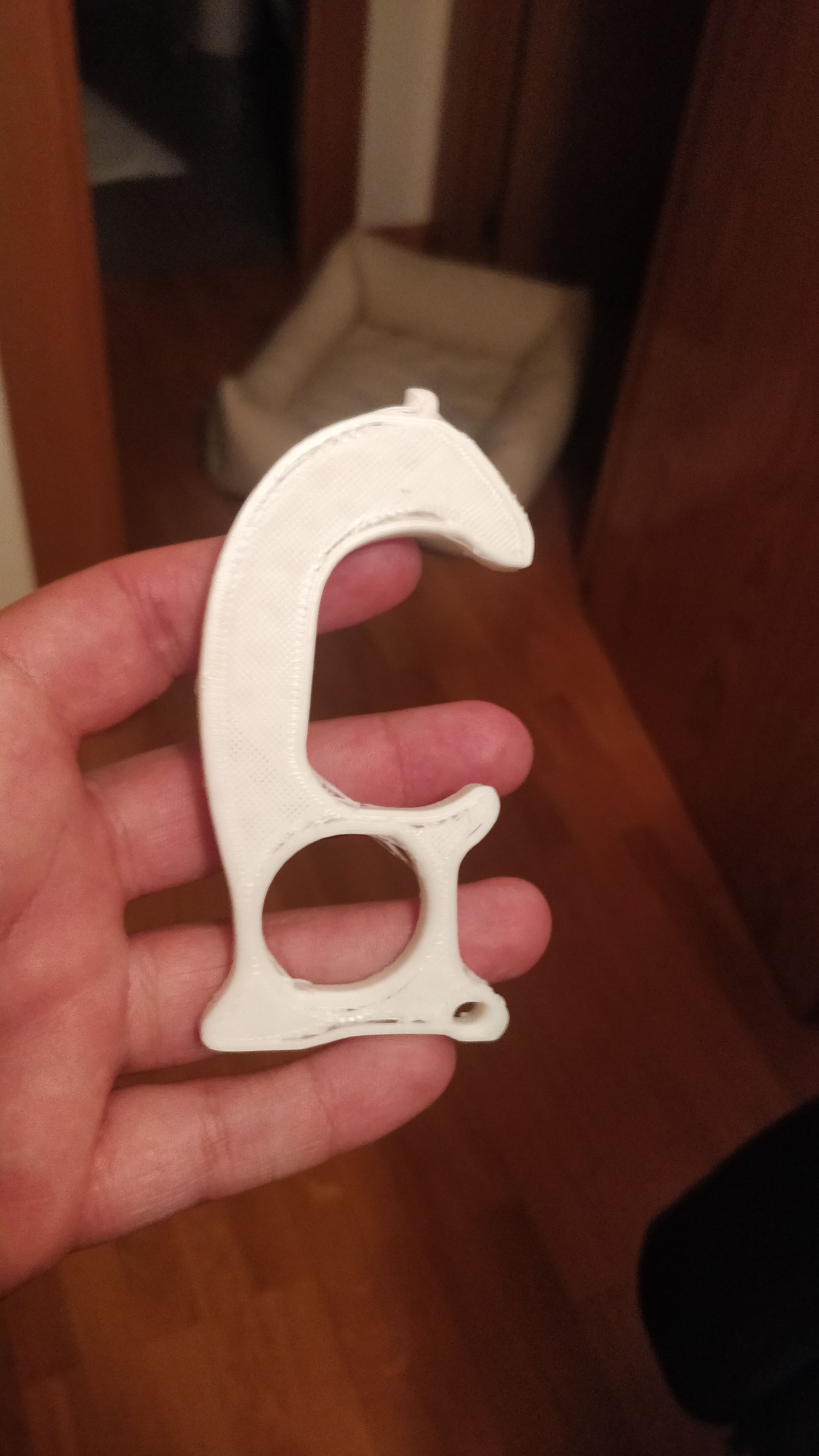

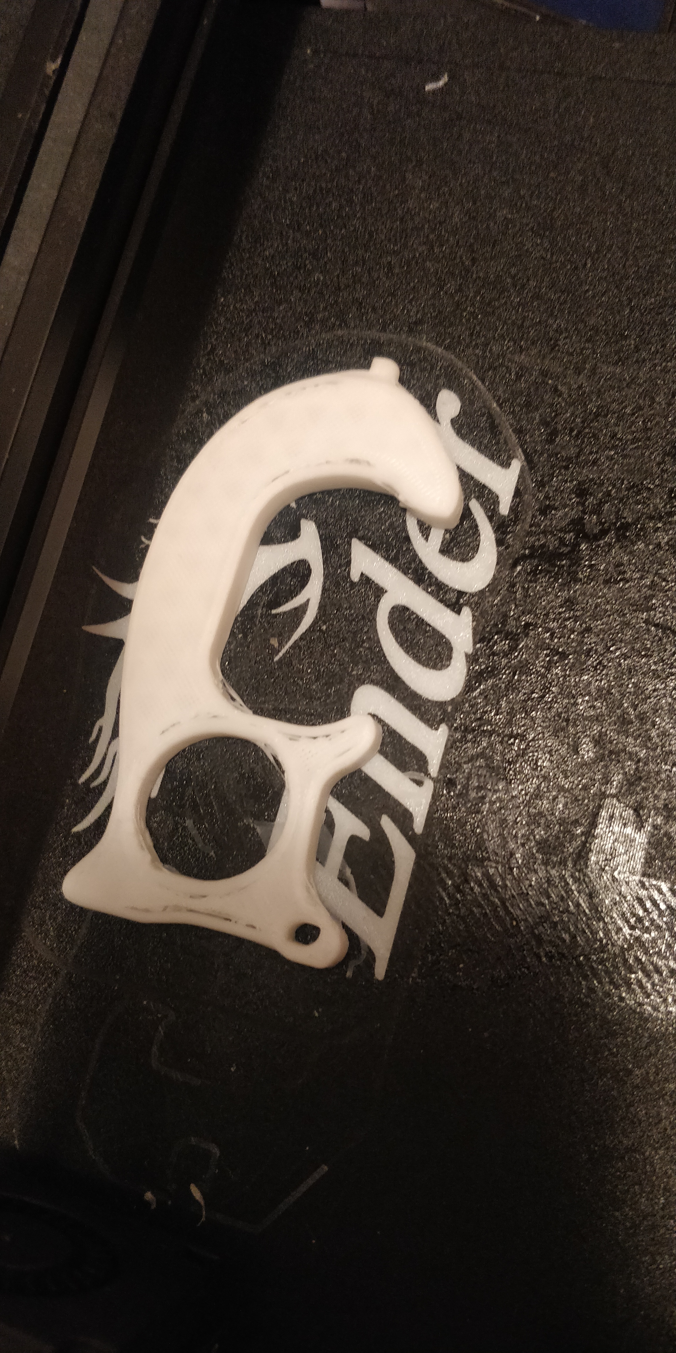

    Hola buenas, pues no se, mira aqui te pongo otro ejemplo de como me salen las piezas, también adjunto unas fotografías que no sé si tiene que ser así o no, es decir cuando yo hago el autohome el executor me va directamente ahí. Me sale de la cama caliente. Muchas gracias

    Cuando hace el home es normal que se quede ahí, pero lo que sí está claro es que tienes un problema, porque no te cierra bien la capa superior, además da la sensación que que no traza las formas correctamente y parece que tampoco hiciera las retracciones, yo empezaría por comprobar que todas las excéntricas de las ruedas estén bien ajustadas, e igualmente las correas, que no estén ni muy flojas ni demasiado apretadas, luego de ahí ya empezaria a ajustar retracciones y flujos en el laminador, si puedes, sube una captura de como tienes configurado cura a ver si vemos algo raro.
