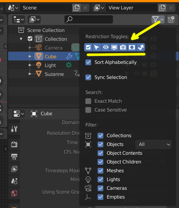

    El ojo es solo para verlo en pantalla, la cámara es para el render.
    Si quieres animarlo, solo tienes que presionar letra I colocando el cursor encima.
    Si quieres ver los Key, abre una ventana más de Dope Sheet.
    Para ver todos los toggles del Outliner, pincha sobre el embudo que hay arriba y te saldrán las opciones de ver/esconder.

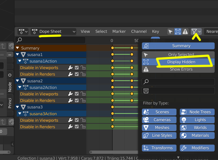

    Gracias Solimán, eso lo había mirado, el problema es que el segundo objeto que ponga, se me ve en la zona de trabajo y me confunde, en la otra versión esta técnica iba muy bien, pero en esta si le pongo otro globo a inflar se me mezclan, y antes podía programar cuándo aparecían y cuándo no, era más práctico, esto me sigue confundiendo, y tiene fecha de entrega.
    22,360
    693
    7236
    A ver si te lo aclara o te lía un poco más.
    Decir que si quieres ver todos los objetos en Dope Sheet, se puede activar "Display Hidden".

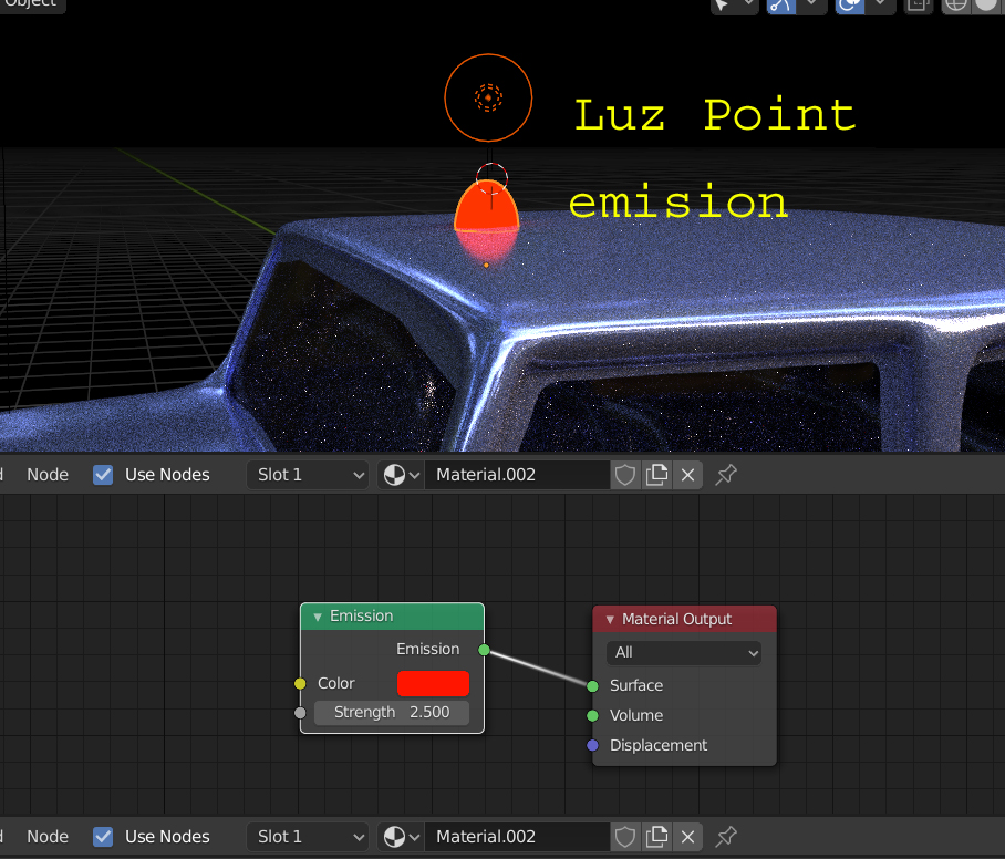

    Si es solo emitir, basta con un poner un Shader de tipo Emission.
    Aunque eso es para escenas oscuras pues si están muy iluminadas apenas se ve.
    Lo que puedes hacer es poner una luz Point justo al lado y con eso se puede ver mejor la iluminación.

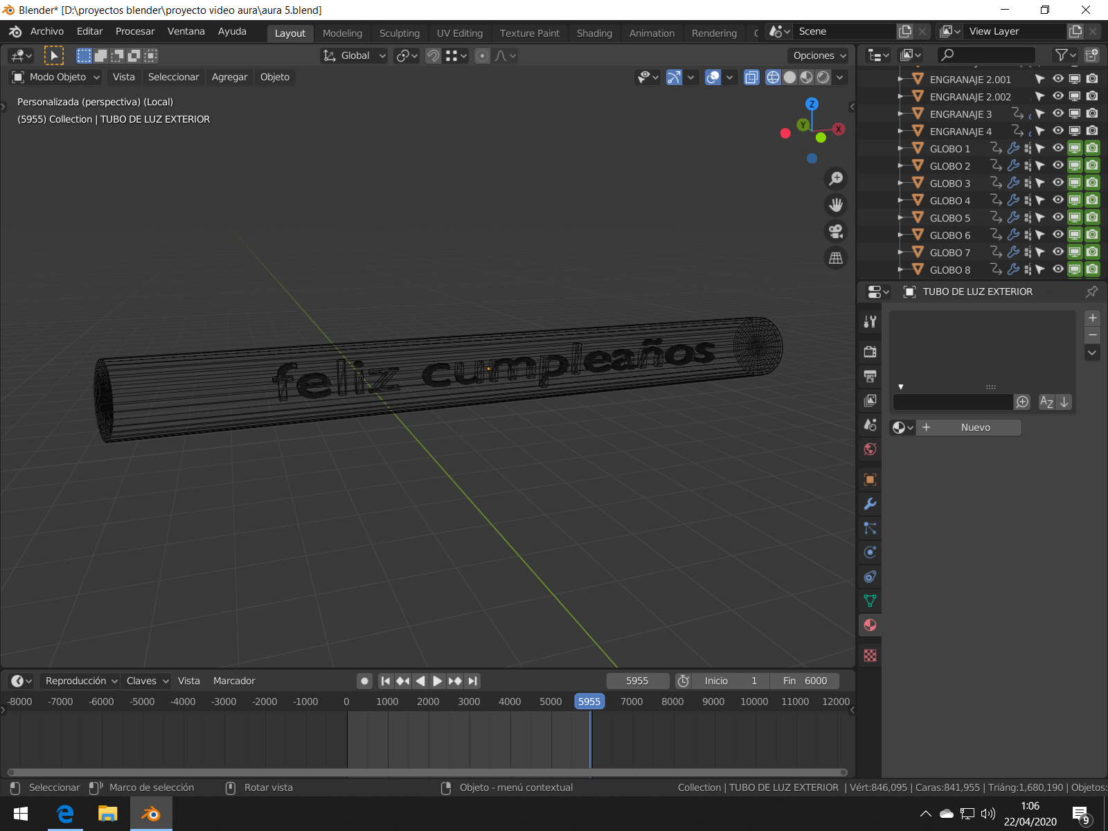

    Hola Solimán mi pregunta era algo más compleja, mi idea sería iluminar un tubo para que se vea lo que hay en su interior, y coja el mismo color que la iluminación, aquí te dejo el ejemplo, un saludo y mil gracias como siempre.
