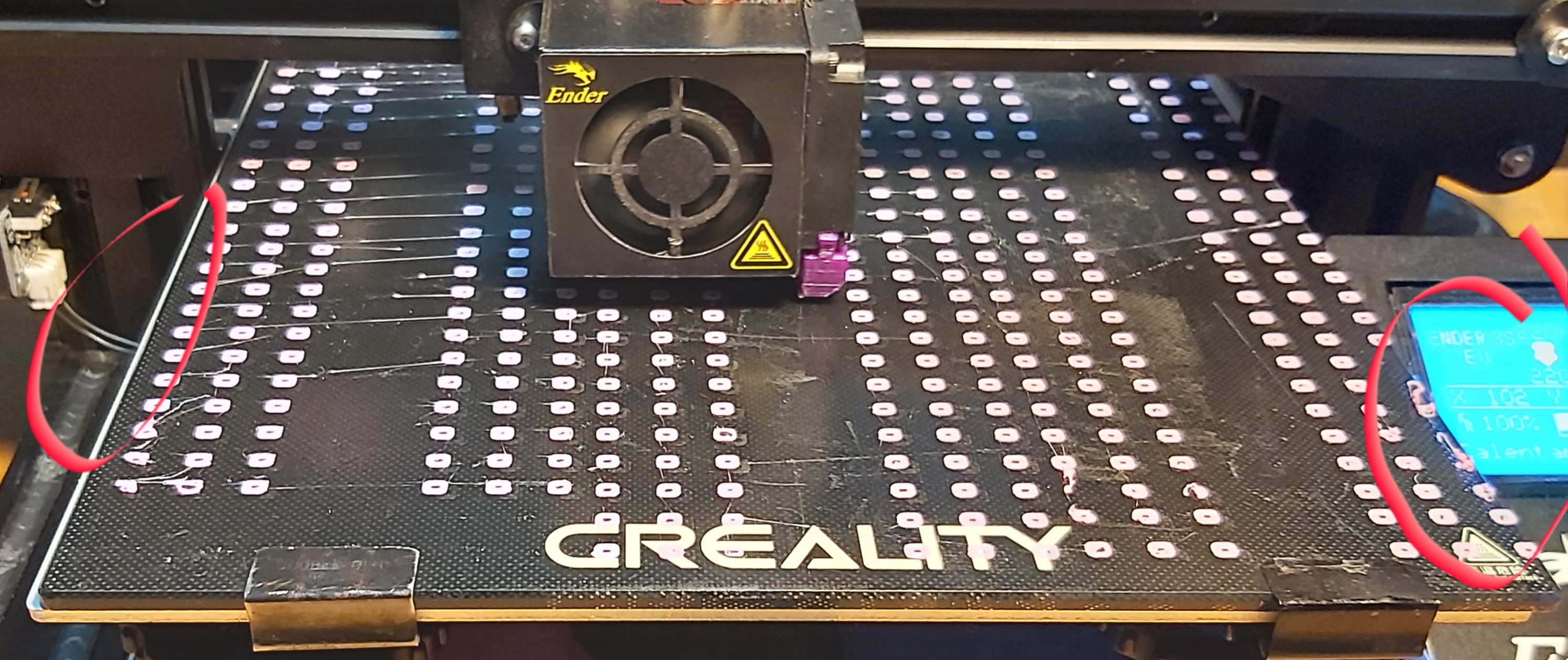

    Ender 3 desplaza impresión eje X a la derecha
    Hola, cuando genero un archivo gcode y lo envío a la Ender 3, lo que se imprime siempre está 4 o 5 mm. más a la derecha de lo que se ve en pantalla, lo que supone un problema cuando alguna cosa que se imprime está muy justa, sin embargo la línea de filamento que imprime a la izquierda cuando comienza cada impresión está muy ajustada por lo que no sé cuál es el problema.
    ¿Sabéis cómo puedo ajustar este valor para que configurar correctamente el eje X y así poder manejar correctamente los márgenes izquierdo y derecho en mis piezas?
    Como veis en la fotografía queda algo de margen al lado izquierdo y en el derecho nada, peso a que tengo desplazado el cristal casi medio centímetro a la derecha.
    El software que uso es Cura y escojo la configuración de mi impresora, Creality y luego Ender 3-
    Sospecho que esto pueda tener algo que ver con Cura pero en los ajuste de la impresora he intentado cambiar parámetros y parece hacer siempre lo mismo.
    En el caso de la fotografía que veis es ir muy al límite y lo que haré es modificar la distribución, pero en cualquier caso me gustaría corregir el problema de los márgenes.
    Gracias

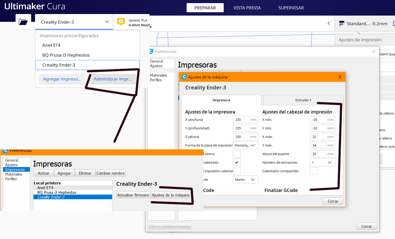

    O puede ser de los finales de carrera que los tengas mal puestos, aunque en ese modelo no se.
    O como dices, que en los valores de CURA tengas puesto algún valor que no se corresponda con ese modelo.
