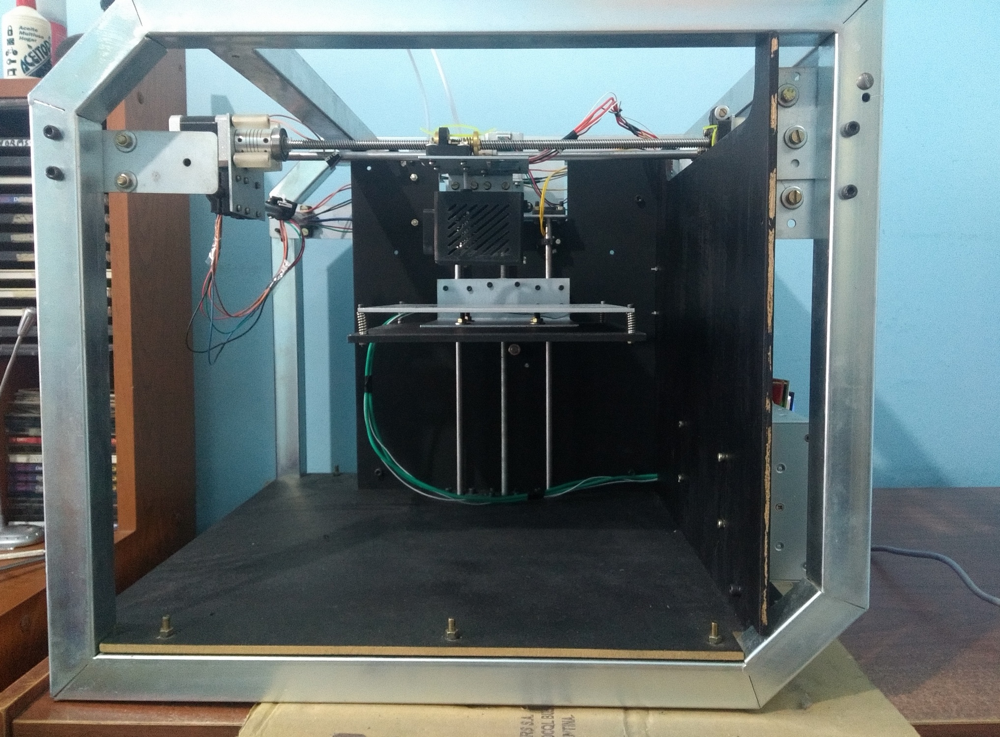

    Buenas. Por un proyecto personal estoy diseñando mi propia impresora 3d. Con una estructura propia pero los componentes (motores, electrónica, mesa, hotend) son los mismos que una Prusa podría decir. Aqui pongo una fotografía de la máquina en cuestión.

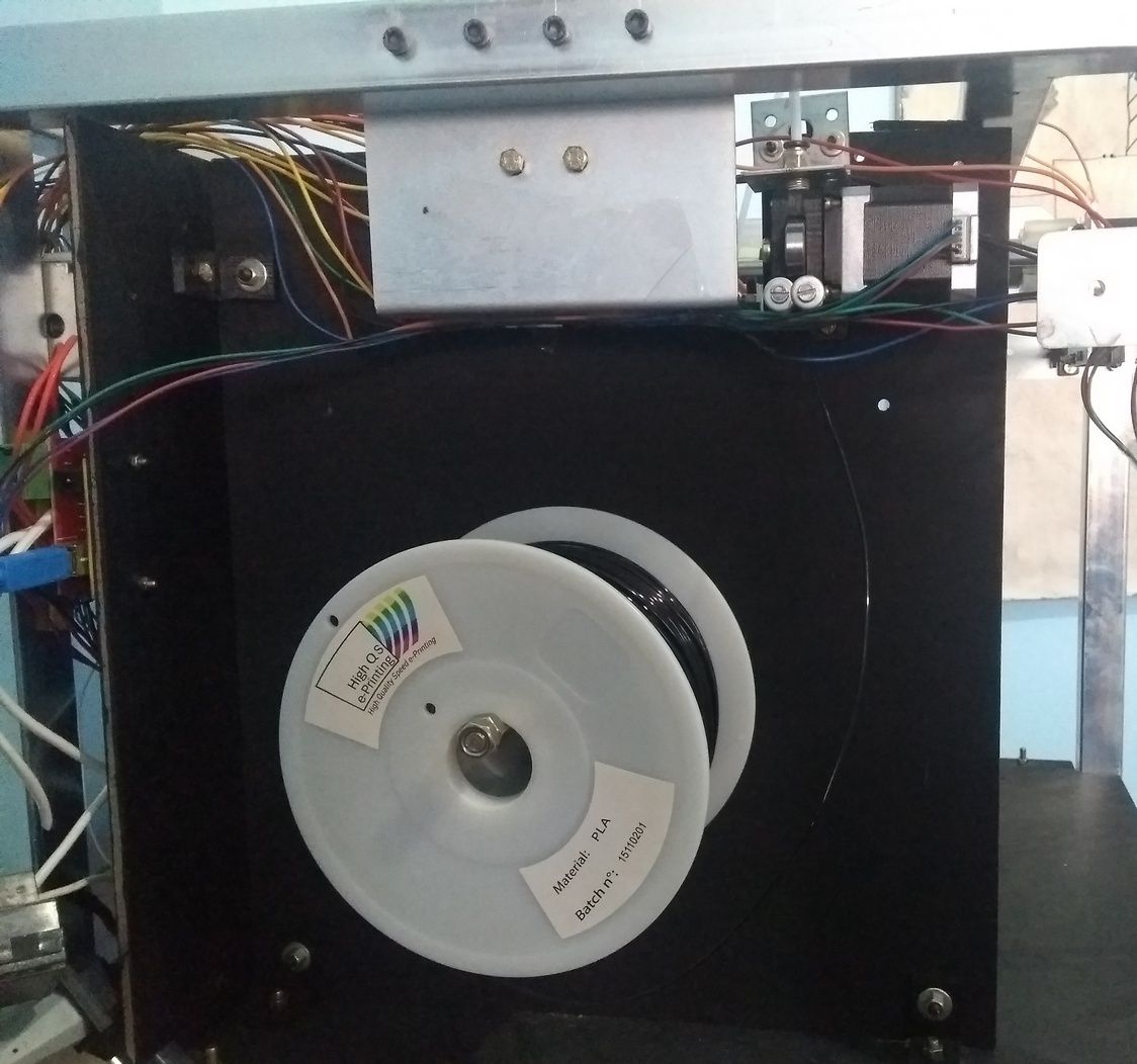

    El problema que estoy teniendo es que al imprimir, la operación comienza correctamente pero al poco tiempo se atasca el extrusor y no sale más plástico de la boquilla.

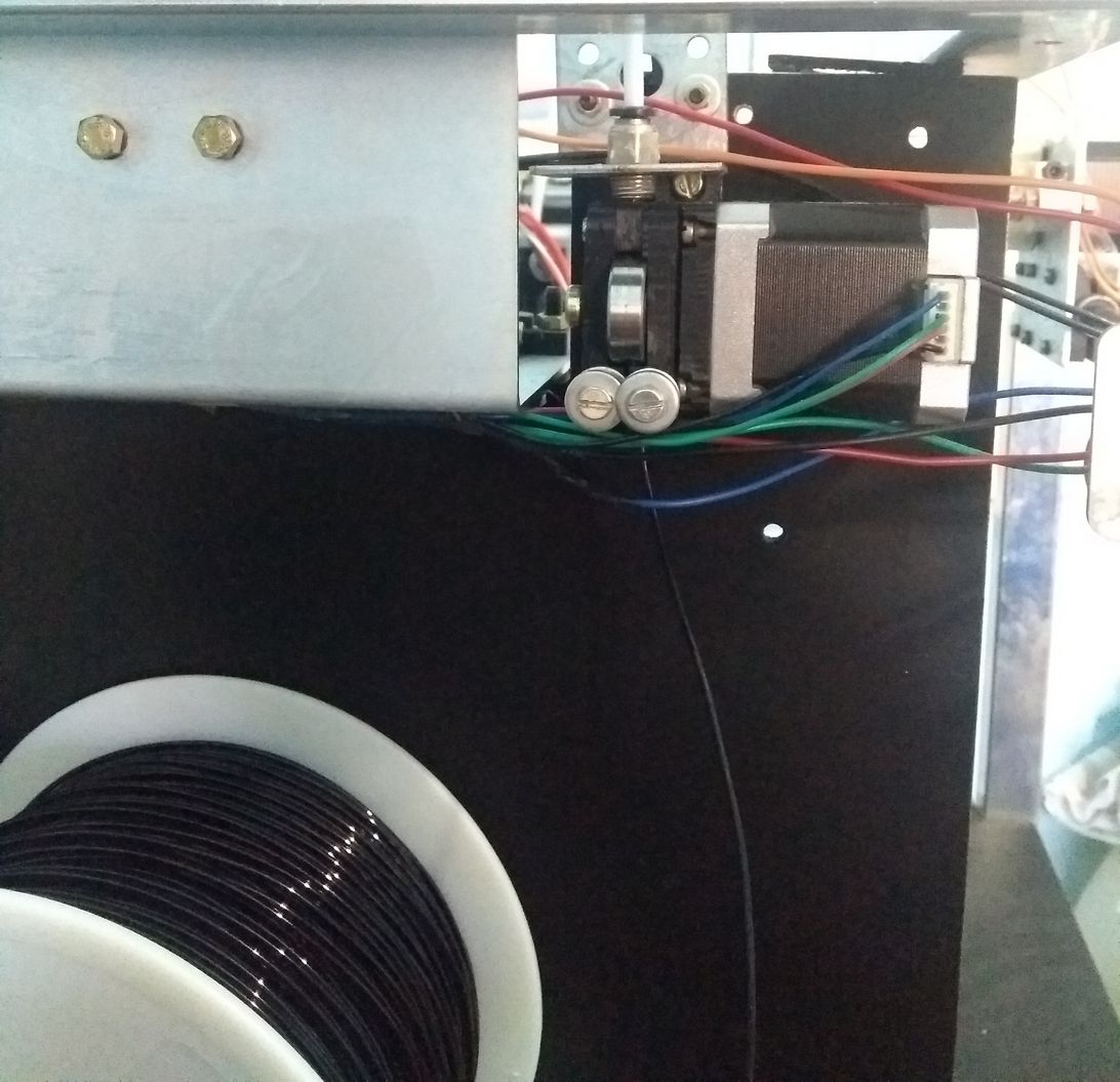

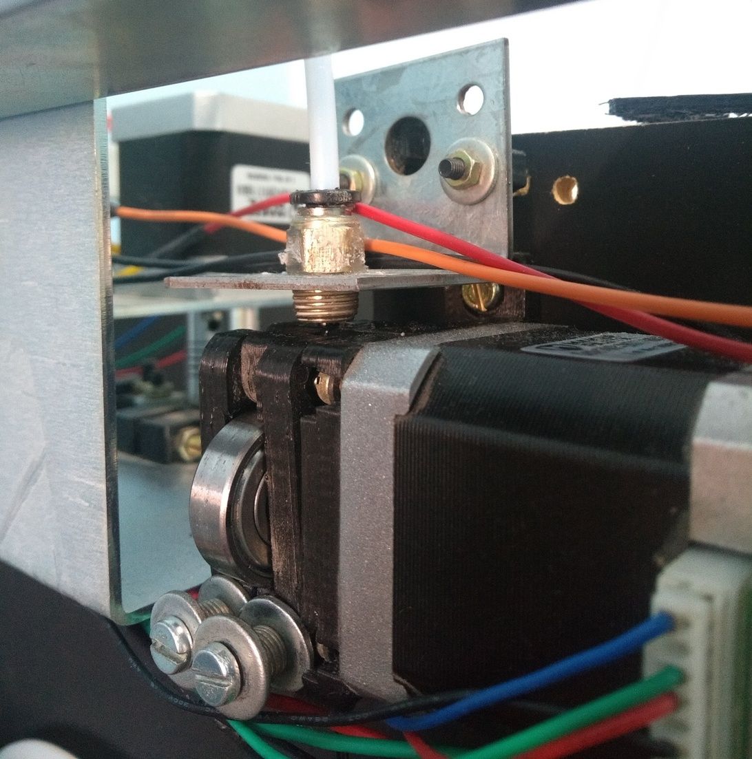

    El extrusor que utilizo es uno que encontré en Thingiverse del tipo Bodwen.
    https://www.thingiverse.com/thing:1132201
    Adjunto fotografías del sistema extrusor

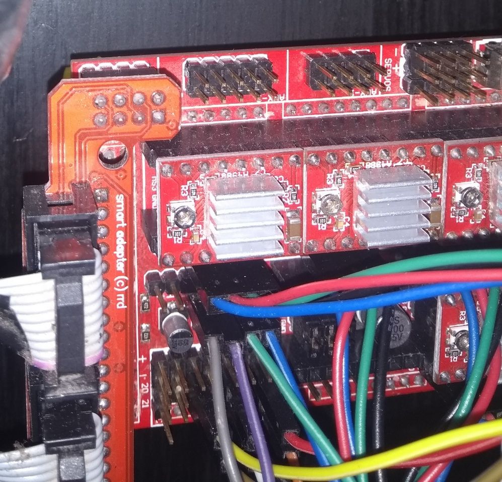

    La fuente la tengo en 13.5 V
    • Los drivers son los 4988 Drivers.
    • Los drivers están calibrados a 1.2 V (si giro un poco más el tornillo pasa a 2.2V directamente).
    • Imprimo PLA a 200°C.
    • Boquilla de 0,3 milímetros.
    ¿Alguien podría orientarme para saber cuál podría ser el problema?
    Si hace falta puedo subir alguna otra fotografía o dar más datos. Gracias.

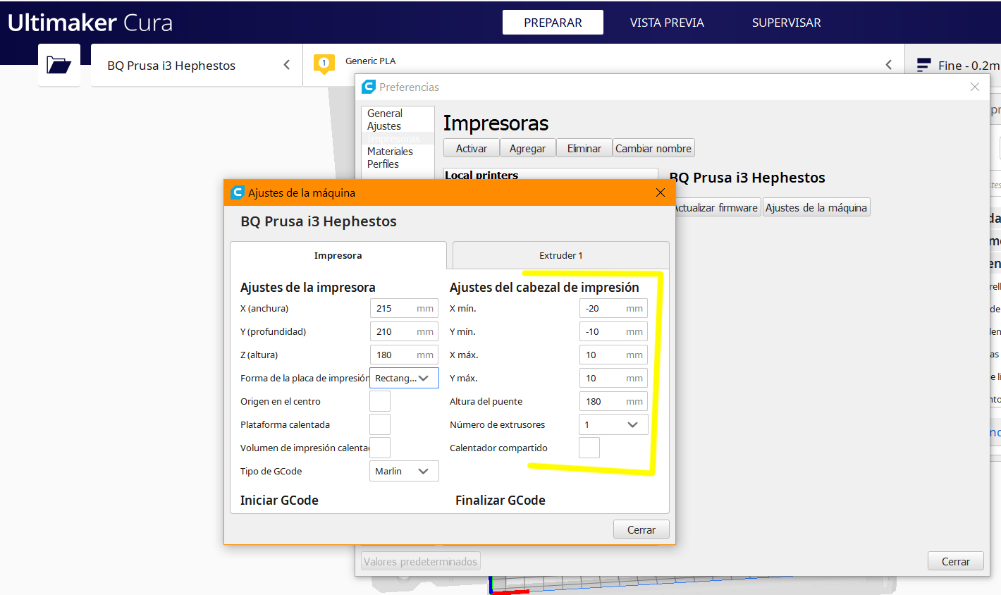

    ¿Y como le dices al Slicer qué tipo de impresora es?
    O sea, en el CURA por ejemplo, pones que es una impresora "personalizada", y le pones midas de bandeja y los ajustes del cabezal, etc
Nombre: cura1.jpg
Visitas: 196
Tamaño: 405.6 KB
    Y me refiero a que si está algo de eso mal puesto, puede pasar que al subir el cabezal vaya perdiendo altura hasta bloquear la salida de filamento.
    Pero hablo por decir algo, a lo mejor no tiene nada que ver.
    Y luego hacer la prueba de cuanto filamento extrude. Si le pones que salgan 5 cm, medir que salgan esos 5 cm.
    Y la parte que dices que no sale filamento, podrías probar a comprar otros tipos de boquillas, yo siempre utilizaba de 0,4.
    Y otra cosa, revisa las ruedas que tiran del filamento que estén limpias y que presionen bien el filamento, muchos fallos de ese tipo pasan por estar los dientes de la ruedecilla embozados y entonces resbalan.

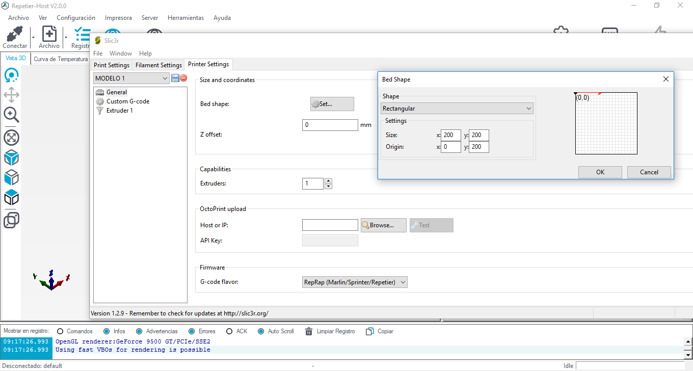

    En el slicer puedes configurar todo de la impresora de manera personalizada.
    El eje Z, te comente que hice la prueba en "vacío" o sea extruyendo sin que el Nozzle toque la cama, para verificar si el contacto obstruia la boquilla, pero siguió el problema.
    El extrusor está bien calibrado.
    Imagino que será el diseño del extrusor o algo, sino lo único que puede ser el Hotend aunque me parece raro ya que es el E3D V6 que usan todos. A menos que sea uno de mala calidad.
