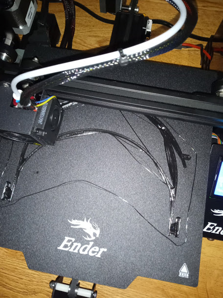

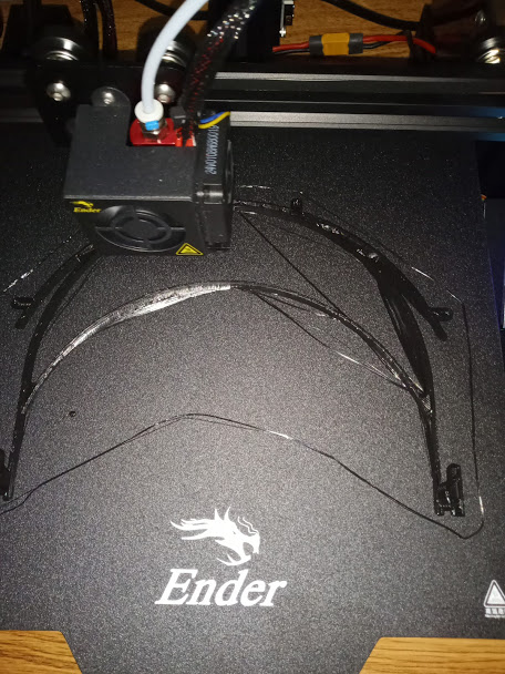

    Estimados compañeros, acabo de comprar la Ender 3 pro y la prueba del perrito salió perfecta. Acojonante!
    Sin embargo, he intentado imprimir un soporte para pantalla COVID-19 y me salen los hilos sueltos como podéis ver en las imágenes adjuntas.
    He puesto la temperatura a 220 y la cama a 70 (Para el perro era mucho menor la temperatura).
    Os agradezco el interés y un fuerte abrazo.
    Por si sirve de algo, el filamento es PLA+
    Jose Manuel.

    Tiene toda la pinta de ser un problema de calibración. Aunque el perrito te haya salido bien, si al quitarlo de la impresora has apoyado o tirado del modelo en la cama, se puede descalibrar. Yo probaría a calibrarla de nuevo.

    Y depende de donde te hayas bajado la versión del modelo y de la preparación en el Slicer que utilices.
    ¿Necesita soportes esa impresión?
    ¿Que material has usado? PLA. ABS, otro.
    ¿Pones laca en la placa de impresión para que se pegue bien el filamento?

    tiene toda la pinta de que tienes la cama mal nivelada como ya te a dicho el compañero,a parte para el pla con 200 - 205 grados y 50 - 60 la cama suele ser suficiente.
    Y hasta con la cama fría.

    Sí bueno, pero con la cama caliente se asegura de que no sea problema de adhesión.
