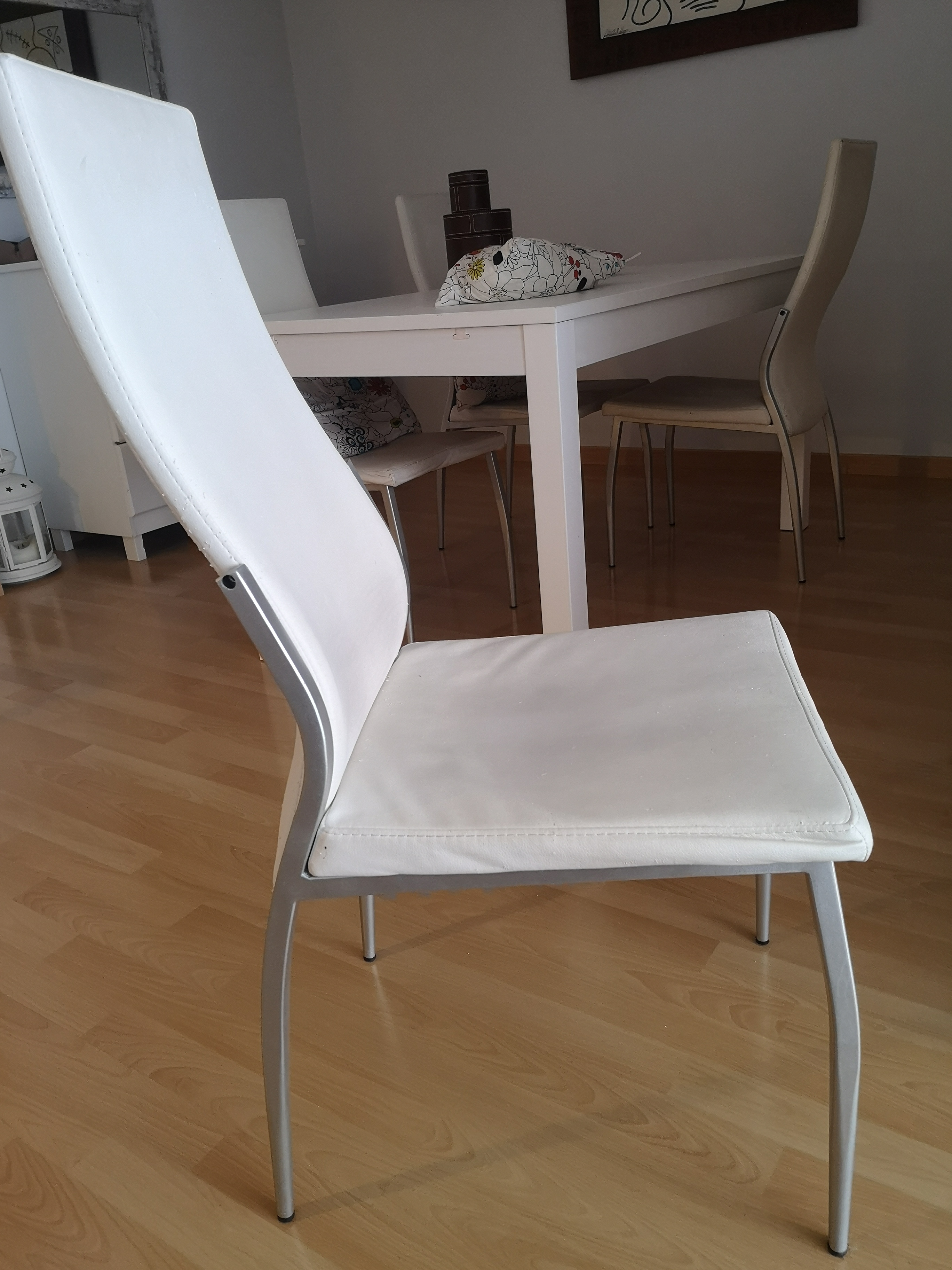

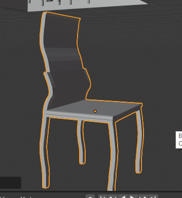

    Hola, quiero modelar esta silla, pero entre las curvas que tiene en las patas y el respaldo, se me complica mucho suavizar las líneas y hacerla bien. Dejo imagen y fotografía real para que veáis cómo lo llevo de mal.
    Tendrías que enseñar cómo tienes la malla, pero eso seguro que se puede suavizar con un modificador, o añadiendo geometría a los cantos si buscas realismo.

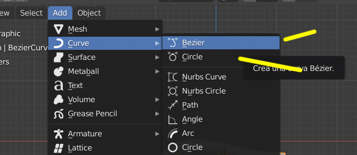

    Haz una prueba con un simple círculo Bézier y una Bézier tal como sale.
    Igual has convertido la Bezier a malla
