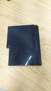

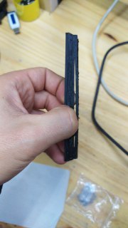

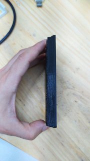

    Buenas estoy teniendo problemas con una pieza y quería saber qué modificar para que esto no suceda, resulta que imprimo una pieza en baja calidad porque tengo que imprimir varias y en baja calidad reduzco 2 horas en cambio si lo hago en calidad más alta son 4 horas y no me sale a cuenta, la cuestión es que se imprime bien la pieza, pero cuando ya tiene unas diez capas, las siguientes no se pegan y queda muy mal, ¿Qué debo modificar en cura para que esto no suceda?

    Por las imágenes no veo bien el problema, pero primero habría que ver como está construida la pieza, o sea, si es un problema de ese modelo que esté mal diseñado, que tenga caras invertidas, o hasta que puede ser el laminador (Slicer) (CURA por ejemplo), el que crea ese problema.
    Si todo eso está bien, habría que mirar si la impresora está bien nivelada y no tiene zonas más altas que otras, o simplemente que sea un fallo del filamento que este humedecido, o mil cosas más.
    Hay que ir revisando paso por paso.
    Por ejemplo ¿solo te pasa con esa pieza?
    ¿Has hecho la prueba con un cubo simple?
    ¿Que relleno utilizas? ¿100% o 20%?
    ¿Es de material PLA, ABS?
    ¿Utilizas cama caliente o no?
    ¿Que Slicer utilizas? ¿CURA, Repetier, otro.?
    Cuando dices baja calidad a que te refieres. ¿ 0.4, 0.2, 0.1. 0.08 ?
    ¿Has nivelado la cama bien y hecho la prueba del papel?
    ¿El cabezal se mueve sin atascos o tirones por causa de algún cable o del filamento?
    ¿Está limpia la boquilla?

    Y, ¿Qué impresora utilizas?
