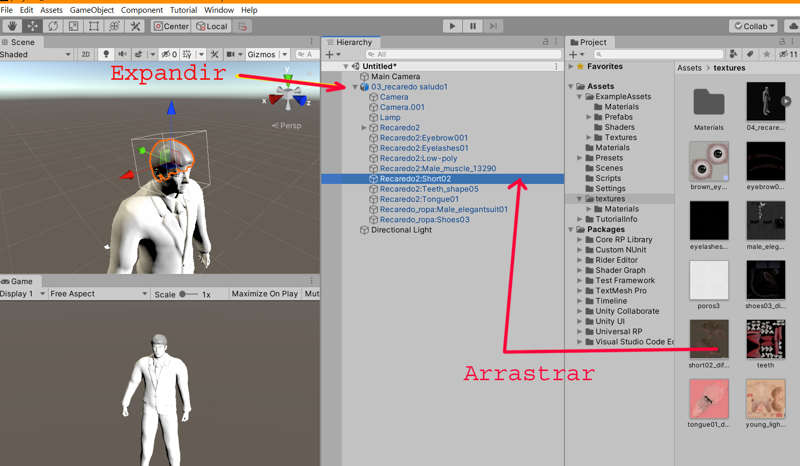

    Tienes que arrastrar las texturas y ponerlas en cada parte del modelo.
    Primero expande el menú sofá y te saldrán todo lo que sean grupos de vértices, o mallas diferentes.
    Si las tienen nombradas, mejor.
    Luego solo arrastra esa textura sobre el nombre.
Nombre: arrastrar.jpg
Visitas: 3244
Tamaño: 487.3 KB
