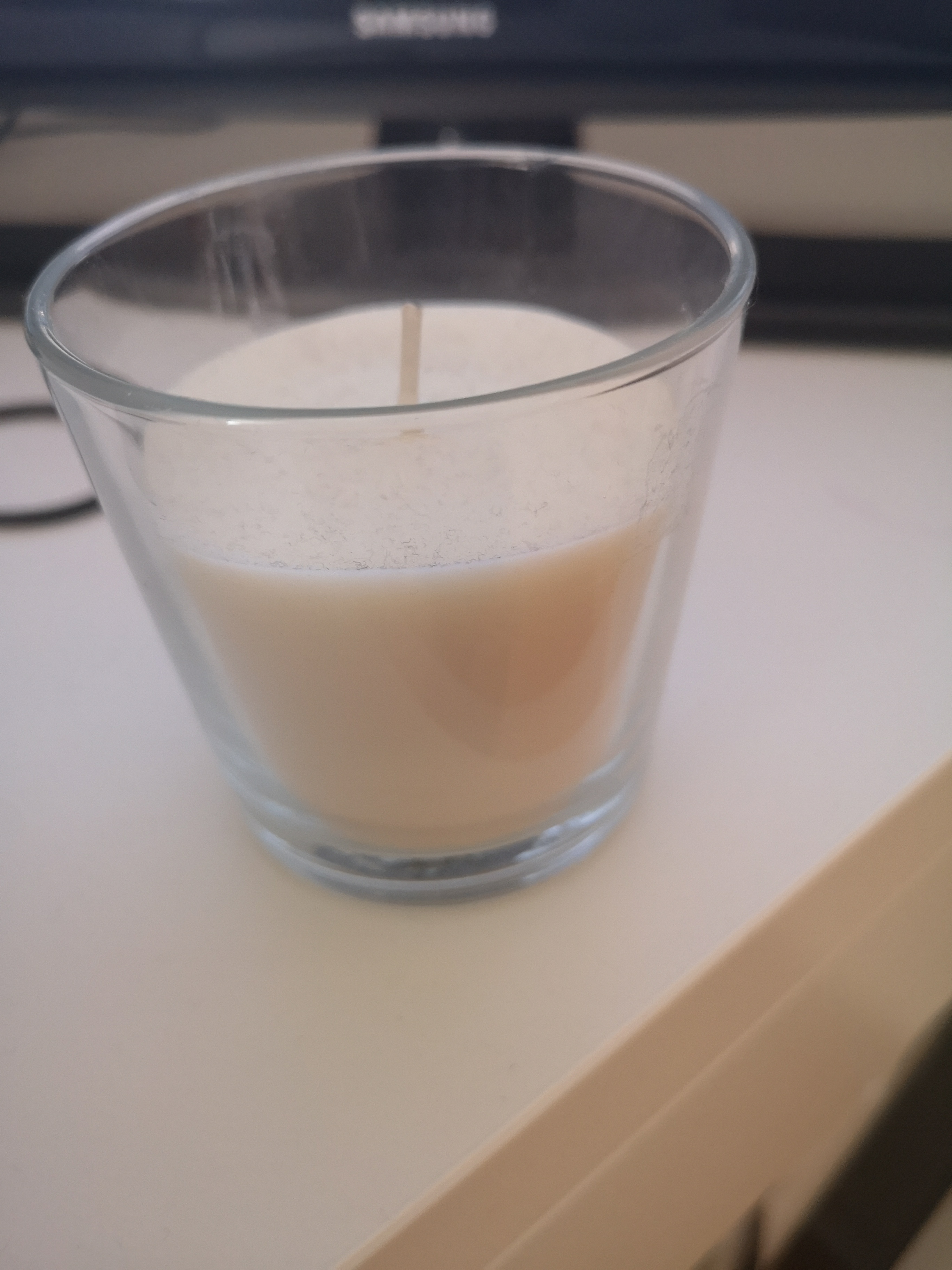

    Quiero continuar con mi aprendizaje, con el objeto básico que adjunto en fotografía.
    Varias dudas:
    1. Entiendo que partir de un cilindro es lo más correcto. Empezar desde abajo, pero aqui viene la primera pregunta noob: que herramienta utilizo para ir agrandando el cilindro por arriba?
    2. Que utilizo para meter el material de la vela dentro?
    3. El efecto cristal, cual es el método más sencillo y chulo que puede hacer un novato?

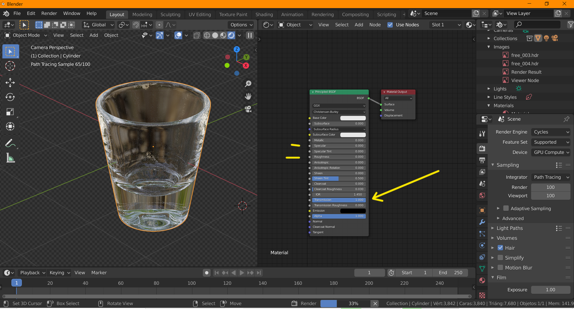

    En cuanto a lo del material solo hay que poner una imagen de tipo HDR en el fondo para darle realismo y un material de transmisión.

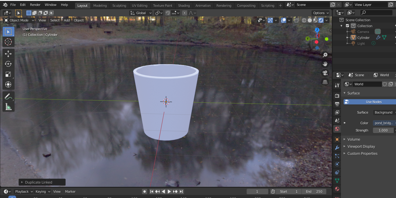

    Y luego a la hora de añadir un HDRI, que no tenía ni idea que esto existía, la verdad, he cogido una al azar, pero no se como aplicarlo. te adjunto imagen de como estoy:

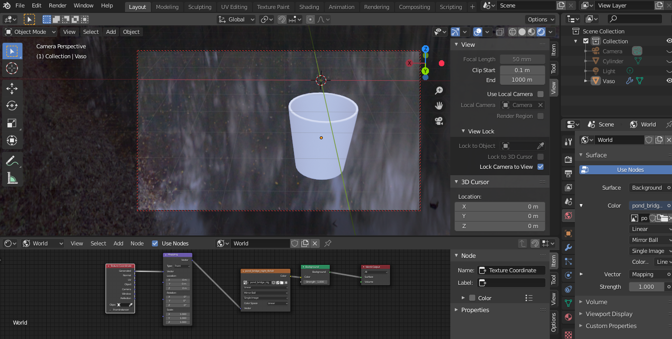

    Si, he ido siguiendo los pasos, se me pone en rosa la escena, elijo la imagen y no se aplica al objeto, únicamente se queda de fondo.

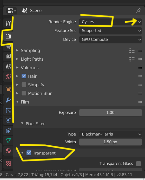

    La imagen HDR solo es para dar realismo al cristal, no se tiene que ver en el fondo.
    Puedes poner un plano debajo del vaso como si fuera una mesa y hacer pruebas.
    El fondo, se puede dejar transparente desde Render > Film > Transparent marcado
    Y supongo que estás en CYCLES ¿no?
