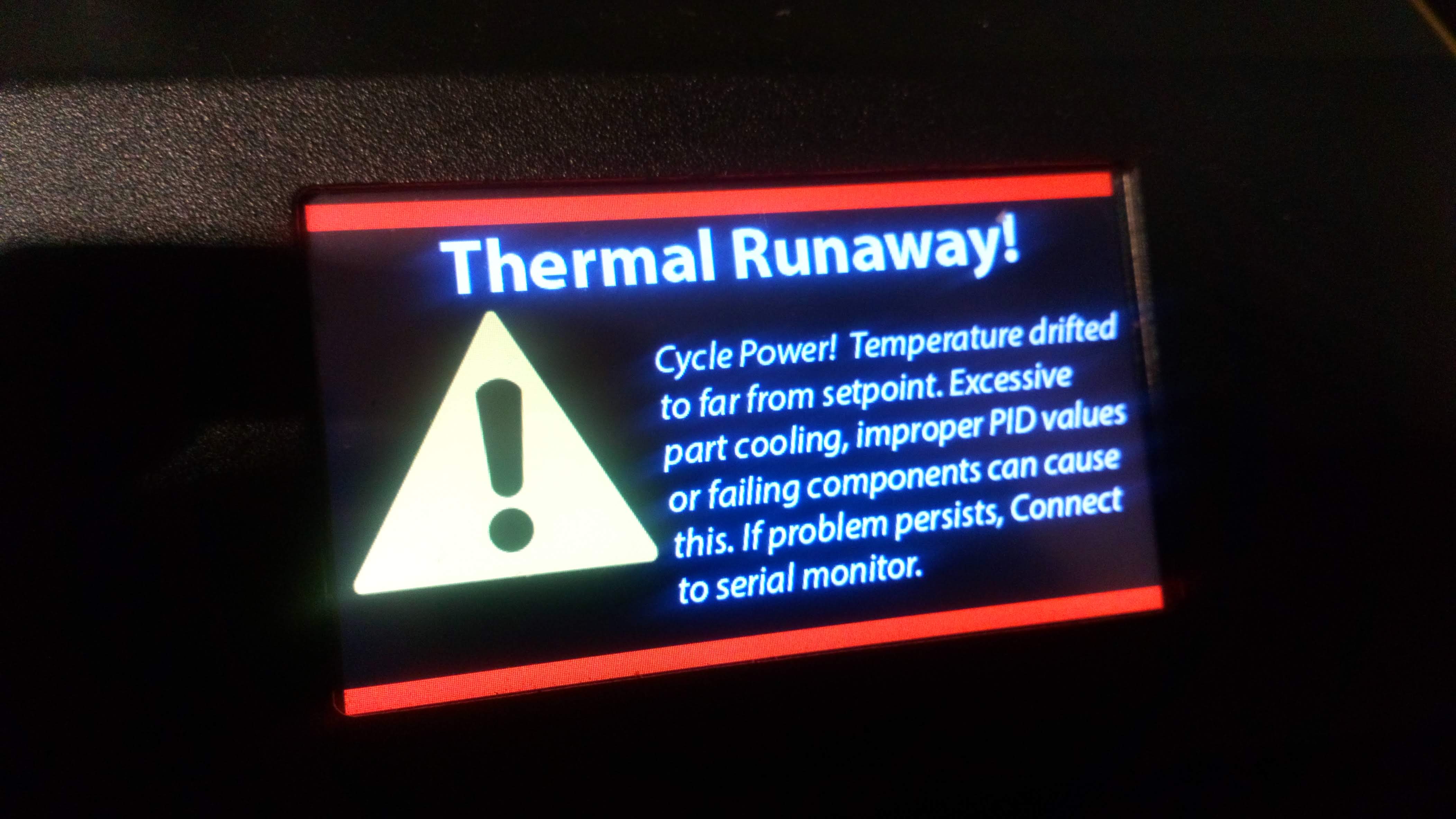

    hola escribo porque estaba imprimiendo y me di cuenta que la impresión había parado y al mirar la pantalla me encontré el mensaje que sale en la fotografía que adjunto y la verdad que lo he traducido pero no e sacado nada en claro e intentado volver a imprimir después de apagarla desconectarla y me empieza bien pero cuando lleva un rato empieza la oscilar la temperatura yo imprimo a 190 y empieza a subir por ejemplo 198,195,180,172,188 y así hasta que cuando lleva un rato salta ese error agradecería la ayuda ya que e buscado bastante y no e sacado nada en claro.

    Pues casi seguro que es el termistor, que o bien lo tienes flojo o estropeado.
    Ese aviso creo que puede ser tanto para el termistor del hot end o también de la cama caliente, por lo que lo mejor es revisar todos los cables y conexiones no estén o flojas o medio sueltas.
    Escapes térmicos
    Potencia del ciclo: la temperatura se desvió demasiado para el punto de ajuste. El enfriamiento excesivo de las piezas, los valores PID incorrectos o los componentes defectuosos pueden causar esto. Si el problema persiste, conéctese al monitor en serie.
    Esto de es de otro modelo, pero lo explica bastante bien.
    https://help.prusa3d.com/en/article/...ure-drops_2131
    En la que explica lo mismo y habla de que revises la posición de lo que es la refrigeración de aire, o sea, que la tobera este bien puesta, etc.

    Y en este vídeo, hacen pruebas conectando/desconectando o cambiando cables para detectar el fallo.

    Y si se te ha roto, se puede soldar.
    Pero esto ya es para expertos.
