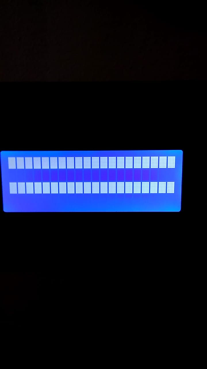

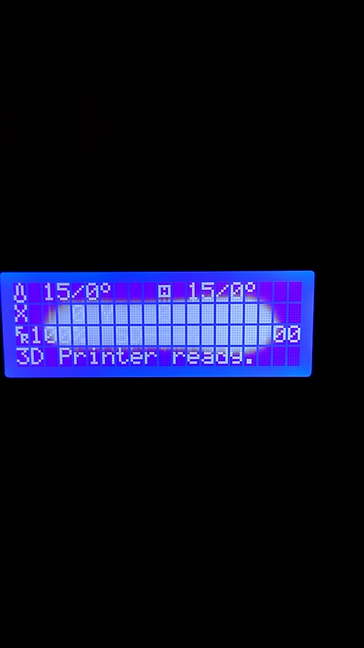

    Buenas tardes, soy nuevo por aquí. Soy propietario de una Anet A8 y bastante principiante en esto de la impresión 3D. Hace un año más o menos que tengo la impresora y al principio la use bastante, pero por temas personales, ha estado casi 6 meses parada. Hoy por fin le iba a sacar el polvo, pero por mi sorpresa al enchufarla, la pantalla me aparece como quemada. Al iniciar, cuando aparecen los cuadros se ve bien. Pero a la que sale la información me sale como quemado. Igualmente se distingue un poco lo que pone, y si la miras de perfil se ve casi todo bien. (adjunto fotos).
Nombre: WhatsApp Image 2020-04-10 at 16.14.14.jpeg
Visitas: 832
Tamaño: 37.8 KB
ID: 231737Clic en la imagen para ver su versión completa.
Nombre: WhatsApp Image 2020-04-10 at 16.13.12.jpeg
Visitas: 336
Tamaño: 28.5 KB
    ¿A alguien le ha pasado? ¿O sabéis porque puede pasar? Lo que me sorprende es que los cuadros del principio no se ven quemados.
    Gracias y saludos.

    Buenas tardes, y gracias por responder.
    Respecto a los cables, es lo primero que he mirado y aparentemente esta todo bien, de hecho debajo del borrón blanco se ven los números y letras que tocan. Osea la señal parece llegarle bien.
    El tema de la tarjeta, hace lo mismo con y sin tarjeta.
    Me tiene un poco desconcertado el tema de que al arrancar cuando salen los cuadros se vea bien y luego ya no.
    Gracias y saludos.

    Tema cables, he desconectado, revisado y conectado todo otra vez.
    Y nada, sigue igual, la primera pantalla se ve bien y luego ya no.

    La tengo con tarjeta SD, he probado con otra y pasa exactamente lo mismo.
    Tema humedad, pasaría lo mismo desde el primer momento de encenderla ¿no?
    Gracias por responder, todas las ideas son bien venidas!
    27,512
    3603
    5133
    Puede que la fotografía engañe, pero a mi me recuerda a la pantalla de un móvil que ha cogido humedad, quizá meterlo una noche en arroz o bolsas de gel de sílice, que son esas que vienen en las carteras y similares para evitar absorber la humedad, no quiero ser pesado, pero es que esos tonos que se ven en la imagen.
