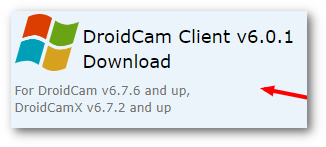

    El segundo paso es ir a la dirección https://www.dev47apps.com/droidcam/windows/. Aquí descargamos la aplicación que instalaremos en nuestro PC, para conectar cámara del teléfono con nuestro ordenador. Lo descargamos haciendo click en el propio logotipo de Windows.
