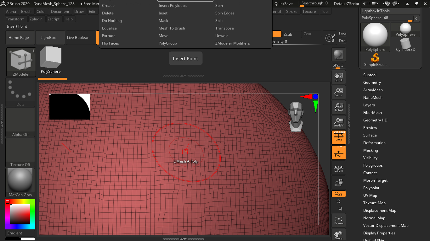

    Tengo problemas con la barra de Zmodeler, me aparece muy arriba y no sé como bajarla.

    Hola, según me parece ver en la imagen el menú queda fuera de tu área de visión, eso me hace pensar que estás trabajando a una resolución de pantalla inferior al mínimo que requiere el programa, no sé a qué resolución lo tienes, pero si la subes, es posible que lo soluciones, pero eso sí, tendrás otros problemas, como iconos y comandos más pequeños que cansan más la vista.
    Si tu monitor no puede cambiar a una resolución mayor, intenta reducir la escala de lo que ves en pantalla, en el programa ve a preferencias, interfaz y UI, prueba a ver si eso soluciona el problema. Ya nos comentas, un saludo amigo.

    MUCHAS GRACIAS!!
    De verdad Muchas muchas gracias!

    Me alegro de que te sirviera, un saludo amigo.
