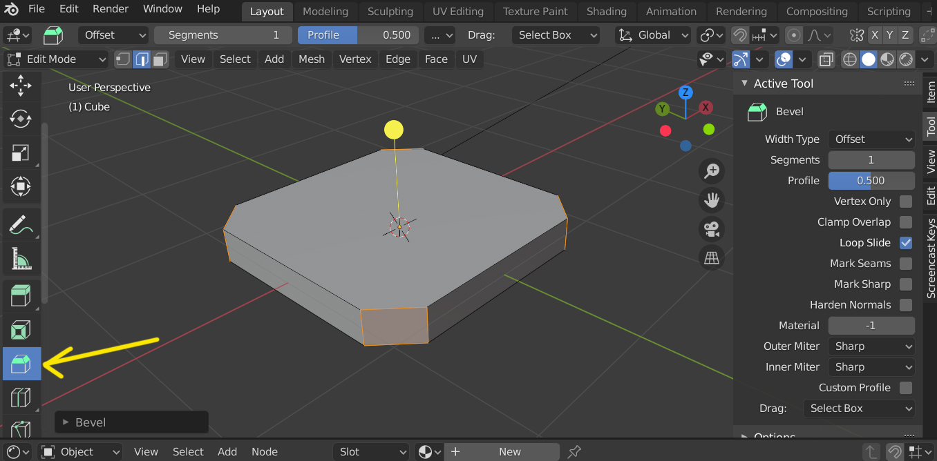

    Hola,
    he cogido un plano, lo he extruido ligeramente y ahora le he hecho un bevel a las esquinas. Adjunto video de como se queda, pero si lo pongo en vista aérea, siguen siendo ángulos de 90º. Como redondeo esos ángulos?
    Mil gracias.

    Estoy intentando hacer un naipe, y le quiero dar un minimo extrusion y luego tirar.voy asi bien?

    Empieza con un cubo simple, lo más seguro es que hayas hecho alguna extrusión y tengas vértices repetidos.
    Que conste, que es la primera vez que veo eso que ta ha pasado.
    Editado:
    Tienes 24 edges en un simple cubo, seguro que has presionado letra E o algo así.

    O prueba directamente el Bevel del Toolbar de la izquierda (letra T) no vayas a tener el atajo de teclado asignado a otra opción.
Nombre: bevel2.jpg
Visitas: 7904
Tamaño: 251.7 KB

    Pues sí, algo había hecho, todo ok ahora. Mil gracias.
