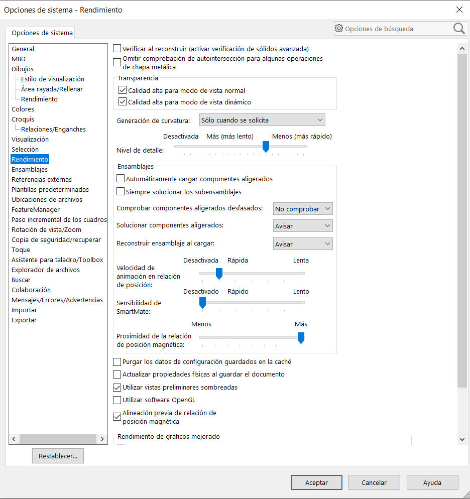

    ¿Y si pruebas a abrir el SolidWorks y deshabilitas el ensamblaje aligerado de piezas? De forma que no cargue automáticamente. Y luego abres el proyecto en cuestión.
    En opciones, barra de herramientas estándar, o herramientas/opciones.
    En opciones de sistema selecciona rendimiento.
    En la sección de ensamblajes desmarca componentes aligerados automáticamente.
    Cierras el programa, lo abres de nuevo y una vez abierto carga el proyecto a ver que pasa, ya dirás.

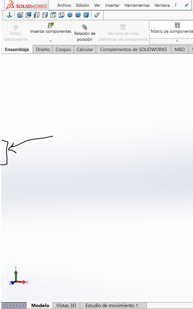

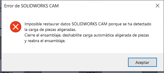

    Hola, gracias por tu ayuda, hasta el momento el documento al aplicar esta opciones, sigue igual, aparece nuevamente el mensaje de advertencia. A su vez desaparece la barra de componentes lateral del lado izquierdo. Lo que no puedo ver es qué documento es el que está causando el fallo.
    Lo insólito es que trabajé y guardé correctamente el documento ayer, hoy presento este fallo.
    Sabrás cómo activar nuevamente la barra izquierda de operaciones.
    El fallo de CAM SolidWorks sigue apareciendo.

    Prueba en el menú superior, pestaña vista, click en interfaz de usuario y marcas o desmarcas según quieras que aparezcan o no, un saludo.
